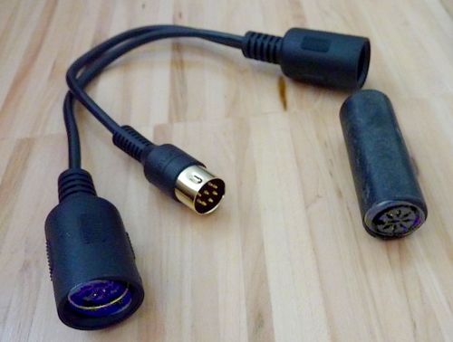

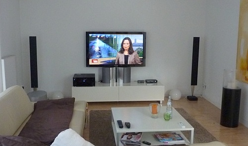

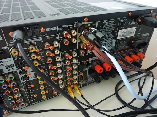

På billederne ses det der kan benyttes for tilslutning af aktive Beolab som center,
og front højttaler, tilsluttet en Pioneer VSX-LX60 reciever.
Opsætning med Pioneer VSX-LX60 med to Beolab 4000 (i midten) og Beolab 8000
som front højttaler. Samt en KEF PSW2500 acitve sub.
Der skal bruge en Audio reciever/ forstærker, der har pre-out (volumestyret linie lyd
udgang) og 12 volt trigger udgang, for at aktivere Beolabs højttaler relæer.
Adapter kabler kan indkøb hos - www.av-connection.dk
Find dem her - http://www.av-connection.com/?ML=328
Øverste ses et mono kabel til centerhøjttaler.
Det tilsluttes den ene Beolab 4000. Et normal PowerLink Mk III kabel forbindes den
anden Beolab 4000 højttalere. Nederst ses versionen, et venstre og et højre kanal
adapter kabel.
Her en 8 polet DIN Y-splitter 1x IN 2x OUT, og en DIN hun til hun PowerLink samler.
Tilslut RCA-stik til pre-out-udgang på forstærkeren, og de små mono Jack stik
i 12 V trigger udgangene, for at tænde beolabs. Findes kun en købes en Y adapter.
Billeder af kallasr - http://forum.beoworld.org/forums/t/2420.aspx

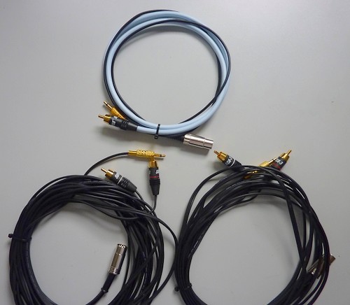

Sendt: 23 Juni 2010 kl. 22:13 | IP-adresse registreret
Hej Imargo, og tak.
Når der sidder et 7 polet DIN stik på din Beogram 5500, og ikke et 5 polet DIN stik
er det fordi grammofonen kan fjernbetjenes når den tilsluttes en Beomaster 5500.
Her kan du hente Service manuals til Beogram 5500
Fjernbetjenes muligheden kan du jo ikke gøre brug af når Beogram 5500 skal tilsluttes
Marantz 2013. Hvis du vil vælge at bevare det eksisterende stik, må du ud og købe et
7 polet DIN hun-stik og to Phono stik.
Jeg mener at du får svært ved at finde denne adapter færdig termineret, så du må igang
med loddekolpen. ;-) her en lodde tegning.
Se side 1  DIN kabler.

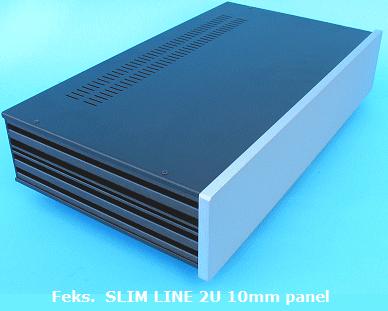

Kabinetter til diy elektronik finder du her.

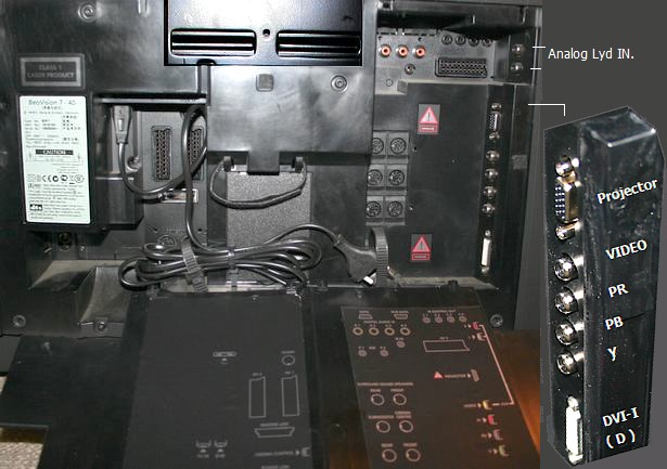

Sendt: 26 Juli 2010 kl. 05:29 | IP-adresse registreret
PowerLink udgangs stikdåsen på BeoVision 10-40"/46" og BeoVision 8-32" / 40".
har ikke datalink. Dette medføre blandt andet at display visning ikke kan vises på
BeoLab Penta og BeoLab 5000/3500, når man tilslutter disse aktive højttaler, også
selv om man husker at sætte omskifteren på BeoLab Penta i stilling Video.
Datalink + ligger normalt på pin 6 og minus på pin 7.
Bang & Olufsen har valgt at spare denne funktion på deres "lav pris" TV.
Der er dog en løsning:
Du vil fra BV. 10 / BV. 8 over MasterLink til en BeoLink Active, få display visning på
et sæt BeoLab Penta. BeoLink Active sættes i option 4, og lyd aktiveres med AV TV på
Beo4, eller makro op sætning på en Beo5.
I realiteten laver man en linkrums opsætning i hovedrummet. Man mister naturligvis så
Speaker 3 funktioen, og alle surroundfunktioner da BeoLink Active udelukkende giver
en stereo-løsning.
BeoLink Active type nr. 1636  Pris 2.395 Kr.
User guides - BeoLink Active  - BeoLink Active

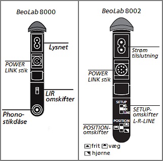

Opgraderingen af BeoLab 8000 aktiv højttaler.
Fra januar 2003, var det muligt at købe en BeoLab 8000 med ny driverenhed som giver ekstra lavt
bas niveau. Selv om de ikke levere så meget bas som en BeoLab 11 sub-woofer.
Bas forstærkeren i de nyere BeoLab 8000 har en markant forbedring i forhold til deres forgængere.
I opgraderingen er involveret ny frekvens udligning, og forbedret ABL system. Disse forbedringer er
for det meste hørebare ved høje lydniveauer. Ændringerne er gennemført fra serie 16992475 og fremefter.
Starter serie nummeret med 17****** er du sikker på det er den nye version som også sælges i år 2010.
Så hvordan tages højtalerstoffet af Beolab 8000/ 8002.
Pas meget på, når du klikker fronten på igen. Ellers får du knækket de små plastic tapper.
_____________________________
Introduktion år 1992. Type EU 6801.
Opgraderingen: Januar 2003. Type nr. blev ikke ændret.
År 2010 Type nr. EU 6801.  Pris: 15.395 Kr pr. stk.

Sep. 2010 BeoLab 8000 type 6801 udgår.
Ny BeoLab 8002 med ICEpower moduler type nr. 6818.
Sammenlin nye og gamle Specifikation :
BeoLab 8002:         - --------------------------  (BeoLab 8000.)
• Bass enhed: 125 W klasse D ICEpower / (143 W klasse AB)
• High-Frequency: 125 W klasse D ICEpower / (143 W klasse AB)
• Kabinetvolumen: 5,3L
• Princip Bass Reflex
• Frekvensgang: 48 Hz - 28 KHz / (52 Hz - 20 kHz)
• Forbrug: 19 W / 0,4 i Stand By / (? / 1,8 W)
• Termisk
• Position switch: Free, Wall, Corner -/ (ikke tilgængelig)
• lineariseret bas (ABL)
                          BeoLab 8002 manual.

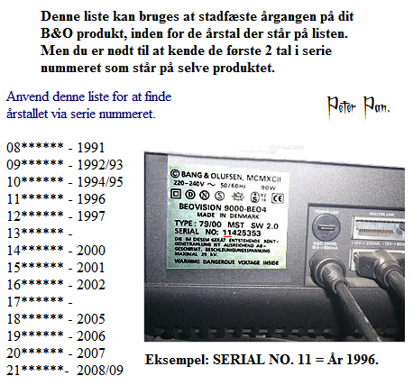

             Denne liste kan bruges til "alle" B&O produkter.
  22 ******- 2010/11

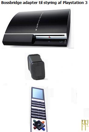

Bossbridge adapter til styring af Playstation 3.
BOSSBRIDGE er en IR til Bluetooth konverter, der er designet til at man ved
hjælp af sin BEO 4/BEO 5 fjernbetjening kan styre et PS3-system. Pris: 595 Kr.
http://linksupply.dk/product.asp?product=924
Har du erfaring med dette produkt må du meget gerne skrive.
Opdateret. Se svar side 25.

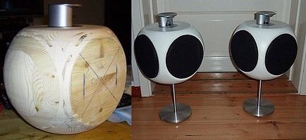

Hvorfor bygger du ikke dine hvide "BeoLab 3" selv
http://www.minhembio.com/Parasound

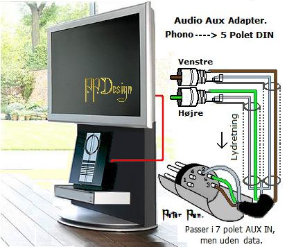

Sendt: 31 August 2010 kl. 10:54 | IP-adresse registreret
mich1360 skrev:
Håber i kan hjælpe!
Jeg har købt et LG fladskærms TV. Jeg kunne godt tænke mig at få lyden fra TV'et ind i min BeoSound 2300
og så på den måde, få lyden ud i mine stuehøjtaller. Lyden skal vel ud enten via scartstikket eller er det phono?
Derefter skal man vel have købt sig en slags "omformer-kabel", så man kan få lyden ind i BeoSound AUX ?
Derefter vælge AUX og så styre volumen på BeoSound 2300. Er det helt forkert det her?

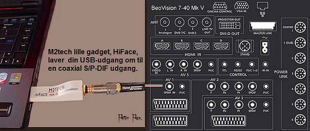

       Hvor mange mennesker har ikke masser af musik liggende på deres computere ?
       Hvor mange mangler ikke også en ordentlig måde at få signalet videre på, istedet
       for den næsten obligatoriske JACK-RCA løsning, hvor man er låst af kvaliteten
       på det indbyggede lydkort i computeren. ?
http://www.m2tech.biz/public/pdf/hiFace%20Two%20user%20manua l%20PrA.pdf
http://www.avmentor.eu/reviews/m2tech_hiface2.htm

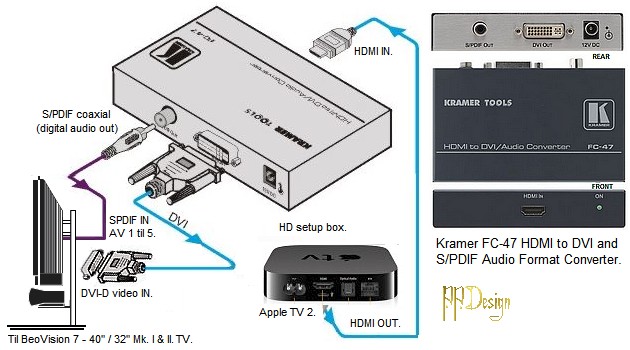

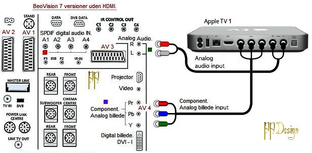

Ingen lyd fra Apple TV 2 & 3 med dette TV - BeoVision 7 Mk.I eller Mk.II.
Det er fordi dit BeoVision 7 Mk. I eller Mk. II tv ikke understøtter PCM-format.
Et Apple TV sender PCM lyd format gennem den optiske udgang.
Løsning: - Tilslutte en ekstern A/V-receiver med optisk lyd input til dit tv. Eller -
Fra og med BeoVision 7 Mk. III - HD tv understøttes PCM-formatet, og der
findes HDMI indgange hvor igennem Apple TV sender både lyd og billede.
Jeg er rigtig glad for jeg fik skiftet mit tv til Mk III.
Apple TV 1 tilslutning for BeoVision TV uden HDMI.
Apple Tv 2 til et ældre Beovision 7 uden HDMI indgange. Dette måske en løsningen.
Et BeoVision 7-32" f.eks MkI decoder lyd i DSM, ikke i PCM lyd som AppleTV sikker sender ud.
BV-7-40" fra og med Mk III decoder lyd i PCM. En B&O forhandler kan opdatere service SW og
opgradere med et kit. Måske er Kramer løsning billigere.
Opsætningen virker enkelt.
Kramer FC-47 HDMI til DVI og S / PDIF Audio Format Converter
Audio Formats: 2ch 44.1kHz/16 bit; 2ch 48kHz/24 bit; 5.1ch 48kHz/24 bit; 7.1ch 48kHz/24 bit.
Out 1x S/PDIF coaxial (digital audio) på et RCA kabel/stik passer til SPDIF IN på BeoVision TV.
AV 1-2-3-5. Pris 1.820 Kr.    Understøtter HDMI 1,1, HDCP3 1,0
http://www.ivojo.co.uk/component.php?pid=Kramer_FC-47
