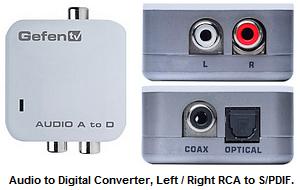

Tilslutning af TV lyd:
Har dit TV ikke analog Phono udgang, men kun digital udgang kan du
sætte denne konverter imellem BeoLink Active og dit non B&O TV.
GefenTV produkt: GTV-DIGAUDT-141- pdf manual.
http://www.gefen.com/pdf/GTV-QUICK-DIGAUDT-141.pdf
Gefen-digital-audio-decoder - Kan købes her.
          Konverteren findes også omvendt  -
http://www.gefen.com/kvm/dproduct.jsp?prod_id=5278
http://www.gefen.com/kvm/dproductlisting.jsp?listingCategory =Converters&productType=audio

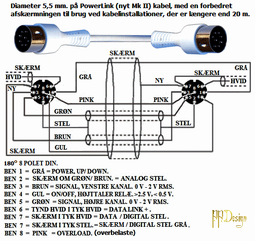

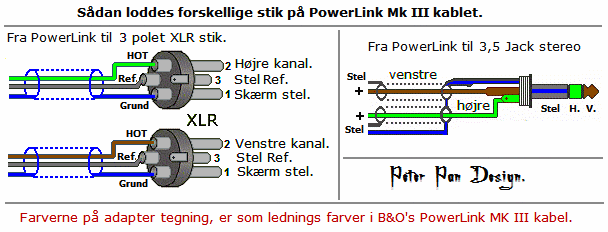

Nyhed. Dobbelt afskærmede PowerLink installationskabler, connectet som Mk II. + ekstre skærm.
I forbindelse med de nye, dobbelt afskærmede installationskabler introducerer vi nye partnumre og typer.
Følgende kabler med forbedret dobbelt afskærmning og nye partnumre tages i brug:
• 100 m kabler erstattes af 50 m kabler med PowerLink stik.
De er nemmere at bruge ved installationer, hvor Power Link samledåsen anvendes.
• En anden nyhed er et gråt installations kabel med meter markeringer på en professionel kabel tromle med 300 meter.
• De fuldt monterede PowerLink kabler med 3,5 mm diameter erstattes af en anden type med ekstra beskyttelse og en
diameter på 5,5 mm.
Hvorfor tager vi nye installationskabler i brug?
Vi oplever oftere 'støj' og 'kontrolproblemer' i kundens kabelinstallationer, og det skyldes den stadigt stigende mængde
elektronik i hjemmet. Det har derfor været nødvendigt at forbedre afskærmningen på PowerLink kabel installationer,
der er længere end 20 m. Har vi haft nogle problemer med de 3,5 mm kabler, vi har brugt indtil nu? Ja, desværre.
Vi er sikre på, at dette nye kabel er den rigtige løsning, når et PowerLink kabel skal installeres tæt på et strømkabel af
en vis længde – specielt, når hoved kablet er forurenet med støj i lydspektret.
Kan kabeltromlerne med 300 m kabel også fås i sort og hvid?
Det grå installationskabel (300 m) med metermarkering er den professionelle standardversion kabel tromle til installatører
og montering i væggen. Samme kabel type fås i sort og hvid (50 m), men dog uden meter markeringer. De leveres i den
kasse, der tidligere blev anvendt til 100 m kabler.
De nye kabler kan nemt samles ved at anvende Power Link samledåsen (partnummer 3132055).
Den ekstra afskærmning skal forbindelse med datajordforbindelsen (ben 7).
Bang & Olufsen.

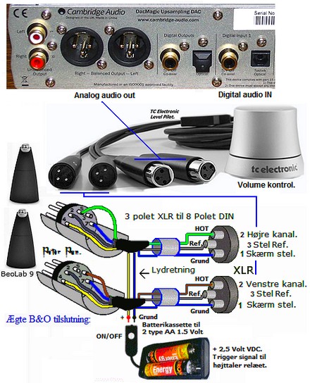

Cambridge Audio tilslutning til Aktive BeoLab højttaler.
TC Electronic Level Pilot kan købes her. Pris 459 Kr.
http://www.aage.dk/shop/studiecontrollere/tc-electronic/leve l-pilot.html
http://www.aage.dk/shoppingsystem/produkter.asp?gruppe=Studi econtrollere
Batteri boks: http://www.sparkfun.com/products/9547
Opdateret side 29.

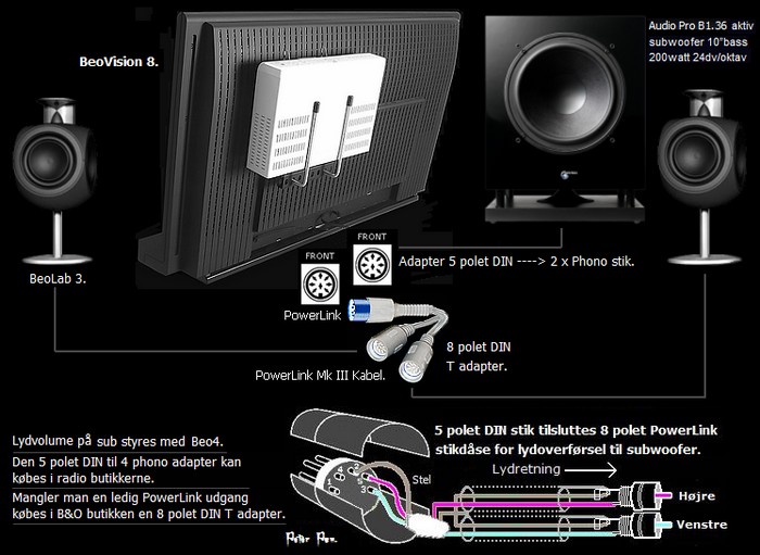

Non B&O subwoofer til BeoVision 8-40".
DIN stikket sætes i subwoofer stikdåsen. I BeoVision 8 indstillinger vælges subwoofer tilsluttet.
Nu kommer et nyt punkt frem i lydjustering, hvor man kan indstille subwooferens lydniveau.

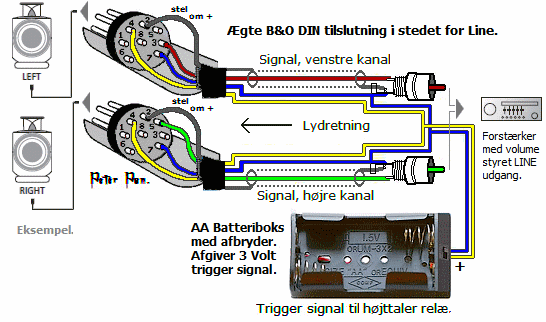

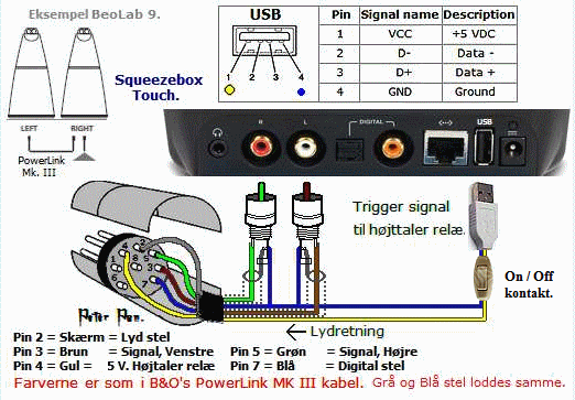

     SETUP-omskifter på BeoLab højttaler som kun har DIN indgang.
Denne omskifter har tre indstillinger: LEFT, RIGHT og LINE. Figur 1) Sæt omskifteren på LEFT eller RIGHT,
hvis højttalerne tilsluttes et B&O system. Figur 2) Sæt omskifteren på LINE, hvis højttalerne tilsluttes et system,
der ikke er fra B&O. Du vil dog stadig kunne tilslutte til ikke B&O produkter stilling (1) med en adapter.
Med et B&O system: Brug de vedlagte Power Link kabler til at slutte højttalerne til dit system.
Sæt SETUP-omskifteren på hhv. LEFT og RIGHT (venstre og højre lydkanal).
Med et system, der ikke er fra B&O: Brug en speciel adapter med et almindeligt phono/RCA-stik i den
ene ende og et DIN-stik i den anden. Afhængigt af din opsætning kan det også være nødvendigt at tilslutte
en adapter med phono/RCA-stik og minijackstik (ekstraudstyr, der kan købes hos din Bang & Olufsen
forhandler). Sæt SETUP-omskifteren på LINE.
Med et system, der ikke er fra B&O: Brug en speciel adapter, og benyt Figur 1) Du undgår dermed at
kunne høre højttaler relæerne stå og klikke ved lav lydstyrke. Tryk her.

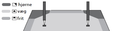

  POSITION-omskifter på Bang & Olufsens BeoLab højttaler.
Når en højttaler placeres i et hjørne eller tæt på en væg, bliver basniveauet højere i forhold til
basniveauet i en højttaler, der placeres mere fritstående.
Hvis du vil undgå denne forstærkning af bassen, skal du indstille POSITION-omskifteren for
at sikre, at basniveauet passer til højttalerens placering. Den korrekte indstilling af omskifteren
afhænger af afstanden fra højttaleren til rummets vægge og hjørner.
Følg retningslinjerne på billedet, når du skal bestemme, hvilken af de tre indstillingsmuligheder
du skal vælge for hver højttaler.
De viste positionsområder er kun vejledende – du kan selvfølgelig sætte omskifteren på lige
netop den indstilling, du foretrækker.

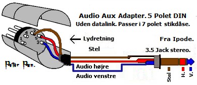

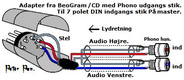

Sendt: 24 September 2010 kl. 22:07 | IP-adresse registreret

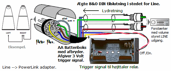

Denne adapter tegning benyttes til de aktive BeoLab højttaler som har PowerLink stikdåse IN og OUT.
Vælg på SETUP omskifter kontakten om højttaleren skal spille højre eller venstre lyd kanal.
2 x AA batteri boks: http://www.rapidonline.com/netalogue/specs/18-2906.pdf
Denne adapter tegning benyttes til de aktive BeoLab højttaler som kun har PowerLink stikdåse IN.

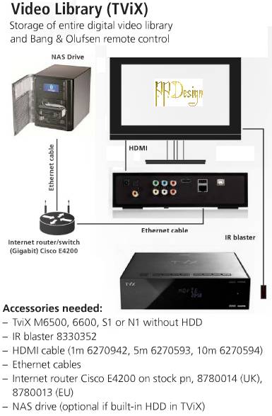

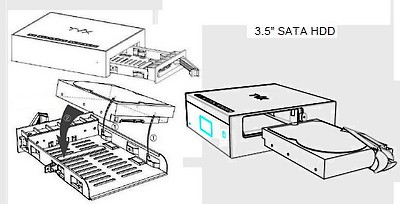

TViX M-6600N er den nyeste generations medieafspiller fra DViCO, og den direkte efterkommer af de populære og anmelderroste M-6500A og M7000A afspillere, blot med meget forbedrede funktioner og processor. DViCO TViX M6600 afspiller de nyeste fuld HD billede- og digitale lydformater, bla. MKV og Blu-ray ISO filer. Udover at være i stand til at afspille HD film, lossless musikfiler (FLAC) og film med bla. Dolby WMA, Digital og DTS audio lydspor, er TViX M 6600N også et meget avanceret multimediecenter, der også kan bruges til visning af digitale billeder via icon og slideshow funktioner, eller f.eks. til at se videoer direkte fra YouTube med. Men det stopper ikke her.... ved tilkøb af en DVB-T tuner bliver M6600 til en PVR boks, som kan bruges til se og optage digitalt TV via egen antenne i op til HD opløsning (DR HD mv.); se længere nede for flere detaljer.
TViX'en fungerer som en universal medie jukebox, der tillader dig at nyde billede og lyd af ultimativ kvalitet (1080p billede og lossless lyd). Den understøtter MP3, WMA, AAC, Ogg, PCM, M4A, AC3, FLAC, WAV, Dolby Digital, DTS og DTS Pass-thrugh, som blot kræver din surround receiver understøtter dette - alternativt kan den konvertere signalet til stereo. Takket være superb H.264 video kompression og MKV format kan du nyde flydende afspilning af fuld HD videoer med TViX M6600N.
HDMI 1.3 understøttelse muliggør opsætning af billed- og lydsignaler med blot et enkelt kabel. Her kan stærkt anbefales et HDMI kabel fra ClickTronic eller Supra - især hvis der skal afspilles fuld HD (1080p) materiale. En kablet såvel om trådløs netværksforbindelse er let tilsluttet vha. uPnP support og du kan let streame en bred vifte af multimediafiler fra netværket. TViX M6600 har et indbygget Wi-Fi 11n modul så du ubesværet kan få glæde af indholdet på din PC eller NAS med en trådløs forbindelse. Husk dog altid at trådløst stadig aldrig bliver lige så stabilt og hurtigt som en fast forbindelse, så vi anbefaler altid en kabelløsning for den bedste oplevelse og perfekt streaming af film i HD.
Firmware opdateringer - Nu med Blu-ray ISO understøttelse:
Du kan altid finde den seneste officielle firmware opdatering direkte hos DViCo her
Med den seneste firmware version kan TViX M6600 afspille Blu-ray backup's i ISO formatet. Som ripper- og konverter til at lave ISO blu-ray film anbefaler vi DVDfab som kan testes gratis i 30 dage og købes her; vi kan dog ikke yde support på hjælp til procedure, men det er relativt simpelt.
Dolby True HD pass-through:
Der er som standard ikke understøttelse for at afspille film med Dolby True HD og DTS Master Audio, men der er foreløbig en work-arround til Dolby True HD, således man stadig kan gøre brug af de lossless lydformater som normalt ligger på Blu-ray film, f.eks. gemt i en ISO fil. Ved at lægge den seneste firmware på TViX'en, dvs. version 1.9.6B7 eller nyere, samt denne patch. Lyden vil således blive lavet om til et LPCM (ukomprimeret lossless flerkanals lydspor), som surround receivere der understøtter HD audio kan forstå, og lyden vil således komme igennem i tilsvarende kvalitet som det er tiltænkt. Det skal egentlig forstås som TViX'en pakker det komprimerede lydsignal ud, i stedet for at forstærkeren gør det. Mht. DTS Master audio er DViCo i gang med en løsning, men dette er grundet licens et spørgsmål, så måske det kommer i en senere opdatering.
DVB-T MPEG4 TV-Tuner (option):
Som tilbehør til TViX M-6600 kan man købe en DVB-T tuner og derved få muligheden for at modtage de nye digitale gratis-kanaler som sendes via det digitale sendenet (kun DVB-T, ej kabel TV eller via parabol). Tuneren kan både benyttes til at optage og se TV kanalerne, f.eks. hvis man ikke har et TV, projektor eller en harddiskoptager med MPEG4 og DVB-T tuner. Tuneren monteres direkte let i TViX afspilleren og forvandler den til et ægte media center og tilsvarende den komplet udstyrede TViX M-6640N model. På nuværende tidspunkt man kan dog kun få en DVB-T tuner, ikke DVB-C som ellers kunne være ønskeligt, men man kan jo håbe det kommer.
Specifikationer:
• Chipset: RT1283DD, 400MHz processor
• Hukommelse: Main: 256MB DDR SDRAM / Flash: 128MB
• Indbygget 802.11n trådløst netværkskort
• H.264 codec (Profile 4.1), MKV og RMVB, Blu-ray ISO (med seneste firmware)
• Understøtter alle alm. video formater, så som MPG, MV2, MP4, ISO og mange flere.
• Afspiller lossless lydformater, udover alm. MP3 mv. (FLAC 24bit/96Khz, WAVE PACK, Dolby True HD)
• Understøtter stort set alle eksisterende lydformater
• IMS service, som f.eks. YouTube, Picasa, RSS Feed (Internet Media Service)
• HDMI 1.3
• Indbygget kortlæser til SD/MS kort (Copy, paste og afspilningsfunktion)
• UPnP funktion for let tilkobling til netværket
• Dimensioner: 215 x 215 x70 mm.
• Vægt: 1.381g
   DVico TViX M-6600N Plus HD Multi-Media Center,
   Dolby True-HD pass-thru, Sort: Pris 2.195 Kr.
________________________________________
Styring efter PUC liste opdatering
TViX M-6600N, NU - DViCO TViX S1 medieafspiller kan købes her:
Læs anmeldelse af TviX 6600A mediaafspiller: Tryk her.
Download skabelon fil indeholder fuld Beo5 kontrol for DVICO
TViX HD M-6.500 A High Definition Multimedia Player.
http://beo5.beoworld.org/Downloads.htm - Søg selv efter opdatering til 6.600 N.
B&O-PUC-kompatibel.
Køber du en TViX M-6600N medieafspiller, og har du problemer med opsætningen
på et (kun) BeoVision TV, kan du hente hjælp på dette tlf. nr. 48 26 15 25. min lokale B&O pusher.

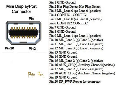

Apples Mini Display Port til HDMI ovetførsel.
Mini DisplayPort til HDMI hun adapter kabel. Hvid. 0,2 meter.
Brug dette Mini Display Port til HDMI kabel til at konvertere et Mini Display Port stik til et HDMI stik.
Derved kan du tilslutte et HDMI kabel til et apparat med en Mini Display Port indgang.
Et Mini DisplayPort til HDMI kabel kan med fordel anvendes i forbindelse med MacBook, iMac Intel
eller PowerBook 12" DP model.
Dette Mini DisplayPort til HDMI kabel kan desuden anvendes til alle andre apparater med en
Mini DisplayPort ind/udgang. Pris 129 Kr. Tryk her.
Er man ejer af et Apple 27" LED Cinema Display, som har Mini Display Port. Eller en af de nye i5/i7
MacBook Pro eller den nye MacBook, kan man også få lyd overførsel. Disse har nemlig fået en opdateret
Mini DisplayPort, der nu understøtter lyd, og man slipper dermed for at skulle rode med USB-lyd, eller at
trække lyd ud via høretelefon-udgangen på maskinen. Lyd via Mini Displayport kræver, en VESA-
kompatibel adapter, som de fleste på markedet er, samt at funktionen aktiveres i System Preferences i OS X.
PDF tegning: Tryk her.

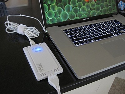

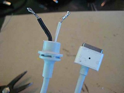

Universal MagSafe-  Mooner’s MagSafe / Kensington DIY.
Dette er et simpelt hack, som kan være handy at kende én dag der er brug for det.
Mooner, ønskede at bruge en Kensington universel strømforsyning til sin MacBook Pro,
Hans løsning var at trække strøm direkte fra Kensington strømforsyningen.
Det er ret simpelt, der bruges kun et par modstande. Det er rart at have en der gøre
forskningen for os en gang imellem. Her et par af hans billeder og et link.
http://www.moonco.us/TimeSight/DIY_MagSafe.html

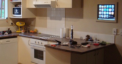

IPhone Inspireret DIY Køkken Touch Screen Project.
UK: http://studio-lights.com/blog/iphone-inspired-kitchen-touchs creen-computer.htm
DK:  http://tinyurl.com/38q8h8r

Med Cambridge DacMagic Plus kan du styre et stereo ICEpower modul.
Tilslut f.eks den digitale TV udgang til DacMagic og passive højttaler til ICE stereo forstærkeren.
Tilslut DacMagic Plus til D-Sonic M2-500S med et højre og venstre kanal XLR kabel.
Tilslut et sæt passive højttaler med normalt 6 kvadrat højttaler kabler til D-Sonic M2-500S.
DacMagic Plus er en avanceret D/A-konverter, som giver dig krystalklar digital lydkvalitet
på dit stereoanlæg. Du får bl.a. 24-bit audio-opsampling, eksklusiv asynkron USB-overførsel og
understøttelse af HD-lyd op til 24-bit/192kHz. Volumenkontrol findes på fronten.
Du vil altså kunne tilslutte alt dit digitale lyd grej til DacMagic Plus, også dine digitale TV udgange.
Se data på Pdf. Tryk her.    Kan købes for Pris 2.999 Kr. Tryk her.

Hej BorisBecker, og velkommen til hifi4all
Jeg vil da gerne lægge ud med hjælp, her to adapter tegninger. Så håber jeg
du kan lodde. Først en adapter du kan bruge mellem BeoGram CDX cd-
afspiller og til 7 polet DIN AUX IN på den B&O model du nu vælger.
Her er så en adapter du kan bruge fra din Ipod til en 7 polet DIN AUX IN
stikdåse.
Hvad for et af de B&O anlæg du vil vælge, vil jeg lade dig og andre om, men aux
ind findes vist på dem alle, måske også med Phono indgangs stik. Det er ikke oplyst.

Aktive BeoLab højttaler til Squeezebox Touch. Hvis du vælger en Squeezebox
Touch, vil du undgå manuelt, at skulle aktivere trigger signal via batteri boks.
Squeezebox Touch er nem at sætte op til netværks afspilning.Den fuld af teknologi i et kabinet,

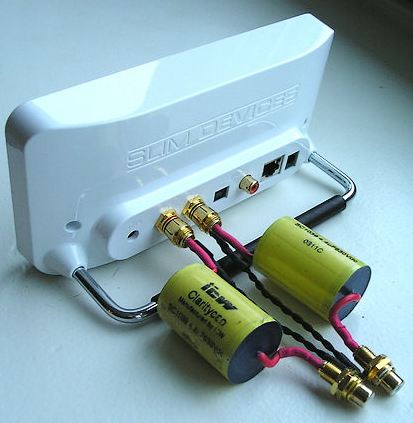

Squeezebox 3 DIY tips -
Det analoge RCA-stik er opgraderet.
4.4uF polypropelene.
Nu tilsluttes DAC udgange direkte til RCA-stik.
Måske ikke kønt men Squeezebox 3 lyder nu fantastisk!

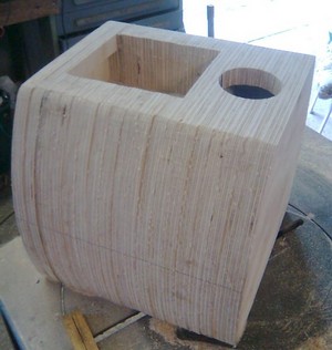

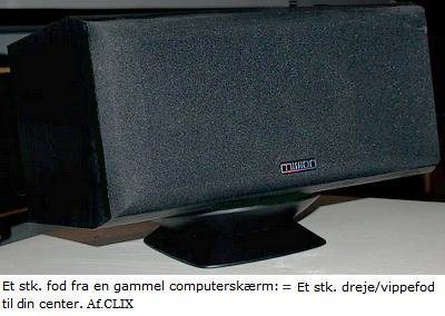

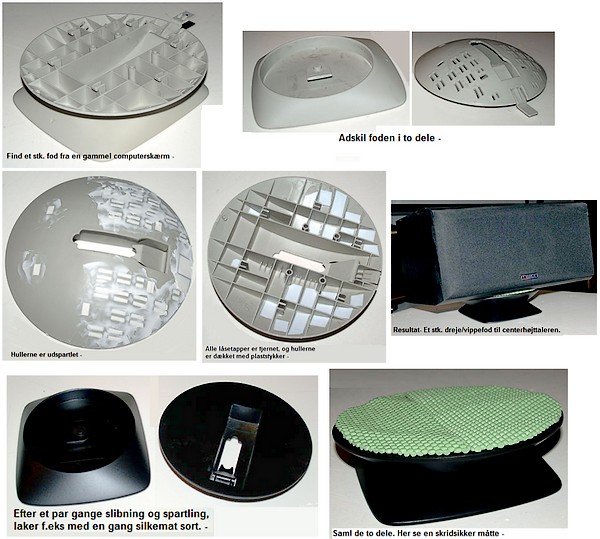

Lav din egen justerbare fod til din centerhøjttaler af en udtjent PC fod.
Se store billeder.
http://www.hifi4all.dk/forum/forum_posts.asp?TID=85888&P N=1&TPN=1
Et rigtigt gør-det-selv opgave.
