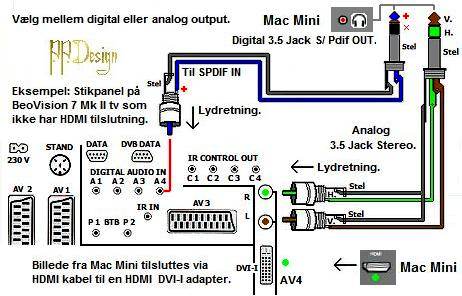

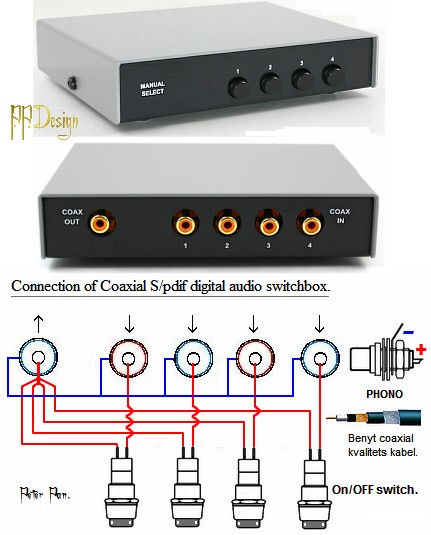

DIY: Connection of coaxial Spdif digital audio switchbox.

Optical Toslink fra TV til RCA digital coaxial input.
Digital Audio tilslutninger.
Et Toslink stik er almindeligt forekommende ved siden af en RCA-stik til digital
lyd-forbindelser på A/V-udstyr og TV. Begge er en del af S / PDIF interface
med Toslink leveres optiske mulighed med et fiber kabel og RCA ( Phono) er et
elektriske modstykke ved at bruge coaxial kabel. Hvis Toslink stik ikke bruges,
sættes prop i stik for at spærre for laserstrålen.
Findes der kun Toslink OUT stik på dit TV og kun coaxial IN på lydmodtageren
kan man købe en Digital Fiber Optical (Toslink) to Digital Coaxial (S/PDIF)
Converter. Link: http://www.av-connection.dk/?ML=416
Mange nye non B&O fladskærms TV har kun optical output.
På denne måde kan du også hente digital
TV lyd fra non b&o TV diregte til BeoLab 5.

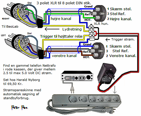

Hej Tibbysun
Her et foreslag du kan se på.
På side 23, indlæg af 31 Maj 2010, kan du læse om High-end Phono + Trigger til PowerLink
til B&O. Højre og venstre adapter med 12V til 5V Step-down (B&O PowerLink beskyttelse).
Her kan adapter kablerne købes.
1 meter 8 polet DIN - Phono + Trigger til Powerlink kabel. Pris 399 Dkr.
http://www.av-connection.dk/?PNo=AV-D8B-XXX&ML=1
http://www.linksupply.dk/product.asp?product=906
20 cm langt 8 polet DIN Y-Kabel . Pris 175 Dkr.
http://www.linksupply.dk/product.asp?product=93

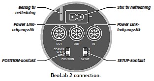

Når BeoLab 9 er tilsluttet de to udgange på BeoLab 2 tilpasser den automatisk
frekvens niveauet for de tilsluttede højttaler, i forhold til sin egen bas gengivelse.
           For at samle de to 3.5 mono Jack stik til et -
             http://www.amabilidade2002.com/audio19.htm
Ovenstående gentages for evt. baghøjttaler.
"Ægte" B&O  8 polet DIN PowerLink tilslutning er et alternativ til Line tilslutning, men når BeoLab2
skal indgå, er dette løsningen. BL.2 har ikke Line IN. Jeg vil vælge PowerLink Mk. III kabler til de
lange kabel træk. PL. kabler er nemme at gemme, og er nok også billigere end fuld længde af
Step-down kablerne, som idag ikke kan købes under 1 meter.

Denne adapter kan benyttes mellem Emotiva XDA-1og aktive BeoLab højttaler. Der findes
en 12V trigger udgang. BeoLab's højttaler relæer skal have mellem 2 volt og 5 volt DC triggerstrøm.

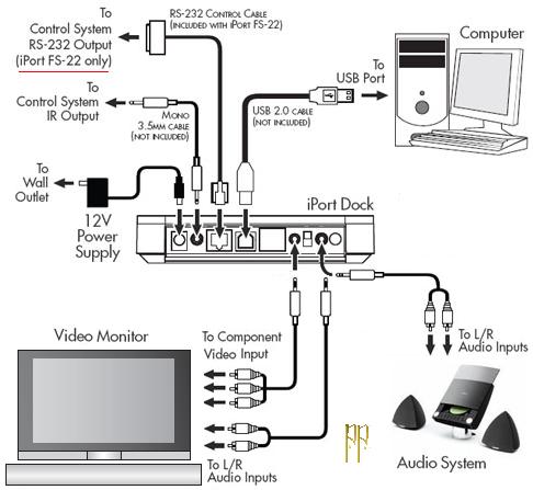

For tilslutte af mange Apple produkter til et stereoanlæg.
Det bedste eksempel på lydkvalitet opnås ikke hjælp af iPods hovedtelefonstik.
En "lomme" Dock med Line Out og et standard 3,5 mm stereo jack --> Phono
giver en bedre lydkvalitet, da man undgår evt. forvrængning fra hovedtelefon
stikkets tilsluttede equalizer og forstærker kredsløb.
En oplader har du nok i forvejen, så der er altså ingen grund til at købe særlige
docking stationer, og kabler. Bemærk at lyd volumen styres nu på stereoanlæg.
Adaptren sættes bare i bunden af din iPod mm, og stereo-kablet føres til
AUX-indgangen på stereoanlæget. Den koster 70 Kr. og understøtter -
Apple iPhone iPod Line Out Dock LOD 3.5 for AMPLIFIER
1x Hi-End Apple iPhone iPod Male Dock to Line-out 3.5mm
Compatible med Iphone, alle generation iPod - iPod mini -
iPod classic- iPod touch- iPod nano- iPod 3- iPod 4- iPod 5.

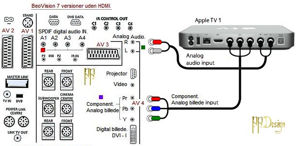

Hej Peter Pan. Først tak for super support, Har lige fået lyd fra mit mediacenter ( Asrock core i3 100ht Blueray) til min
Ouverture med hjælp fra dine diagrammer.
Men jeg har fået en udfordring mere. Jeg har skiftet min Avant ud med en fladskærm, og har nu brug for at få lyden fra
fladskærmen ud gennem Ouverturen - (og videre til beolap 4500 ). Problemet er at aux stikket er optaget til Mediacenteret.
Kan jeg på nogen måde koble lyden ind via mit gamle masterlink kabel. ( blev kun brugt mellem avant og ouverture ).
På forhånd tak.
BeMo.
Til top Vis BeMoxrx's Profil Søg efter andre indlæg skrevet af BeMoxrx
Sendt: 10 December 2010 kl. 14:50 | IP-adresse registreret
Hej BeMoxrx, og velkommen til hifi4all.
Det gælder mig altid at få tilbage melding på mine tegninger.
Et MasterLink kabel vil jeg aldrig anbefale at man roder i. Men hvad med denne løsning.
Der findes flere typer af Phono input selector. Her ser du hvad jeg mener du kan gøre
for at tilslutte flere enheder samtidigt. Kun en af de tilsluttede enheder må være tændt ad gangen.
http://www.av-connection.dk/?ML=154

Apple TV 1 tilslutning for BeoVision TV uden HDMI.
                           Det skal du vide om Apple TV 2.
Apples forholder sig ikke til problemet at du ikke kan få Dolby digital 5,1 lyd fra den nye generation af Apple TV
via Netflix. Problemet med Dolby digital 5,1 lyd via Apple TV vil Appel løse med tiden, men de har ikke givet en
tidsramme. Du betaler altså for at leje en film, men får KUN lyd i stereo. Hvor fedt er det ?
Der findes så forskellige fif, men der opnås kun Dolby Pro Logic altså analog 5.1 surround, aldrig muligheden for
overførsel af Dolby digital 5,1 surround over optisk / HDMI.

Sonance iPort FS-21/22/23 free-standing iPod docking stations.
Instruction Manual FS-23
http://www.iportmusic.com/cms_documents/iPort%20FS-23%20Manu al_Final_Web.pdf
http://www.cyberselect.co.uk/range/943
http://www.iportmusic.com/support/free-standing
Gogle dansk: http://tinyurl.com/3926gr8
Understøttes af Bang & Olufsens TV.
http://www.bang-olufsen.dk/system-dock
Pris 2.995 Kr.
http://www.bremdal-radio.dk/bestil-online/tilbehoer/bo-tilbe hoer/system-dock.aspx

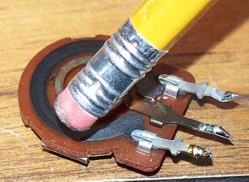

Man kan gå grundigt til værks når potmeteret skal renses.
Rense kontakter og kulstof omhyggeligt, med et blyant viskelæder.
Tryk ikke for hårdt, og rengør viskelæderet på et stykke papir, når
det bliver for beskidt. Sørg for at blæse evt. viskelæderet partikler
væk før delene igen samles.
Læs mere her   Knasfri forstærker

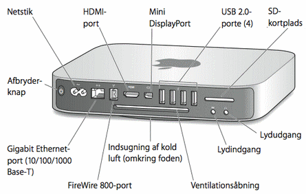

Mac Mini til ælder BeoVision TV.
http://support.apple.com/kb/HT4210?viewlocale=da_DK&loca le=da_DK_
____________________________________________________________ _____________________________
