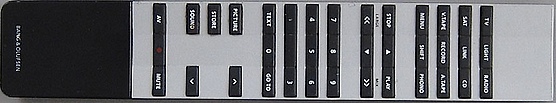

BeoLink 1000
BeoLink1000 UK Manual på pdf fil.  Søg her

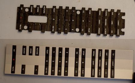

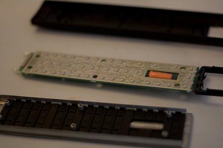

Coach-Z skrev:
Hejsa,

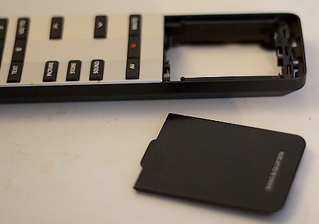

Så er der kommet nye knapper i min BeoLink 1000 fjernbetjening.
Ville lige uploade lidt billeder af reparation af min BeoLink 1000
Af værktøj kræves kun en PH 0 skruetrækker, og en mega lille stjerneskruetrækker.
Jeg har bestilt ny "måtte" i min lokale B&O butik.

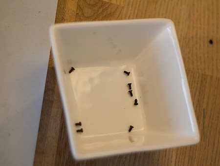

Ud med de 8 skruer der holder det hele sammen. De er bittesmå, så ned i en skål med dem.
Nu er BeoLink 1000 i 3 dele.

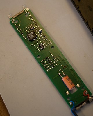

Den anden side af printpladen, meget simpelt når det kommer til stykket.
De nye knapper er sat i, de skulle lige vrikkes lidt på plads med en blid hånd.
Øverst er de gamle slidte knapper
Den sidste del der skal skrues på er det sorte dæksel.
Så er jeg færdig, i med batterierne og tjekke at den stadig virker.
Jeg fik i sin tid fjernbetjeningen gratis da den var så slidt at se på.
Nu ligner den bare en million igen.
Tak til Coach-Z for indlæget.

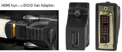

Benyttes på f.eks BeoVision 7 Mk. I og II tv for HDMI billed tilslutning.

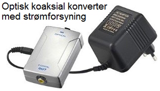

Digital S/PDIF konvertere: Optical Toslink converter --> Digital Coaxial for LYD.

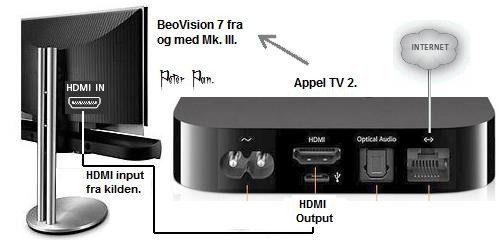

Med et BeoVision TV med HDMI indgange er tilslutningen af Apple TV version 2 jo lige til.
Jeg har dog læst at ved evt. billed forvrængning skal Apple TV2 tændes først.

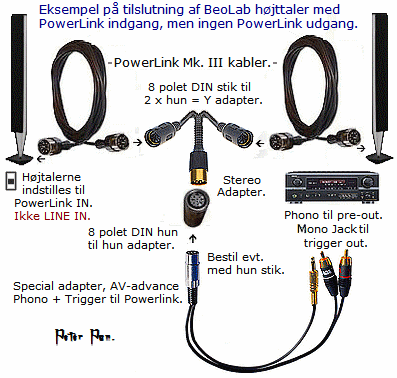

    Du vil tilslutte aktive BeoLab højttaler til en forstærker/receiver uden pre-outs.
    Hvis du vil bruge en forstærker til føde dine aktive højttalere, har du brug for en forstærker
    med pre-outs for at kunne styre lydstyrken. Men hvis din forstærker/receiver ikke har pre-outs,
    er du stadig i stand til at bruge forstærkeren/receiveren ved at tilslutte på højttalerudgangen
    (højt niveau) og få et line-stereo signal i (lav-niveau) der kan videresendes via Phono kabel.
    Fordi højttaler udgange har højere spænding end line-niveau signaler, som kræves til aktive
    højttaler, kan du ikke tilslutte direkte til højttaler udgangen, og få en line-niveau-signal.
    Du skal bruge en High-til-Low-adapter. Se her.
    Højttaler-niveau signal spændinger er normalt fra et par volt, op til 30-40 volt, afhængig af
    forstærkers effekt. Linje udgangs niveau- fra en forstærker er normalt omkring 0,3 volt op
    til 2 volt. Derfor bør signaler fra højttaleren udgange dæmpes med 20 dB eller mere, før de
    er blevet sendt til line-niveau-indgange på en aktiv højttaler indgang. Du kan opbygge et
    spænding skillevæg kredsløb selv, ved at tilføje et par modstande i serie med signalerne.
    beobrian skrev:
    Hos B&O forhandlerne kan du bestille et adaptersæt hvor der er kabler i den ene ende
    som du sætter i klemmeterminalerne på din forstærker/receiver, og i den anden ende er der
    Powerlink DIN stik, du så sætter i BeoLab højttalerne, og så kan det hele spille sammen.
    Vil du gøre-det-selv, så følg diagram på denne tråd: Tryk her.
    High-til-Low-adapter (der skal 2 til stereo) kan også købes her.
    Gør-det-selv, se også side 9.

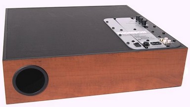

               AKTIV slim line subwoofer.
    Concenti´s subwoofer SUB 1 er konstrueret til at yde en optimal lydkvalitet i
    mindre lytterum op til ca. 15 m2 eller parvis i lytterum op til 30 m2.
    Dimensioner: 46,5 x 49 x H 12 cm (med knap og netledningsstik: 16 cm)
    Pris: DKK 1.450,00
    http://www.hoejttalerbutikken.dk/product.asp?product=329
    http://www.concenti.dk/?ID=133&pID=122

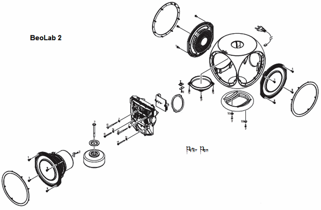

    Sendt: 03 Marts 2011 kl. 16:07 | IP-adresse registreret

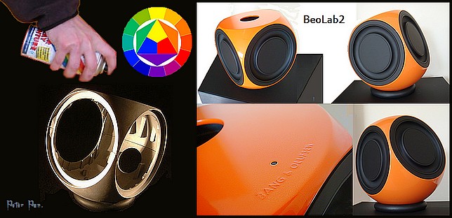

    Mal BeoLab 2
    Aktive BeoLab 2 subwooferen har været koks/grå fra den første model der blev lanceret i år 2001, så
    er det ikke på tide at dække den pænt af med afdæknings tape og give den en gang colour spray.
    Benyt højglans polyurethanlak, da det er ekstremt slagfast og slidstærkt lak.

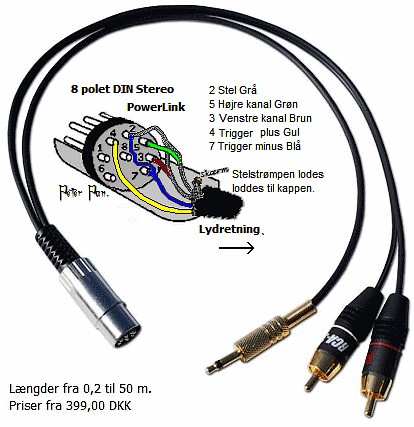

    Adapter fra non B&O til aktive BeoLab højttaler.
    Du kan købe den, men du kan også lodde den selv.
    Læs meget mere på link i bunden.
    Oversigt over tilslutning af aktive BeoLab højttaler med PowerLink setup.
    Aktive BeoLab højttaler som har PowerLink IN og OUT bøsninger er.
    BeoLab 9 - BeoLab 4000 - BeoLab 6000/6002. - BeoLab 5 - BeoLab 1 - BeoLab 2 - BeoLab 11.
    Aktive BeoLab højttaler som har PowerLink IN men ikke OUT bøsning er.
    BeoLab 8000/8002 - BeoLab 3 - BeoLab 4 PL. - BeoLab 7-4. - BeoLab 7-1/2/6. - BeoLab 10.
    Her skal trækkes et PowerLink kabel til hver højttaler, evt. via en 8 polet DIN Y adapter.
    Man kan købe en DIN Y adapter, 8 polet DIN stik --> 2 x DIN bøsninger.
    Og en 8 polet hun til hun adapter, til samling af PowerLink kabler.
    AV-advance Phono + Trigger til Powerlink kabel i en stereo version kan købes her.
    Opdatering - http://www.av-connection.com/?ML=2126
    http://www.av-connection.dk/?PGr=1204&ML=328   PowerLink Y adapter.
    http://www.av-connection.dk/?PGr=4857&ML=328   PowerLink samle led.

     • Understøtter op til 24bit / 192kHz via Toslink optisk og SPDIF coax-interface.
     • Understøtter op til 24bit / 96kHz via USB interface.
     • Lyt til high-definition downloads i fuld opløsning.
     • Plug and play med Windows 7, Windows XP og Windows Vista.
     • Kræver ingen yderligere drivere eller software.
     • OP forstærker og justerbar hovedtelefon udgang er fastsat til personlig lytning.
     • Indgange: USB / Toslink optisk / SPDIF coaxial (omskiftelig).
     • Udgange: venstre / højre stereo audio RCA-stik / 3,5 mm (1/8 ") stereohovedtelefonstik
        (Indbygget hovedtelefon forstærker).
     • Word Længde: 16-bit til 24-bit.
     • Sample Rate: 32 kHz / 44,1 / 48 kHz / 96 kHz / 192 (via Toslink optisk), 32 kHz / 44,1 /
       48 kHz / 96 kHz / 192 (via SPDIF coaxial), 32 kHz / 44,1 / 48 kHz / 96 kHz (via USB ).
     • Farve: sort kabinet.
     • Mål: ca. 111 mm x 105 mm x 30 mm (4,4 cm x 4,1 cm x 1,2 in).
     • Vægt: ca. 174 gram.
     • Strømforsyning: USB Bus Power (DC 5V / 500 ~ 1.000 mA) med PSU.
     • Bemærk: Denne DAC accepterer 2-kanals digital lyd alene, og arbejder med alle PCM strøm,
       OBS. Dolby Digital eller DTS deaktiveres, altså kun stereo lyd.
      Kan købes her.

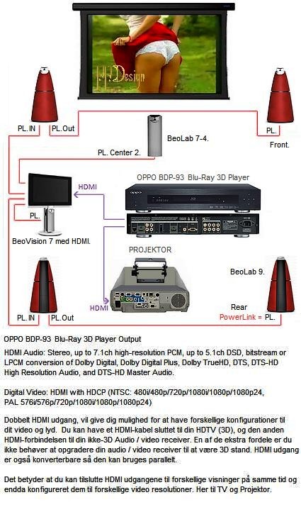

    Tilslut TV og Projektor via HDMI og Oppo DBP-93-3D-blu-ray player.
    Kan købes her.

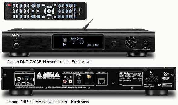

    Denon har lanceret deres nye Airplay netværk audio afspiller DNP-720AE. Den kan tilsluttes til
    et aktuelt hi-fi -system som så henter musik streaming direkte fra iOS enheden. DNP-720AE
    har Internet streaming, Internet  radio, Napster og Last.FM via WI-FI eller via et netværks kabel.
    Hvis du har Android-enheder, kan du bruge den medfølgende DLAN 1,5 stramning support, du
    kan så tilslutte alle andre DLNA enheder og NAS-drev.
    Denon DNP-720AE er også udstyret med en frontmonteret USB-port til kabel tilslutning. Der er
    indbygget komplet FM og AM radio med RDS. Prisen ligger på ca. 3.699 Kr. Tryk her.

    Jeg har et lille projekt jeg gerne vil have hjælp til.
    Jeg sætter den "gode gamle" passive link op i køkkenet, linken tisluttes naturligvis via et linkkabel - men skal jeg bruge et
    "rundt" powerlink stik og den aktive linkport, eller skal jeg lave et kabel med to "trebenede" stik - det nemmeste er jo det
    første - men jeg er ikke klar over om det overhovedet kan lade sig gøre.
    Hvis det er løsningen med de 2 trebenede højtalerstik jeg skal bruge, vil jeg meget gerne bede om at få at vide hvordan jeg
    skal lodde dem, samt hvor jeg kan købe dem.
    Det er en 9500 det skal skal tilsluttes.
    Til top Vis EXZ-B&O's Profil Søg efter andre indlæg skrevet af EXZ-B&O
    Sendt: 22 Maj 2011 kl. 10:09 | IP-adresse registreret
    Hej EXZ-B&O
    Jeg går udfra at vi taler om Beocenter 9500
    Her finder du en måde at gøre det på.
    Se "BeoLink® Converter - Type 1161(466)" på dette link:
    http://www.hifi4all.dk/forum/forum_posts.asp?TID=42140&K W=B%26O&PN=0&TPN=12
    Se "X-tra Speaker Kit til passive højttaler" på dette link.
    http://www.hifi4all.dk/forum/forum_posts.asp?TID=42140&K W=B%26O&PN=0&TPN=2
    3 polet DIN højttaler stik købes i en B&O butik.
