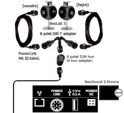

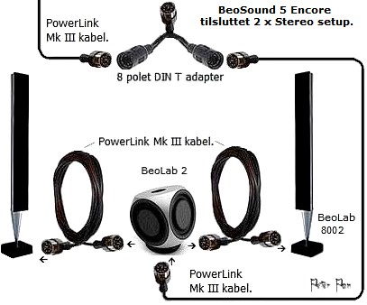

       BeoSound 5 Encore tilsluttet 2 x Stereo setup.
Undlades BeoLab 2 benyttes ennu en 8 polet DIN T adapter, samt en 8 polet DIN-
hun til hun adapter. BeoLab 11 sub vil også kunne benyttes istedet for BeoLab 2.
GØR-DET-SELV BOKS.
Ønsker du at kunne slukke det ene sæt højttaler på ovenstående
tegning, fordi de evt. er placeret i et linkrum, kan du bygge denne
ON/ OFF PowerLink Mk. III boks, og sætte ind istedet for den
8 polet hun til hun adapter du ser øverst.

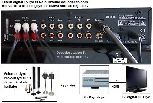

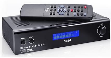

        Decoderstation 5. Multimedie center.
Integrerede Dolby / DTS dekodere i Decoderstation 5 muliggøre
original 5,1 afspilning i fuld surround kvalitet.
Surround Dekoder Station 5 er 24cm bred, 14cm dyb og mindre end 6 cm høj.
Fronten er simpelt. To trykknapper (mute, og "vende tilbage"). Volumenkontrol
og on / off knap, samt en blå baggrundsbelyst LCD-skærm i midten.
 Video: http://www.youtube.com/watch?v=gZGyHpznv7o
http://www.youtube.com/watch?feature=player_detailpage&v =ZEld_v23MYw
Pris ca. 1.400 Kr.
Se de adapter kabler du skal bruge her.
Se Decoderstation 5 pdf manual:  http://www.teufelaudio.com/is.php?id=496
Kan købes her:  http://www.teufelaudio.com/electronic/decoderstation-5-p1824 .html

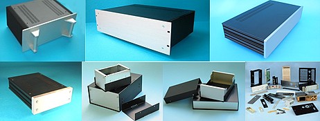

Elektronik kabinetter 2011
http://www.eltim.eu/data/mediablocks/Modu%20Catalog.pdf
http://www.modushop.biz/ecommerce/cat138_l2.php?n=1
http://elektronik-lavpris.dk/index.php?cPath=5622
http://elektronik-lavpris.dk/index.php?cPath=6780
http://www.siliconray.com/audio-amateur/enclosure-chasis.htm l
http://www.siliconray.com/audio-amateur/enclosure-chasis/re1 506-aluminum-enclosure.html
http://www.autocostruire .com/catalog/index.php?cPath=43&osCsid=25eb090138cf1205d bb0d31bbcf7f503

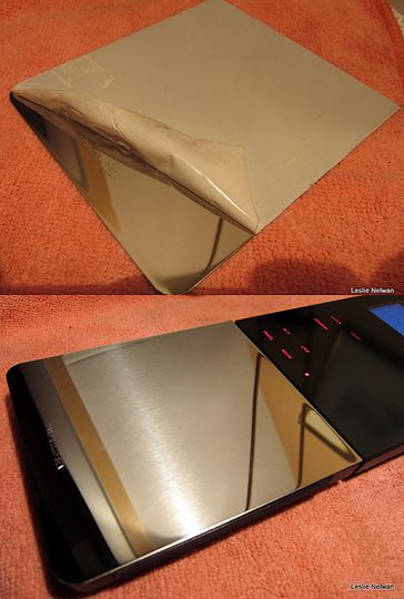

Glas/spejl paneler kan udskiftes til nye. F.eks på Beomaster 4500. mm.
Leslie/Holland skrev:
Nu er jeg i stand til at skære dem i alle antaltal og størrelser
(udskiftning grundet f.eks ridser BC9500/8500/9000 paneler), you name it.
Leslie / Holland, medlem på BeoWorld.
Se også Spejl ark fra Paul Wheeler: Tryk her.

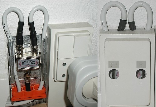

HF-tæt installation i gammel Triax dåse
YouSee kabel TV sender stadig analoge signaler, så har du stadig analog (SD) fordelings net i dit hjem og
oplever at analoge signalet er dårligt på flere kanaler, kan du med fordel sætte F-connectorer op i stedet.
Har du TRIAX dåse monteret, kan du se her hvordan du kan spare at investerede i en digital box, og
alligevel opnå et meget skarpt signal på samtlige analoge kanaler.
Ide & Billede-B. Knudsen.

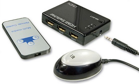

Lindy elektronisk 3-port HDMI 1.3 switch. - Pris 319,00 Kr.
Den nyeste HDMI switch fra Lindy, der ikke bare er certificeret til HDMI 1.3,
men også er elektronisk. Der medfølger fjernbetjening og IR øje, så den stadig
kan fjerbetjenes også selv om omskifterboksn er gemt væk.
Med denne omskifterboks kan man tilsluttet op til 3 apparater med HDMI tilslutning til f.eks. et TV.
http://www.av-connection.dk/?PGr=2440&ML=434
HDMI kabler i forbindelse med switche, splittere: Læs mere her.

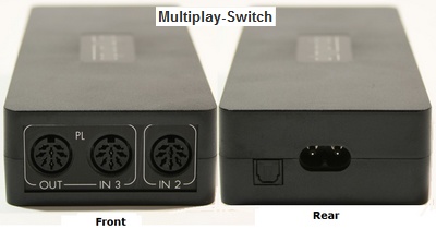

Bosscom powerlink switch. =
Almando Audio Switch (Power Switch Link) Pris 259 €
Automatisk kilde skift med 8-pin DIN og RCA indgange
Almando Multiplay er optimeret til Apple - Airport Express (Airplay)
Almando Audio Powerlink Switch
Med Almando Audio Powerlink Switch kan man forbinde B&O højtalere til et
ikke-B&O produkt som f.eks. et TV eller Hifi system.
Almando Audio Powerlink Switch er 100 % kompatibel med B&O enheder.
Enheden giver dig løsninger på mange problemer med audio installationer.
Hvordan virker det ?
Forbind en hvilken som helst stereo kilde med et RCA kabel til INPUT 1 i
Almando Audio Powerlink Switch, via adapterkablet (inkluderet) og anvend
enheden som en Powerlink konverterer / switch.
Så snart et lavfrekvens signal fra en ikke-B&O enhed bliver sendt til Almando Audio
Powerlink Switchen tændes B&O højttalerne. Hvis kilden ikke sender et signal
ud (hvis det f.eks. er slukket eller på mute), vil en intelligent switch give en
forsinkelse på omkring 1 minut – først dér vil Powerlink signalet slukkes og B&O
højtalerne vil gå på stand-by.
Brugermanual : http://eu.bosscom.com/files/pdf/BOSSCOM-Powerlink-Switch-Man ual.pdf
Datasheet : http://eu.bosscom.com/files/pdf/BOSSCOM-PL-Switch-datasheet. pdf
http://almando.com/index.php/audio-switch.html

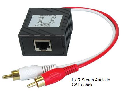

Hvis der ikke sendes digital ?
L / R Stereo Audio
Bruges til at sende to kanaler ubalanceret line level audio over Cat-kabel.
Forgyldte RCA-stik, farve-kodet rød og hvid, og en enkelt RJ-45 bøsning.
http://www.mcmelectronics.com/product/50-7724&cid=prodCr ossSell

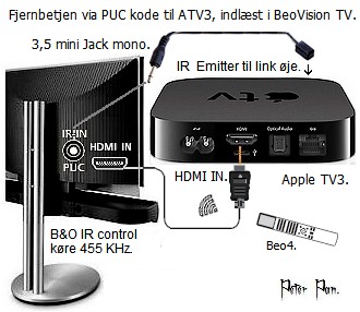

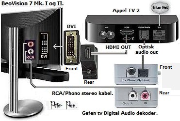

Apple TV2 til BeoVision 7 Mk. I og II.
1) HDMI kabel til HDMI->DVI adapter for billede overførsel.
2) Gefen tv digital til analog dekoder konverter for lyd overførsel til BV 7 mk. I og II.
__________________________________
Gefen tv digital til analog dekoder Tryk her.
sorenbk skrev:
Hej,
Angående Beovision 7 og Apple TV 2 så var min løsning -
HDMI til DVI kabel - TOSLINK converter. Pris 359 kr.
Tryk her.
Til oeientering.
BeoVision 7 mk. I og II dekoder i DSM lyd.
(DSM - Digital Surround Sound Module: Standard.
Supports: Dolby digital 5.1 (AC3), Dolby prologic, DTS 5.1)
Fra og med BeoVision 7 mk. III dekodes i PCM lyd.
(PCM Sound input formats, multichannel supports:
Dolby Digital, Dolby Digital EX, DTS, DTS ES. Max 24 bit, 96 kHz)
Fra og med BeoVision 7 mk. III, tilsluttes Apple TV2/3 diregte via HDMI input.

Tips og tricks. Løs glasplade på BeoCenter modellerne 8000 - 9300.
Dette handler om reparation hvis den sorte glasplade man trykker på at gå løs.
Glasset er normalt klæbet fast til en plastic ramme med noget dobbeltklæbende
tape, med noget meget tyndt skumlignende imellem.
Martin (Dillen) som er en meget dygtig privat reparatør af ældre B&O fra Bagsvær, beskriver
at dette desværre er en standard fejl på BeoCenter 8000 - 9300.
Forskrifterne siger, at man skal købe et nyt glas panel, men da det ikke længere er muligt at købe
reservedelen hos Bang & Olufsen til disse modeller, må man finde en anden løsning. Er glaspladen
ennu ikke faldet helt af, må man prøve selv at pille den helt af.
Rens plastik holderne og glaspladen (forsigtigt) i lunkent vand og tør det grundigt. Lad holderne
tørre natten over da de vil have lidt "svampede" og klæbende rester tilbage, som måske ikke går af.
Lim det sammen med en tynd streg af Speaker-cement. Speaker-cement er den slags lim, man bruger
til højttalere. Andet lim typer som binder godt til glas kan også bruges, sørg bare for at det ikke er den
mindste smule elektrisk ledende, når det er fuld-hærdet.
Speaker-cement holder på stort set alt, og Martin har haft meget stor succes med det. Det må ikke
komme for tæt på de grå, elektrisk ledende, områder udfor berørings-felterne.
Monter igen plastikholderne, og fasthold dem med små klemmer. Lad det hærde natten over, og monter
derefter det samlede panel.

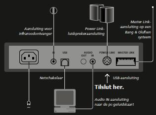

Hej Peter Pan
Inden mit spørgsmål vil jeg gerne sige mange tak for at du øser ud af din store viden – det har kommet mig til hjælp mange gange når mit B&O udstyr og jeg har haft ”kommunikationsvanskeligheder” J
Jeg har forgæves søgt rundt omkring men har ikke kunnet finde fyldestgørende svar på det følgende:

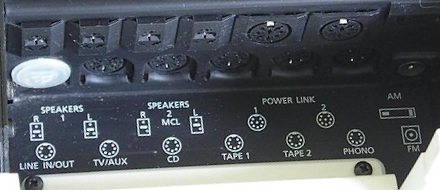

Hvordan forbinder jeg min nyindkøbte Beolink PC 2 til min Beomaster 6500??? Nedenfor kan du se hvad jeg har gjort:
1)      Converter type 1611 indkøbt og testet mellem TV og anlæg – den og masterlink kablet virker
2)      Beoport PC2 opdateret med seneste firmware og testet med Console i programmet ”Linkremote” Der er forbindelse imellem de forskellige enheder undtaget mellem BM 6500 og PC2.
3)      USB og Audio Out går fra computer til PC2 – disse kabler er også testes andetsteds og fungerer
4)      Masterlink kablet er sat imellem converter 1611 og PC2
5)      7-polet Din fra Converteren til 3-polet Din via MCL kabel er loddet efter diagrammet jeg har fundet i en af dine tråde (Jeg har også vedhæftet dit diagram)
a.       Stel fra 3-polet Din til 7 på 7-polet Din
b.      Grå til 3
c.       Brun til 5
d.      Pink til 2
e.      Grøn til 4
f.        Gul til 1
g.       Hvid til 6
6)      Linkremote programmet kører fint med PC2’en virker det til, men det er kontakten til BM6500 den er gal med for lyden kommer ikke ud gennem forstærkeren og forstærkeren bliver ved med at blokere  signalet fra PC2’en – jeg har anvendt Option 1 som det foreskrives når TV og anlæg står i samme rum og forsøgt med forskellige option indstillinger i Linkremote programmet, men stadig intet liv.
Der hvor jeg er i tvivl er om:
1)      Har jeg loddet kablet rigtigt?
2)      Skal der bruges et 4-benet Din stik ind i speaker 2 indgangen i stedet – men er det fjerde ben ikke kun til display signaler?
3)      KAN man overhovedet forbinde det på den måde – jeg har læst forskellige steder at man kunne, men har aldrig set set-up’et forklaret i detaljer.
MVH. Casper Falden
Til top Vis casperfalden's Profil Søg efter andre indlæg skrevet af casperfalden
Sendt: 22 December 2011 kl. 12:20 | IP-adresse registreret
Hej casperfalden, og tak for roserne.
Du har fat i den forkerte tegning. Sådan kan du hente lyd, men ikke data.
Du går fra Beolink PC 2's PowerLink bøsning (der hvor aktive BL højttaler
nornalt tilsluttes.) til Beomaster 6500 LINE IN eller TAPE 1.
  Tilslut Her.------------------------------ eller Her.
_____________________________________________
______________________________________________
Her den adapter du kan bruge.                              Her kan du også nøjes med 5 DIN stik.
