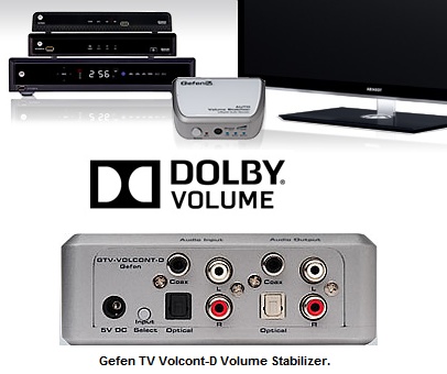

http://www.dolby.com/us/en/consumer/technology/home-theater/ dolby-volume.html
Gefen TV Volcont-D Volume Stabilizer. Undgå irriterende høj lyd ved TV reklamer.
Se film og TV-programmer uden at skulle justere lydstyrken indstillinger ved hjælp af
GefenTV Volcont-D Volume Stabilizer. Bare tilslut den Volcont-D fra din kabelboks
til dit tv, og din lydstyrke forblive den samme, uanset hvad du ser.
Shop her.
http://www.dolby.com/us/en/consumer/product/home-theater/avr /gefentv-volcontd.html
Se Video- http://www.youtube.com/watch?v=sqbM_WWaZDM
                  http://www.youtube.com/watch?v=U2lGMuH2l4I

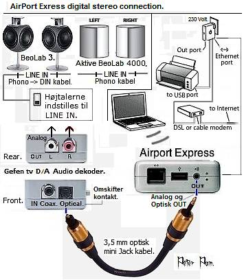

Hej Peter
Jeg har en situation som kræver lidt hjælp.

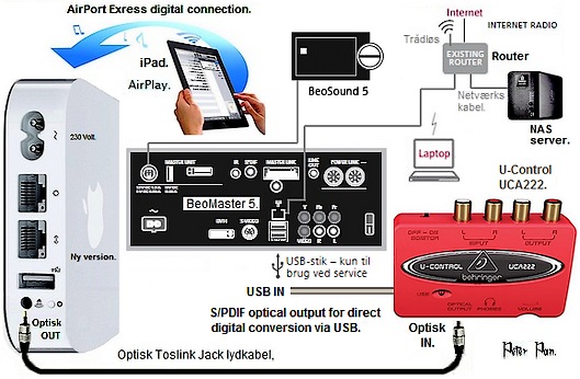

Jeg har en Airport Express som jeg gerne ville tilslutte direkte til et sæt beolab 8000.
Airport Expressen har en digital lyd udgang. Har du en smart ide til hvordan ?
Hej BIDO.
Her en digital Airport Express / DAC / BeoLab 8000 løsning.

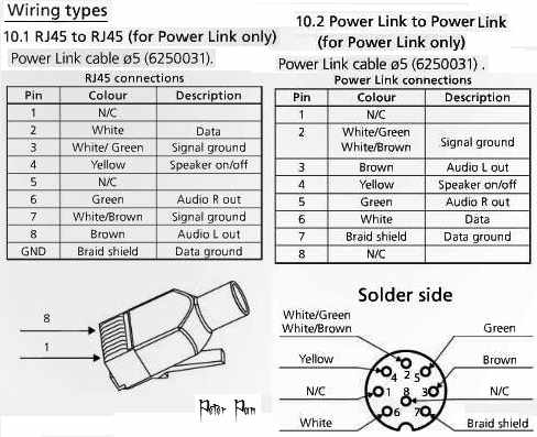

OBS! Hvis man står med BeoLab 8002 - 6002 eller BeoLab 3, passer Phono stik ikke i højttalerne.
        Så kan du købe Phono --> 8 polet DIN stik højre og venstre kabler i B&O's butikker.
Flertallet vælger optisk tilslutning. Læs her:  Apple airport express.
OBS! Optisk overførsel kan kun bære data overførsel svarende til 2.0 PCM eller 5.1 DTS/DD.
Optisk toslink kabel Tryk her.  ---  Tryk her.
Gefen tv digital til analog dekoder Tryk her.
To versioner her både med PCM og Dolby digital lyd:
GefenTV produkt: GTV-DIGAUDT-141- pdf manual.
http://www.gefen.com/pdf/GTV-QUICK-DIGAUDT-141.pdf
Kan købes her: Pris i Hi-Fi klubben 999 Kr.  Tryk her.
Billigste model - Digital til analog dekoder: Tryk her
Airport Express Base Station. Pris 749 Kr. her
Setup video.  http://www.youtube.com/watch?v=xyUakC3WUOY
http://www.youtube.com/watch?v=giT_eGS54g0&feature=relat ed
Ny version -
Her en digital Airport Express / DAC / BeoLab løsning.
OBS! Med et sæt BeoLab 3, passer Phono stik ikke i højttalerne.
Så du må købe Phono --> 8 polet DIN stik højre og venstre kabler i B&O's butikker.
Samme MiniJack udgang kan benyttes til både S/Pdif optisk
og alm. MiniJack stik til analog stereo lyd. Den bedste lyd,
opnås med digital tilslutning, og evt. støjproblemer undgås.
BeoMaster 5 / BeoSound 5 for -
Den analog udgang er ikke den bedste ide at benytte.
Samme udgang på AirPortExpress kan også benyttes digitalt.
Behringer - UCA-222 U-Control
http://www.4sound.dk/shop/usb-lydkort/behringer/uca222-u-con trol.html
Der findes også analog løsninger på denne tråden, hvor højttalerne trigger på de 5 volt i USB
stikket. Men det analog udgangs signal er ikke så godt at bygge videre på, når der benyttes
kvalitets højttaler som aktive BeoLab.

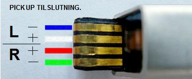

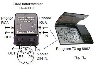

Tilslutning af BeoGram til BeoSound 5 Encore.
Evt. med RIAA forforstærker, se tegning
RIAA forforstærker til B&O pladespiller  Kan købes her.
Tilslutning af pladespiller til Beosound 5/ Beomaster 5 via USB med UCA222.

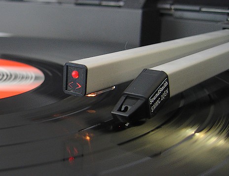

Ny pick-up
  http://www.sound-smith.com/cartridges/boall.html
Fået evt. renoveret  pickupper hos Axel Shurholz i tyskland.
Kvaliteten er i orden, og prisen er ganske rimelig.

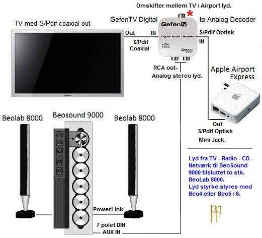

phsc skrev:
Jeg prøver forgæves at finde en løsning hvor jeg kan kombinere:
Beosound 9000 (anlæg)
Beolab 8000 (højtalere)
Apple Airport Express (minijack lyd out)
Samsung C9000 TV (S/PDIF eller minijack lyd out)
Se her -
Evt. Optisk til Coaxial converter ved TV. Tryk her.
Lyd fra TV til S/pdif coaxial IN, og lyd fra Airport tilsluttes samtidigt til Gefen TV S/pdif
optisk IN. Gefen TV digital IN konverteres til analog stereo out til - BeoSound 9000,
hvor du benytter AUX- IN, som giver dig mulighed for analog tilslutning af en phono -->
7 polet DIN adapter.
BeoLab 9000 tilsluttes diregte op BeoSound 9000. Lydstyrken styres med Beo4.
Du er dog nødt til at benytte Gefen TV's lille omskifter mellem TV / Airport lyd.
Kunne købes i Hi-Fi klubben til 999 Kr.  Tryk her. Er nu udgået.
Billig Digital til analog dekoder Tryk her.  Optisk toslink kabel  Tryk her.

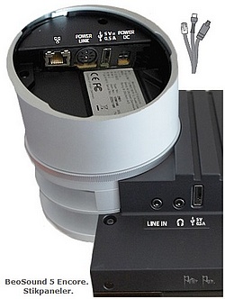

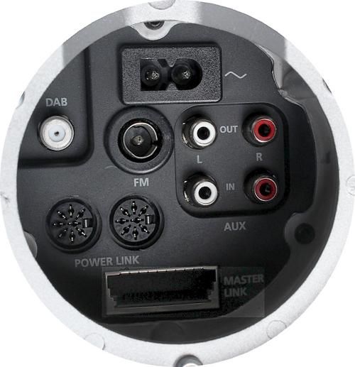

BeoSound 4 - Stik panel
http://www.bang-olufsen.dk/beosound4
BeoSound 5 - Stikpanel
http://www.bang-olufsen.dk/beosound5

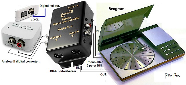

Vinyl til digital input -
Dynavox TC-4 RIAA Forforstærker. Pris: 299 Kr.
http://elektronik-lavpris.dk/product_info.php?products_id=32 067
High End Lindy - analog phono til digital converter. Pris: 369 Kr.
http://www.av-cables.dk/optisk-convertere/

En del har skriver at de har dette ønske/problem.

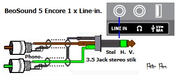

BeoSound 5 Encore købes ofte som et stand alone system og tilsluttes to aktive BeoLab højttaler.
Efter lidt tid ønsker folk også tv lyd via BeoSound 5 Encore's tilsluttede aktive BeoLab højttaler.
Man kan godt føre lyden fra et non-B&O-tv (evt. konverteret til analog) over i line indgangen på
BeoSound 5 Encore, og også volume styre lydstyrken, men der vil pga. lydbehandlingsenheden i
anlægget være lydforsinkelse. Skuffende ja.
Jeg havde også forvendte at LINE IN på BeoSound 5 Encore gav mulighed for problemfri tilslutning
af analog TV lyd, da der for de fleste både er behov for at høre TV lyd og radio/musik, dur det jo
ikke når der er ca. xx sekund forsinkelse på lyden, så billede og lyd ikke passer sammen.
Her en løsning, sålænge der er tale om et stereo setup.
På min tegning er valgt en manuel Phono switch boks:  http://www.av-connection.dk/?ML=430
Men de findes også i fjernbetjente udgaver Her. BeoLink Passive 1656 kan anvendes
på flere måder, og denne er en af dem, med det specielle DIN adapter kabel.
Billigste model i digital til analog dekoder:  Tryk her

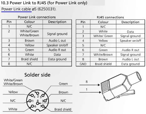

B&O Network Link Infrastructure.
Lidt nyt i version 3.0 er side 15:
______________
______________
OBS ! RJ45 er stikket til alle B&O's nye Power link kabler.
Men det er ikke Ethernet - det er stadig et 2-kanals analog lyd signal.
Hvis du tilslutter dit V1 til en ældre PowerLink højttaler, skal du bruge
et RJ45-til-DIN PowerLink adapter kabel.
Hvis du har en nyere PowerLink højttaler (dvs. BeoLab 12-3) så vil du
få brug for et RJ45-til-RJ45 PowerLink kabel.
Tryk her.

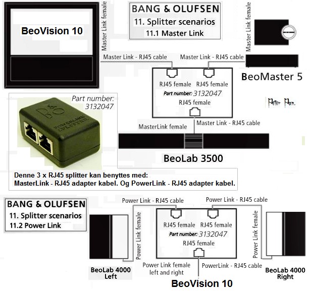

Sendt: 08 April 2012 kl. 12:40 | IP-adresse registreret
Ny 3 X RJ45 splitter.
BeoPlay V11

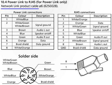

Hej Peter Pan
Beklager, dette spørgsmål findes andet sted på forum'et, men jeg er endnu ikke helt dus med at få de små råb om hjælp placeret de rigtige steder.
Jeg har stor tillid til din kompetance, og håber du kan hjælpe mig i en frustreret situation
Jeg er ifærd med at ombygge stuen, og i den forbindelse føre højttalerkabler til B&O, og har fået vidt forskellige
oplysninger af hhv. B&O forhandlere og B&O i Struer.
Opsætning:
BV10-46
2 x BL8000 (for-højttaler)
2 x BL4000 (bag-højttaler) Har ikke modtaget disse endnu.
Bør jeg benytte netværkskabler eller PL-kabler.
Hvad er fordelene / ulemperne.
Hvis jeg bruger PL-kabler - hvilken type skal jeg så benytte?
De "gamle" PL-kabler jeg har er:
1 stk. MK3 kabel, 2mm, 8 ben (med trekant).
2 stk. MK..?, 2 mm, 8 ben, uden trekant, med påskriften: "Intercond, AWM, Style 2941..." m.m."
De 2 sidstnævne har været benyttet til BL8000'erne.
Er disse kabler OK at bruge, eller skal (bør) jeg investere i nye.
Jeg har ikke IHC net installeret i huset.
På forhånd mange tak for enhver hjælp.
Per

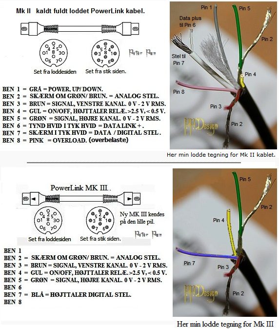

Sendt: 14 April 2012 kl. 15:19 | IP-adresse registreret
Hej viking9990, og velkommen.
Indlæg af 06 April 2012 her over forklare hvad de nye PowerLink kabler er (RJ 45 --> 8 polet DIN stik)
benyttes mellem "gammelt" B&O udstyr, og RJ 45 ---> RJ 45 benyttes mellem nyt B&O udstyr.
Disse kabler er fremtids sikret, da alle Bang & Olufsens produkter fra i år, løbende vil have RJ 45 ind / udgangs
bøsninger. Det betyder altså at i løber af et par på vil RJ 45 ---> RJ 45 være forbindelse kablet mellem B&O's
f.eks BeoVision TV og aktive BeoLab højttaler.
Genbrug af de "gamle" PowerLink kabler.
Så længe du kun ønsker at tilslutte BeoLab 8000 og BeoLab 4000 til dit nye BeoVision 10-46" TV, som jeg
formoder stadig har 8 polet PowerLink udgangs bøsninger ( spørg din forhandler) vil det PowerLink kabel
du skal benytte, være et PowerLink Mk III kabel. Kendetegn ved dette kabel er den BLÅ ledning som giver
datastel, loddet op pin 7 i det 8 polet DIN stik. Gamle PL kabler uden den BLÅ ledning giver støj, grundet
pin 2's audio stel ikke alene giver stel nok. Det vil derfor være dumt at beholde gamle kabler uden blå ledning.
Når det er sagt, ved jeg at B&O butikkerne anbefaler PowerLink Mk II kablet. Dette kabel er bestemt også
godt nok, og benyttes blandt andet til display visning på de gamle BeoLab Penta. Men hvis man aldrig har brug
for at trække data + på pin 6, som iøvregt slet ikke er monteret/ tilsluttet på BV 8 og BV 10, vil der ikke være
nogen grund til denne ekstra udgift.

Sendt: 14 April 2012 kl. 17:19 | IP-adresse registreret
1000 Tak for svaret.
Hvis jeg dermed beslutter mig for RJ45 løsningen, skal jeg jo bruge et PL-adapterkabel
mellem RJ45 og hhv. BV10 og højttalerne.
Vil det så være OK at bruge en hun/hun RJ45 forlængerdåse, for at forbinde kablerne (RJ45 + Rj45>PL),
da begge kabler har hanstik?
(Jeg vil helst undgå at skulle afslutte RJ45 kablet i en dåse).
Jeg kan ikke rigtigt finde ud af om det overhovedet er ulejligheden værd at bruge RJ45 kabler,
når mit splinternye BV10 IKKE har RJ45 højttalerudtag, og der dermed alligevel skal bruges
PL kabel et stykke af vejen.
Det er dog muligt mine fremtidige BL4000'ere har fået RJ45 stik på anskaffelses tidspunktet.
Er der noget at hente lyd-mæssigt ved brugen af RJ45?
På forhånd tak
Per

PS:
Vil det sige at RJ45 netværkskablet er fuldt kompatibelt med MK3 kablet = 5 ledere,
så jeg kan bruge BL4000 uden chance for at de brummer ?
Beklager hvis det er et tåbeligt spørgsmål, men da jeg ikke har mulighed for at
lave installationen om efter væggene er "lukket", vil jeg bare være HELT sikker
på at jeg gør det rigtige
M.v.h
Per
Til top Vis viking9990's Profil Søg efter andre indlæg skrevet af viking9990
Sendt: 14 April 2012 kl. 18:53 | IP-adresse registreret
viking9990
RJ45 netværkskablerne til B&O's produkter er et B&O produkt baseret på CAT 7, og er ret nyt.
Så du er nødt til at tale med din B&O forhandler hvis du vælger den løsning, før du lukker installationen.
En netværks installation afsluttes altid med stikdåser placeret strategisk i væggene.
Se her: B&O Network Link Infrastructure.
Jeg tror det ikke, men Bang & Olufsen har besluttet denne
standart for nemmere integration med andres produkter.
