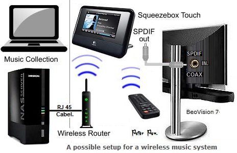

Squeezebox Touch til BeoVision med Spidif IN.
Squeezebox Touch er en high-fidelity digital audio transport. Squeezebox Touch har en
analog RCA-udgang, en digital Toslink-udgang og en digital coax-udgang, ligesom der er
minijack-udgang for tilslutning af hovedtelefoner. Lyd formatet FLAC understøttes, det er
det mest udbredte og accepterede tabsfri komprimering format for high-performance audio.
I trådløs konfiguration, modtager Squeezebox Touch digitale audio stream fra det trådløse
netværk der allerede eksisterer i hjemmet. De digitale musikfiler kan gemmes på en PC /
NAS server netværksdrev placeret i samme eller i et andet værelse.
Squeezebox Touch fungerer som en trådløs pass-through enhed, der modtager den digitale
audio-stream, og sender det videre fra den digital coax-udgang  til SPDIF interfacet IN på
et BeoVision TV. Squeezebox Touch kan styres via touch-skærm eller fjernbetjening.
http://www.hifipriser.dk/anlaeg/logitech-squeezebox-touch-id -637840.aspx

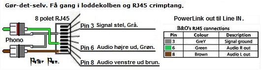

Jeg skal forlænge mit B&O IR kontrol kabel fra standard 5 m til 20 m.
Bemærk de 2 ringe / kontakter på dette forlængerkabels mini jack stik:
B&O's IR kontrol kabel har kun 1 ring / kontakt på minijack stikket.
Betyder det noget?
Har forsøgt at svar fra B&O forhandlere og andre TV/Radio forhandlere.
- uden held. De kan ikke garantere det vil fungere.
Nogen der har erfaringer med at forlænge IR kontrol kablet?
På forhånd tak
Per
Til top Vis viking9990's Profil Søg efter andre indlæg skrevet af viking9990
Sendt: 18 April 2012 kl. 13:39 | IP-adresse registreret
Hej viking9990
Du kan ikke bruge det forlænger kabel som det er.
Først et orginalt IR kabel fra Bang & Olufsen
På min tegning kan du se at et mono stik svare til at kun venstre kanal er tilsluttet.
Har du mulighed for at skille hun og han stikket, lodder du højre kanal fra.
Måske skal stel også loddes til højre kanal, det kommer and på hvor "fjederen" i hun
stikket sidder. Vi håber så på at det er samme sted som der hvor du skal tilslutte kablet.

Hej Peter Pan
Mange tak for den fine forklaring.
Havde aldrig tænkt på mono contra stereo når vi taler mini-jack.
Desværre er jeg en - når det kommer til loddekolber.
Jeg tænkte om jeg måske kunne løse problemet med denne lille adapter:
Per
Sendt: 18 April 2012 kl. 14:20 | IP-adresse registreret
viking9990
Klipper du højre signal kabel af, godt tilbage op ledningen, og ruller tape på kabel enden går det måske.
Men har du ikke en i din omgangs kreds der så kan lodde, så det bliver lavet ortentligt.
viking9990
Bruger siden: 26 Marts 2012
Indlæg: 34
Sendt: 18 April 2012 kl. 14:28 | IP-adresse registreret
Jeg prøver...
Tak for hjælpen
Per

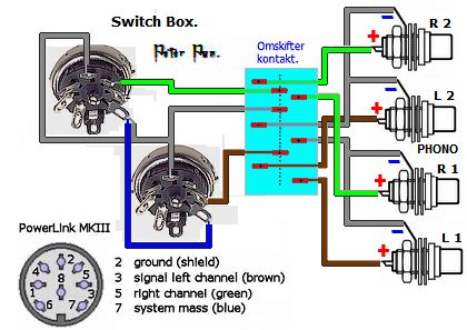

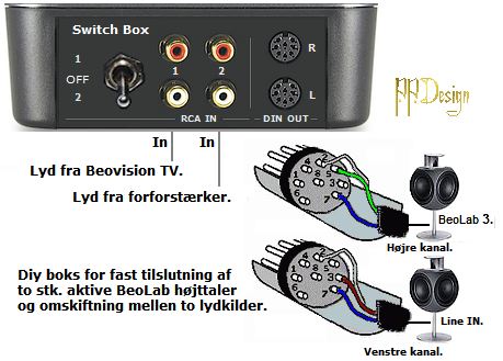

Ja det har jeg, men du må igang med lodde kolben.
OBS! Tilsluttet lyd udstyr på kilde 1 og 2 skal have indbygget volumestyring (Pre-out).
_______________________
 Tilslutning. Se B&O video.

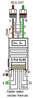

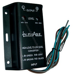

B&O adapter RJ45 Powerlink til
2 x Phono/ Han. Vare Nr. 6271216.

Converteren indeholder præcision elektronik, og giver dig mulighed for at tilslutte
et par B&O aktive Beolab højttalere til højttaler tilslutnings klemmerne på din
klassiske Bang og Olufsen anlæg, eller ikke-B & O forstærker / receiver.
http://www.soundsheavenly.co.uk/bando-attenuated.htm

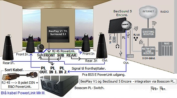

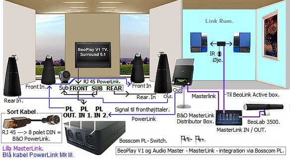

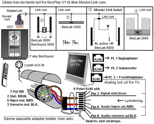

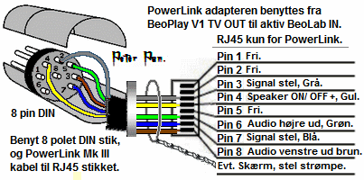

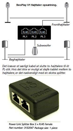

BeoPlay V1 TV - Connection
Der kan tilsluttes en eller flere Active bokse i et eller flere link-rum. Den giver mulighed for volume styring med
Beo4, samt styring af Audio Masteren i hoved-rummet. MasterLink kablerne tilsluttes i ML fordeler boksen.
___________________________________________________________
Hej fifle-missen, her mit forsøg på at overføre dine tanker til en tegning.
millemis skrev:
Hej Peter, Tusind tak - nu kan alle forstå det -
Egentlig er det jo blot muligheden for at bruge de samme front højtalere til BeoPlay V1 og til et audianlæg, som man
allerede har. Det gør det måske lidt nemmere at beslutte sig for et nyt V1-TV. Strengt taget burde B&O være glade
for en sådan løsning - fordi de "gamle kunder" således allerede nu kan slå til - og ikke behøver at vente på en
konverter-løsning, for at integrer sit eksisterende analog MasterLink system.
Løsningen kan også fint bruges, hvis man har en BS5Encore og vil bruge de samme (front-) højtalere som er sat til
et V1. Så har man 2 måder, at søge/afspille sin musik på
Hilsen Fifle-Missen
Sådan ca.
DIY Adapter til BeoPlay V1.
Farverne er som lednings farver i B&O's PowerLink Mk. III kabel.
____________________________________________________________

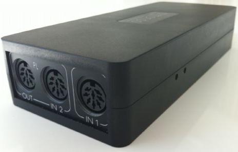

                        Powerlink Switch / Converter fra av-cables.
Produktbeskrivelse.
Med Bosscom’s Powerlink Switch / Converter kan man forbinde B&O
højtalere til et ikke B&O produkt som f.eks. et TV eller Hifi system.
Bosscom’s Powerlink Switch / Converter er 100 % kompatibel med B&O enheder.
Enheden giver dig løsninger på mange problemer med audio installationer.
1 x Phono/RCA til 2 x B&O Powerlink. Såfremt at en minijack enhed skal tilsluttes
denne converter, skal der tilkøbes et adapter kabel som dette her.
Ønsker man at convertere et digitalt signal til de 2 x B&O Powerlink, skal denne
converter sættes foran Powerlink Switch / Converteren.
Hvordan virker det?
Forbind en hvilken som helst stereo kilde med et RCA kabel til INPUT 1 i Bosscom’s
Powerlink Switch / Converter, via adapterkablet (inkluderet) og anvend enheden som
en Powerlink converterer / switch.
Så snart et lavfrekvens signal fra en ikke B&O enhed bliver sendt til Bosscom’s Powerlink
Switch tændes B&O højttalerne. Hvis kilden ikke sender et signal ud (hvis det f.eks. er slukket
eller på mute), vil en intelligent switch give en forsinkelse på omkring 1 minut – først dér vil
Powerlink signalet slukkes og B&O højtalerne vil gå på stand-by. PL Switch virker kun med
et 8 polet PowerLink kabel.
Tryk her-Powerlink Switch Pris. 3.449 KrDOWNLOAD: Manual   DOWNLOAD: Datasheet
YouTube: http://eu.bosscom.com/product.asp?id=1082

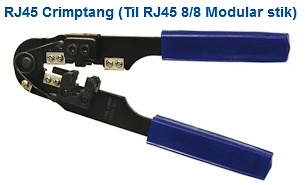

RJ45 crimptang til modular 8/8 RJ45 stik.
Brug denne RJ45 crimptang til at montere RJ-45 stik på kabler.
Ved at anvende denne RJ45 crimptang kan du nemt og hurtigt
lave dine egne Power Link - netværks- og ISDN-kabler i netop
de længder, du ønsker.
En RJ45 crimptang i høj kvalitet. Kan anvendes at private brugere
såvel som professionelle montører. RJ45 crimptangen har indbygget
lås, stikholder, afisoleringskniv samt skærehoved.
avXpertens pris: 89 Kr. http://www.avxperten.dk/

OBS ! RJ45 er stikket til alle B&O's nye Power link kabler.
Men det er ikke Ethernet - det er stadig et 2-kanals analog lyd signal.
Hvis du tilslutter dit V1 til en ældre PowerLink højttaler, skal du bruge
et RJ45-til-DIN PowerLink adapter kabel.
Hvis du har en nyere PowerLink højttaler (dvs. BeoLab 12-3) så vil du
få brug for et RJ45-til-RJ45 PowerLink kabel.

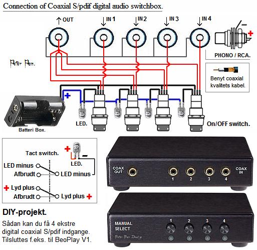

Det nye BeoPlay V1 TV fra B&O http://www.beoplay.com/Products/BeoplayV1
Har kun en digital coaxial S/pdif lyd indgang. Jeg ved af erfaring det hurtigt bliver
for lidt. Her en løsning på problemet.
SPDIF Digital Audio 4-Input to 1-Output Switcher, med Remote Control.
Oversigt og anvendelse af DA4X-R. 192kHz Digital Audio Compatible (12.288Mb/s).
Den DA4X-R er en 4 x 1 SPDIF Digital Audio Switcher med IR-fjernbetjening . Den kan tage op til 8 indgange
(4-Toslink og 4- Coax) og sende en af disse input til begge udgange på samme tid. Indgangene kan være enhver
Digitale standard såsom: SPDIF (IEC 958) format Audio. - Toslink / Coax - DTS / Dolby Digital/AC3/PCM.
Bemærk, at hvis du tilslutter både Toslink og Coax til et enkelt input, vil det som standard blive Coax indgang,
hvis et signal er til stede.
Den DA4X-R  "ændre /behandler" ikke lyden på nogen måde. Så hvis kilden er DTS kodet på input, vil det
være DTS kodet på udgangen. Den eneste konvertering, der finder sted er mellem Optisk og Coax.
Der er 3 måder at styre RGB4X-R. 1 - Manuelt indganges vælger på front panelets omskifter kontakt.
2 - IR-fjernbetjening til direkte valg af ønskede indgang. Besøg www.inday.com og hente "Universal"
fjernkonfiguration filer, såsom Philips Pronto ™. 3 - RS-232 seriel port (tilbehør) til direkte computer
kontrol og status. Nyttigt for at integrere til avancerede automatiserede systemer. Se "RS- 232 Control "
afdeling for yderligere oplysninger. Pris 750 Kr. + told & Forsendelses omkostninger.
PDF manual: http://www.inday.com/PDF/da4x-r-manual.pdf

New Bang & Olufsen Powerlink RJ45 adapter-connection oversigt - Tryk her.
Powerlink: 2 x 8 polet DIN bøsninger til 1 x RJ45 stik er den perfekte
løsning til serieforbindelse af Bang & Olufsen produkter.
Dette nye kabel kan også bruges som adapter kabel
mellem B&O's højttalere og deres nye V1 tv.
Tryk her
