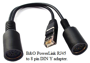

Hej Peter tusinde tak for hjælpen, og den udførlige tegning!

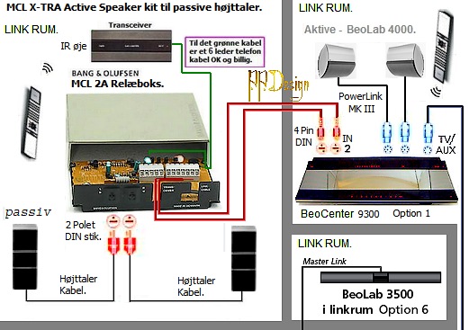

Dr. G. Spændende at se hvad du når frem til.
En af mulighederne med relæboksen på side 34, svar meget godt til den mulighed vi havde
dengang der fantes et ekstra strøm udtag på div. forstærkere, hvor tilsluttet produkter til
stikket 230V OUT som på tegningen, tænder sammen med surround processoren.

Ja, det var typisk japanske forforstærkere og integrerede ditto, der havde en til to strøm udtag. Den ene af dem havde konstant strøm på, den anden var switched, som det hed.

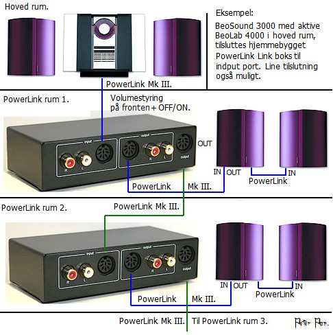

PowerLink - Link boks.

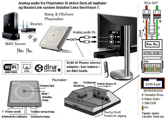

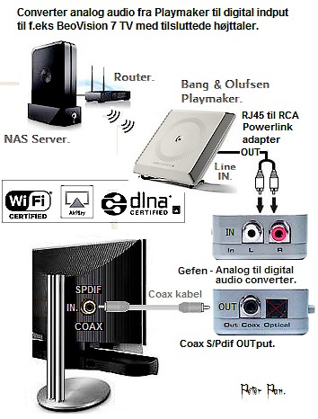

Das Pferd skrev:
Hej Peter. Jeg overvejer at skifte Airport Express ud med PlayMaker. Men hvordan vil man skulle tilslutte en PlayMaker
til et set-up med anlæg og fjernsyn forbundet med masterlink, hvor højtalere og subwoofer sidder i sorround modulet på
TV'et? Det skal siges at mine højttalere er Lab 3 den nye udgave med kun én powerlink. Bliver vel noget med en frygtelig
masse y-splittere
Fra PlayMaker: RJ45 til powerlink kabel -> y-splitter ved sub (et powerlink fra sub i tv og kablet fra PlayMaker) in i sub
-> powerlink fra sub -> y-splitter til hver højttaler (hvor et kabel fra hver splitter går i L og R i tv'et) Er det ikke sådan ca.?
Sikke et rod
Hej Das Pferd
Det behøver måske ikke at være så indviklet, hvis du har Phono analog lyd indgange på dit
TV. Så vælger du indgangen med Beo4 (her AV5). Da det er analog stereo lyd der tilføres
dit tv, vil du få stereo lyd i de på tv'et tilsluttede højttaler, og du kan også hente lyden fra
et MasterLink rum. - Du skal muligvis ændre på din TV/MasterLink opsætning.
Se YouTube video - Tryk her.
------------------------------------------------------------ ------------------------------       Gør-det-selv.
Ønskes digital stereo lyd til højttalerne på et tv med S/Pdif IN, kan man vælge denne løsning.
OBS! Digital lyd kan ikke overføres til det nuværende MasterLink system.
Gefen - Analog til digital audio converter.
http://www.gefen.com/kvm/dproduct.jsp?prod_id=5278
RJ45 til Phono Powerlink adapter kan købes i B&O butikken.
B&O adapter RJ45 Powerlink til 2 x Phono/han,
Varenummer 6271216.

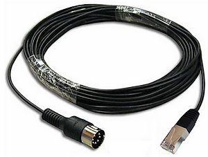

frederikpj
Ja og de gode råd står flere steder på tråden. Et er -
Køb et termineret PowerLink Mk III kabel, klip det ene DIN stik af, og lod det stik på
du skal bruge. Så spare du dig selv for det besvær det er at lodde i et 8 polet DIN stik.
                     Afisoler og lod en smule loddetin på kabel tråden,
                     før du propper tråden i stikbenet, og lod efter.

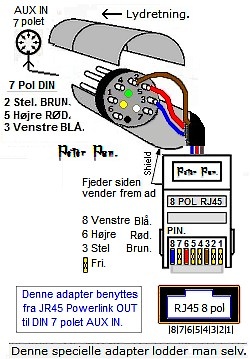

Sendt: 28 September 2012 kl. 14:33 | IP-adresse registreret

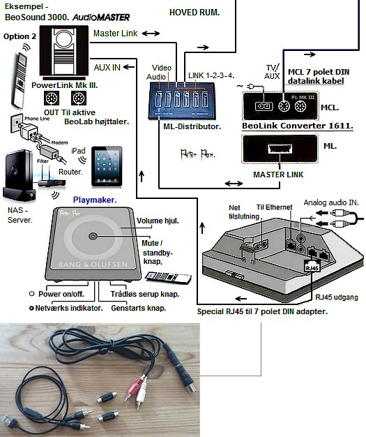

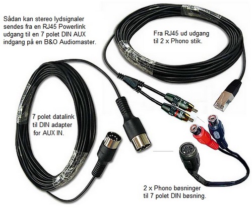

Det er muligt at overføre div. lydsignaler fra Playmaker, både til det gamle Master Control Link (MCL)
link og MasterLink (ML) linksystemet via et B&O audio master produkt, f.eks BeoSound 3000. Der benyttes
et special adapter kabel. RJ45 til 7eller 5  polet datalink DIN - out. Når PowerLink out (RJ45 udgangen)
går du ind i Playmaker og skifter til fast volume på PowerLink udgangen. Lydstyrken styres med Beo4 via
et B&O audio master produkt.

RJ45 --> 8 pin DIN Powerlink -
http://www.soundsheavenly.co.uk/bando-rj45pl.htm

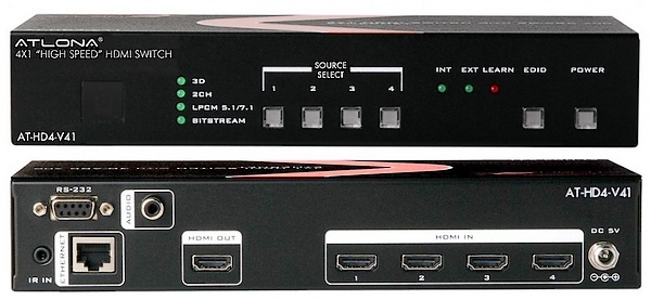

       HDMI splitter f.eks et HDMI kabel til TV, og det andet til en Projektor.
http://www.atlona.com/Atlona-4-by-1-HDMI-Switcher.html
Denne switcher tilsluttes til B&O PUC, så når du skifter kilde
(source) så gør den det automatisk på HDMI omskifter boksen.
Atlona HDMI 4 by 1 Switcher AT-HD4-V41
Atlona AT-HD4-V41. B&O kompatible. Pris 2.799 Kr.
http://www.av-connection.de/?PNo=AT-HD4-V41
Se Video - http://www.youtube.com/watch?feature=player_embedded&v=k du0bgGQNic
http://www.atlona.com/pdf/manuals/AT-HD4-V41.pdf
Vil nok også kunne bestilles hos din B&O forhandler, spørg om pris.

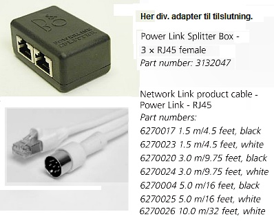

Her finder du adapterne, DIN stik og div. kabler:
https://www.elextra.dk/main.aspx?page=articlelist&gid=28 10&gidlevel=0
Se video: http://www.youtube.com/watch?v=BT0HEEKlnVQ
http://www.soundsheavenly.co.uk/bando.htm
http://www.av-connection.com/?ML=1040   -  http://www.av-cables.dk/din-adapter/
Brinck Elektronik / ELEXTRA.
Søg DIN-Her. - Søg 3.5 Jack-Her. - Søg Phono-Her.

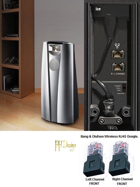

Millemisens - PLAYMAKER fra Bang & OLUFSEN
IKKE HELT PLUG'n'PLAY - for mig i det mindste.
Det første man skal gøre, når man får dimsen hjem er at åbne den/få dækslet af. Nuvel - har man gjordt det nogle
gange, er det sikkert nemt nok. Men jeg bøvlede meget med den - det kunne have været bedre løst, kære B&O.
Man skal starte med at møve alle kablerne igennem et hul i dækslet  Inde i kassen sidder hullerne til stikkene på
tværs af hinanden. Vil man have et netværkskabel tilsluttet (skal bruges til eventuel opdatering), er det rimeligt
svært at få de andre kabler ind og også ud  - det kunne have været bedre løst, kære B&O.
Til sidst sad de så, hvor de skal og dækslet var klemt på plads. Men der var intet liv i den!
Det viste sig, at jeg - da jeg satte dækslet på - var kommet til at slukke på den bette-lille knap forneden.

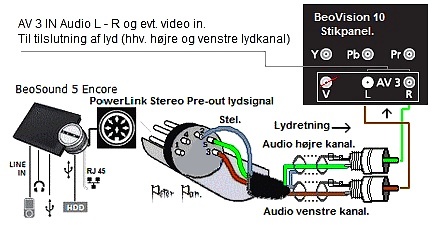

Hej Peter
Jeg har har et problem jeg håber du kan give et svar på.
Mit set-up er:
1 Beovision 10
2 beolab 9'er som front
2 beolab 3'er som bag
1 Beosound 5 Encore
Mit problem er at jeg gerne vil forbinde min Encore til mine beolab 9'er via min Beovison 10 men da der ikke er nogen
MasterLink i min Encore kan jeg jo ikke gøre det på den måde.
Jeg kan kun selv finde på to mulige løsninger.
nr. 1 er at tage PowerLiket fra Encoren og sæt i det ene Powerlink stik i Beolab 9'eren også tage en Powerlink fra Beovison
10'eren og sæt i det andet Powerlink stik i Beolab 9'eren. men kan/må man det?
nr. 2 min 2 ide er at bruge en bosscom powerlink switch box, men jeg er ikke sikker på at den kan bruge da det jo ikke er
set
up med Non B&O tv. hvad sker der hvis jeg sætter et powerlink kabel fra min beovison 10 i switch boxens port 1?
Jeg håber du kan forstå mit spørgsmål.
Klaus
Til top Vis komer's Profil Søg efter andre indlæg skrevet af komer
Sendt: 11 Oktober 2012 kl. 14:34 | IP-adresse registreret

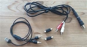

Hej Klaus og velkommen til hifi4all
Sådan kan det gøres, svarende til en analog CD tilslutning. Højttalerne tilslutet TV.
Du skal bruge et 5 polet DIN til Phono stereo adapterkabel. Husk lydretningen er fra
DIN stikket mod  H - V Phono stik. Husk også at sætte BV.10 op på AV3 indgang.
http://www.av-cables.dk/din-adapter/5p-din-2-x-phono-lydkabe l-1-2-m.html
Tryk P.Mute for at slukke skærm billede. hvis det ikke sker automatisk.
Lydstyrke styring regulering med en B&O fjernbetjening kan måske give lidt bøvl,
for både BeoSound 5 Encore og BeoVision 10 vil nok reagere på fjernbetjenings
signalet hvis de er i samme rum. I såfald bliver du muligvis nødt til at nær betjene
på BS5E. Jeg har ingen af dem, så det kan jeg ikke afprøve.

Hej Peter
Tak for dit "hurtige" svar, det er klart en brug bare løsning.
Men kan du komme i tanke om en løsning hvor jeg ikke behøver at tænde mit tv?
og hvad tror du der vil ske hvis jeg sætter to powerlink kabler i mine beolab 9'er?
Klaus
Sendt: 11 Oktober 2012 kl. 15:07 | IP-adresse registreret
Dine højttaler syntes jeg, skal være tilsluttet BV 10. Det er i tv'et surround dekoderen ligger.
Derfor vil dit tv også være tændt selv om du ikke ser det, dette er også tilfældet med en
MasterLink tilslutning, hvor BV 10 får tildelt option 2 og en audiomaster option 0.
Men se på mulighederne Bosscom’s Powerlink Switch - tegninger på side 31.
Se også http://almando.com/ den er billigere.
Alternativ er at bøvle med div. gør-det-selv PowerLink switchbokse.
