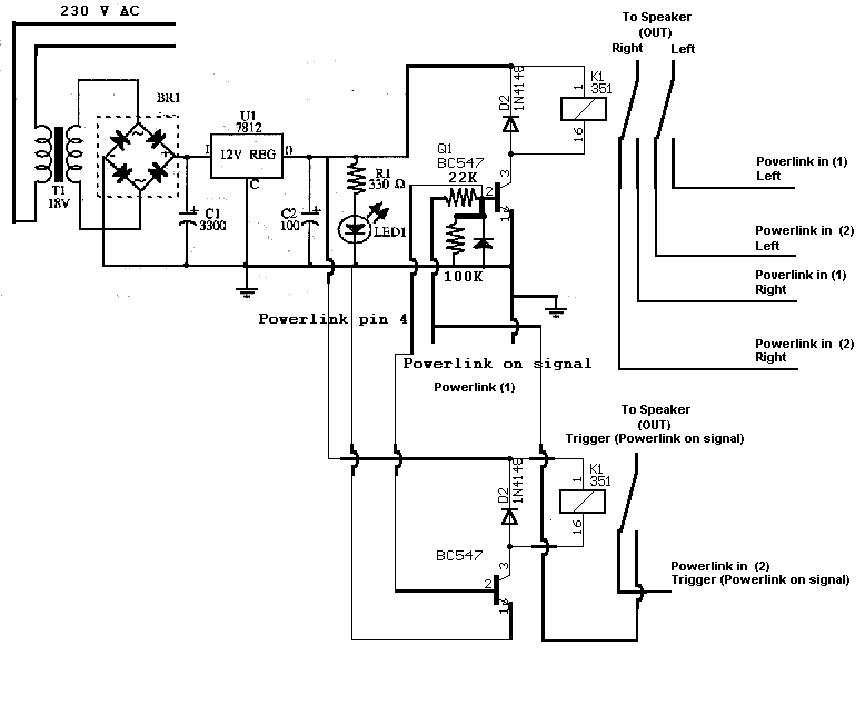

Alternativ er at bøvle med div. gør-det-selv PowerLink switchbokse.
Det kunne man faktisk godt lave... Men der skal jo laves 2 eller en stereo fætter...
Det ville være relativt enkelt, at lave.. Men det ville koste lidt...
/Dr. G

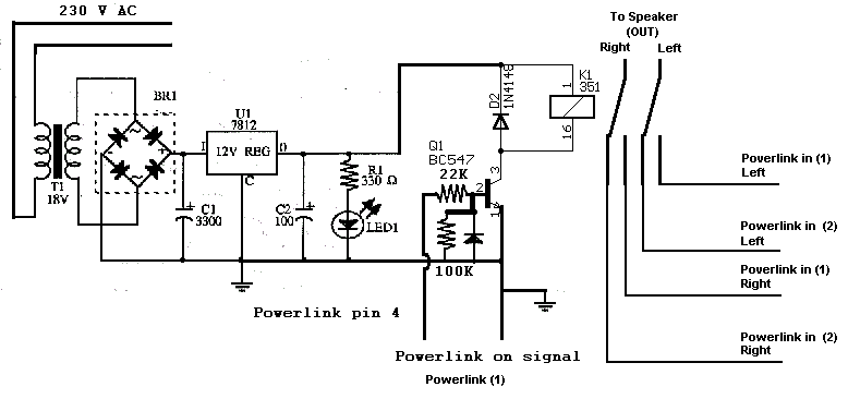

Her er et udkast ..... Til en DIY powerlink switch...
Powerlink (1) indgang 1 vil trigge relæet så der bliver skiftet indgangs kilde...

Sendt: 11 Oktober 2012 kl. 17:36 | IP-adresse registreret
Den holder ikke helt vand............... Der mangler lidt powerlink on styring... Men det kan tilføjes, hvis du går den vej......
Brug kvalitets relæ til signalvejen.........

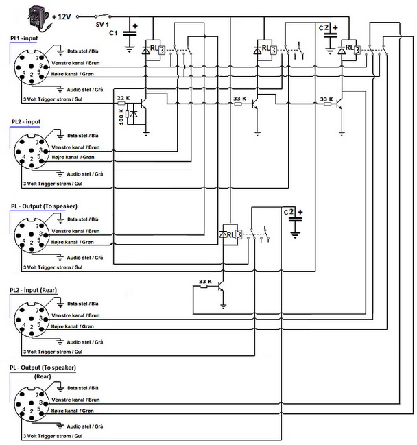

Sendt: 11 Oktober 2012 kl. 17:56 | IP-adresse registreret
Så er den der med powerlink trigger til højttaleren...... Det her burde virke.. Men går du den vej skriv lige så går jeg lige designet igennem.... Det virker således at kommer der signal / spænding på stik 1 så vil det være det signal der bliver sendt til højttaleren. Slukker du så det apperat der sidder på stik 1 vil stik 2 igen være aktiv....

Sendt: 11 Oktober 2012 kl. 18:13 | IP-adresse registreret
Den vil jeg lade Peter om at svare på...
Men her er min holdning / mening om din idé
Det lyder ret usundt, i mine øre det du vil. Du sender 5 Volt powerlink trigger signal retur i enten TV eller Encore og det tror jeg ikke er sundt. Samtidig vil du få blandet signal op i højttalerne, hvis begge ting er tændte. Skulle man hoppe på den idé ville jeg som et minimum beskytte de 2 trigger spændinger med et par dioder, når det er sagt så begynder du også at bruge powerlink out på højttalerne, som indgang. Ved ikke om det er godt. Men som sagt et powerlink T-stykke og dioder til at beskytte trigger spændingen i henholdsvis TV og Encore som et minimum. Nej jeg ville ikke turde heller ikke med beskyttelse i form af dioder.
jeg Ville IKKE forsøge det du har i tankerne...  Det kunne blive dyrt.... Og heller ikke mit forslag med dioder lyder sundt.
Tror du kan købe sådan en powerlink switch færdig.
Mener det er bosscom der laver den. Men den koster. Nix den Bosscom laver er til noget andet, kan ikke bruges.....
/Dr. G

Når du har fundet en der kan og inden du går igen sig lige til.. Så løber jeg diagrammet igennem igen og laver det mere overskueligt...
Det er en udbygning af denne her: http://www.hifi4all.dk/forum/forum_posts.asp?TID=94661&P N=1&TPN=2
Selve sniffer delen osv. virker som den skal.

Dr. G diy -
Strømforsyningen må kunne erstattes af en løs 12 Volt DC Nettrafo. ?
Tegningen er IKKE færdig til at bygge efter, kun en version to med løs strømforsyning.
Diagrammet kan udvides med yderligt 3 indgange og IR styring.
Vælg IN mellem 3 porte eller TV Front eller Front og Rear med Beo4.
