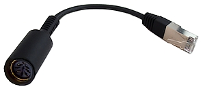

hvorfor bruger du egentlig de forældede PowerLink-bøsninger - hvorfor ikke moderne RJ-PL-terminaler?
Det har altid været bøvlet at sætte et PL-stik i. Jeg er glad for at vi slipper for dem nu.
Hilsen Millemissen
For mange af os er 8 polet DIN stik absolut ikke forældet, og bliver der brug for en
RJ45 - 8 polet DIN PowerLink adapter er det bare at købe, eller lave en eller flere.
SE - DIN kabler.
Sendt: 22 Oktober 2012 kl. 15:42 | IP-adresse registreret
Hej Peter,
netop den adapter, der er afbilledet (den med PL/RJ-stik og PL/din-hunbøsning) ville være velegnet til en
fremtidssikret udgave af boksen og alle de PL/din-kabler, der er i omløb.

Forstår du ikke min tegning millemis, det er ok for det giver en mulighed for at forklare -
Jeg forsøger at oplyse om den forvirring der ligger for mange mennesker omkring B&O's
nye RJ45 til dit og dat kabler. Det er et Ethernet stik og passer også, men virker ikke.
Denne tekst burde altid følge med når butikkerne sælger de nye kabler.
Vi slipper ikke af med B&O's specielle tilslutnings kabler forløbig. Og fik ikke digital lydoverførsel.
RJ45 er stikket på alle nye Powerlink kabler. Men det er ikke Ethernet - det er stadig et 2-kanals
analog lyd signal.
Hvis du tilslutter din V1 / BV 11 / BV12 til en ældre PowerLink højttaler, skal du
bruge et RJ45-til-DIN PowerLink adapter kabel. Hvis du har en nyere BeoLab 12-2 eller 12-3
PowerLink højttaler så vil du få brug for et RJ45-til-RJ45 PowerLink kabel.

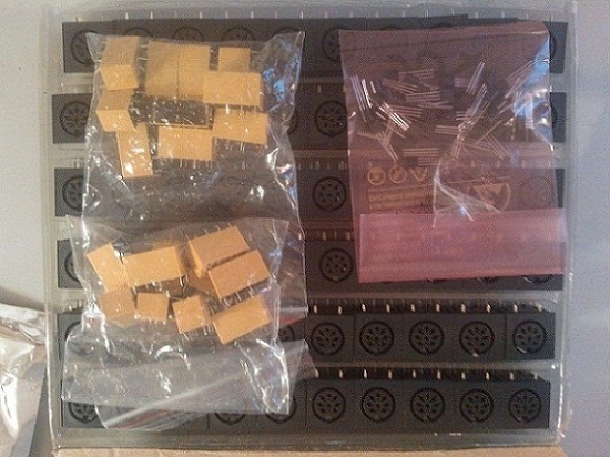

Ja de fleste stumper er kommet. så det varer ikke længe før jeg går i gang.
Men det er underligt med de der solid state relæer jeg bestilte for lang tid siden. De er ikke dukket op.

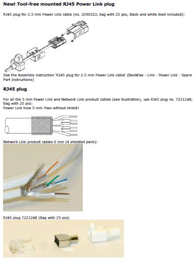

Nu om dage er det sogar muligt at gøre det uden værktøj:
Skal man gennem en væg med et PowerLink-kabel skal man bare købe det passende antal meter PL-kabel, nøjes med at bore et mindre hul i væggen, og så samle de to stik i hver ende.

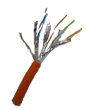

Et Cat7-kabel er i bund og grund et PL-kabel/ML-kabel - det drejer sig om, hvor godt isoleret lederne/kablet er, samt om at der er det antal ledere, man skal bruge.
Cat7a-kabel
 PowerLink-MK2-kabel
MasterLink-kabel
"når den lille plastik klemme knækker af RJ45 stikket...." Bruger man fornuftige stik - ikke de billigste - er den fare nok ikke for stor.
Se her, hvordan et (færdigt) originalt B&O-kabel ser ud:
eller her et fra soundsheavenly.co.uk
Jeg synes, at det er nemmere at sætte et RJ/PL-stik i f.eks. et BV (f.eks 11'eren) på stand, når man ligger bagved nede på gulvet - dér kan man bare føle sig frem.
Ved et DIN/PL-stik (f.eks BV 10'eren) skal det vendes og drejes til det passer - eller man må holde en lygte i munden for at se, hvor dets pins vender hen
