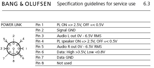

Nej ikke et relæ alene... Det ville jeg ikke gøre. Du har ikke ubegrænset strøm på powerlink trigger udgangene.
/Dr. G

Hej SpinX
Jeg er ikke sikker på at relæet kan trækkes på den måde, når
relæets plusstrøm ikke kan skiftes mellem både PL1& PL 2.
Men går relæet selv tilbage til udgangs position virker det måske.
OBS !
Ja det er jo et skifte-relæ, så går den selv tilbage til udgangsposition. Jeg skal selvfølgelig være opmærksom på at finde et relæ til den rigtige spænding, mener du Peter at det er 2,5v ? hvor har du den oplysning fra?
/Dr. G
Hmm. Hvad er begrænsningen? Har læst i en Beolab 6000 manual at der kan tilsluttes op til 10 par højtaler på en streng, mon ikke der sidder et lille relæ i hver af dem der tænder højtaleren, jeg skal selvfølgelig finde et med lavt forbrug, tror du det er et problem?
Jeg kan selvfølgelig prøve med et relæ tilsluttet mit gamle avant tv først på Pin4
Tak for jeres svar.
SpinX - F.eks Tryk her
Denne løsning er vist bedre.
God fornøjelse

Sendt: 18 November 2012 kl. 19:20 | IP-adresse registreret
10 højttalere der max trækker <2 mA pr stk.
Du rister din powerlink med et relæ direkte. Brug nu den transistor !!!! Det er ikke for sjov B&O har skruet det sammen på den måde de har.
Kig tilbage i tråden der er inspiration. Alle B&O's produkter bruger transistor styret relæ styring !!!
Men rist du dit TV. HUSK dioden i dit setup, ellers kan du på den længere bane riste TV'ets +5 powerlink trigger signal.
Men må erkende du er mere end almindelig modig !!!
"Springer" SMD fusen så bliver det DYRT rigtig dyrt. Brug den transisor,
Ellers kig her for diagram: http://www.hifi4all.dk/forum/forum_posts.asp?TID=94661&P N=1&TPN=2
Det er ikke for sjov det er lavet på den måde !!!!!
/Dr. G

Hej Dr. G
Tak for dit svar, det lyder til du har lidt mere styr på det end jeg har (det er jo også derfor jeg spørger på et forum inden jeg gør noget)
Jeg ved ikke om jeg har helt styr på at bygge en "transistor styret relæ styring" men jeg må kigge lidt nærmere på diagrammet i dit link (den havde jeg ikke set ).
Ellers kan jeg vel lade mit relæ trække af en ekstern strømforsyning som tænder på en "strømspareskinne" som V1éren sidder på. Så blander jeg mig ikke i Powerlink kredsen men skifter kun mellem to kilder, så skifter relæet når Tvet bruger strøm. Vil det ikke virke?
Men nummer et må jo være at lave en styring som du har gjort.
Hilsen SpinX

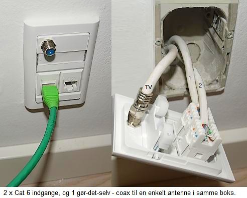

haden skrev:
Jeg er ved at planlægge lidt ombygning af huset og vil i den forbindelse trække netværk rundt.
Det bliver bl.a  Cat7, som de nu vil have det i Struer, men jeg kan ikke finde ud hvilke stik/dåser
det skal være.  jeg har nogle rj45 stik med skærm, men skal skærmen på kablet monteres på
stikket eller ej? Det er ikke lige til at regne ud hvordan det skulle gøres uden at skulle lodde.
Hej haden
Her lidt forskelligt du kan se på - Der finnes ennu ikke meget til Cat 7, men her er link til B&O løsninger.
http://www.flexcabling.com/da/bang-olufsen-43/information-44 /
http://www.flexcabling.com/da/bang-olufsen-43/bolig-produkte r-45/
http://www.lav-det-selv.dk/Forum/aft/153020  - Billeder.
http://www.elsag.dk/media/docs/montage-vejledning-netvaerksd aase-med-underlag.pdf
http://www.elsag.dk/netvaerk/netvaerksdaase/netvaerksdaase-c at6-cat6a-cat-6-a-2-port.htm
http://www.infrateket.dk/2/ap007-1.htm
Se kombinere-ethernet-og antenne.
Dette kunne også bruges som 2 x RJ45 Powerlink og 1 x kabel tv.
RJ45 plug on UTP cable - Installing
http://www.youtube.com/watch?v=v7H8OoKA4F8
Denne Cat 7 har skærm til chassig -
http://www.youtube.com/watch?v=zu99XP9sbTU&feature=endsc reen&NR=1
http://www.youtube.com/watch?v=0gxNZoPcnP4&NR=1&feat ure=endscreen

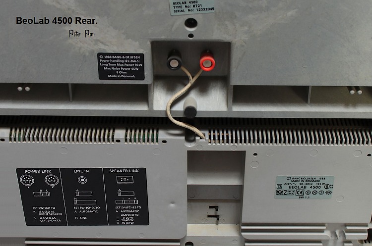

Sendt: 21 November 2012 kl. 08:21 | IP-adresse registreret
SpinX skrev:
Er det ikke ok at ligge pin 2 og 7 sammen til stel for alle tilsluttede enheder (tv+anlæg)?
Hej SpinX
I en PowerLink indgang er pin 7 digital (data) stel og pin 2 analog audio stel.
Den digitale stel forbindelse er som regel noget mere støj fyldt end den analog.
Man holder dem derfor ofte adskildt, ved brug af det lille kredsløb du ser på
den tegning. Hvis de skal samles, kan man derfor bare kortslutte pin 2 & 7.
Kredsløbet sikre støjdæmpning, via modstanden og kondensatoren. Dioderne
sørger for at spændingsforskellen  imellem de to stel, aldrig bliver større
end diode V_on spænding (typisk 0,7, 0,6 eller 0,2 Volt afhængig af typen!).
Her et eksempel -

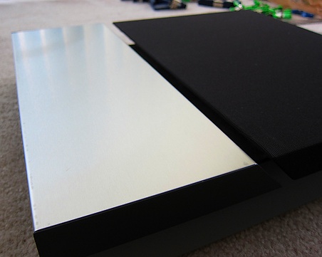

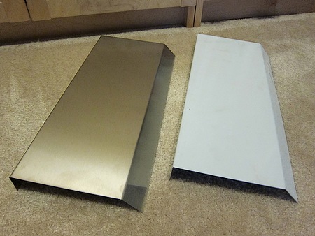

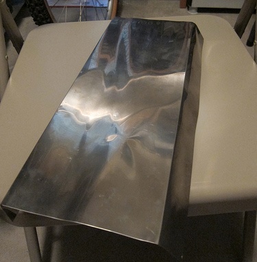

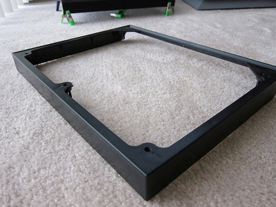

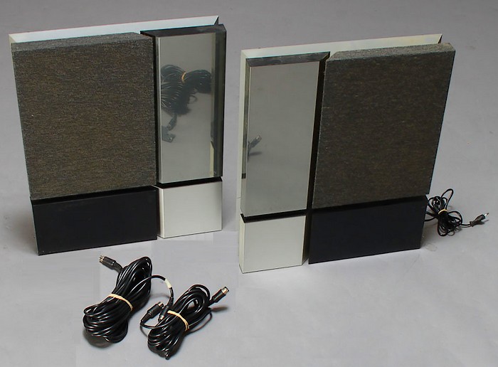

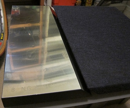

egoh skrev:
Jeg har genoptaget min hobby at genoprette vintage Bang og Olufsen stereoanlæg. Det startede
faktisk af nødvendighed, da en af mine B & O stereoanlæg brød sammen. I stedet for at sende
den til reparation, adskilte jeg den og satte den sammen igen. Sådan begyndte min nyeste hobby.
Jeg har altid elsket Beovox 4500 og Beolab 4500 højttalere. De er en af de fineste minimale
design, og minder mig om malerier af Piet Mondrian. Jeg fandt et par, der havde behov for en
alvorlige restaurering. Her er nogle billeder fra restaurerings projektet.
Her er et billede fra før restaurering:
Rustfrit stål panel fjernet til målinger:
Højttalergitteret strippet:
Nye rustfri stålplader fremstillet:
Nærbillede af det nye installerede panel:
Færdig restaurering (før montering på væg):
http://www.beoworld.org/prod_details.asp?pid=369
Vintage Bang & Olufsen stereo speakers restoration
