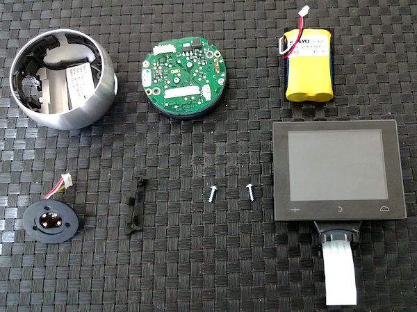

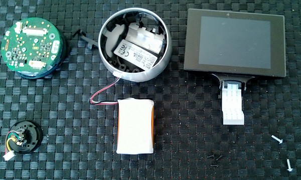

Beo5 og Beo6 adskilt -
Der anvendes en torx bits.

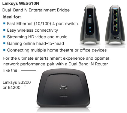

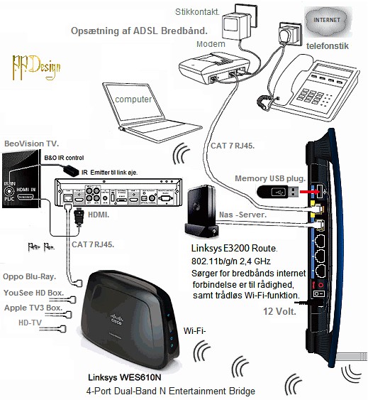

Trådløst forbinde et HDTV, Blu-ray-afspiller, DVR eller spillekonsol -
Den alsidige Dual-Band N Entertainment Bridge kan gøre enhver kablet enhed en del af dit
trådløse netværk. Det er optimeret til streaming video og er ideel til trådløs streaming eller
dele musik, fotos, film og andre filer rundt i hjemmet.
Kompatibel med Major DSL-udbydere
Dual-Band N Entertainment Bridge har en indbygget 4-port switch til nemt at tilslutte flere
enheder til en enkelt Linksys WES610N-4-Port Dual-Band N Entertainment Bridge.
http://www.linksys.com/en-apac/promotions
Kan købes her.

Sendt: 26 April 2013 kl. 22:42 | IP-adresse registreret
Hej Peter,
den ser ikke dum ud - ret smart faktisk.
Den er kort fortalt en trådløs dual-band bro/bridge med en indbygget 4-port switch,
og kan være ret nyttig, hvis man har sit underholdnings-isenkram f.eks tv, bluray, settop-box stående et sted, hvor
det ikke er muligt at trække et cat-kabel til.
Man slipper for at skulle have en wireless-dongle på hvert apparat.
Forbindelsen er helt sikkert mere stabil end ved 3-4 dongler, der er tilsluttet routeren parallelt.
Dog forudsætter den, at man har en moderne dual-band router i huset - Linksys anbefaler selvfølgelig deres egen.
Selv om ATV-boksen har sin egen "trådløse dongle" indbygget, kan den nok med fordel tilsluttes med kabel til WES'en -
hvis man da har en af de fire porte frie!
Har man en NAS, som man bruger til at streame til sine medieenheder, skal denne helst (som på Peters billede) stå,
så den kan forbindes med et kabel til routeren - og allerhelst via gigabit-tilslutning
P.S. Hvordan det 'performer', hvis man har flere af dem tilsluttet til diverse tv (vi har jo tv i vores linkrum også),
og der streames højtopløst video til flere samtidigt, må komme an på en prøve.
Jeg frygter, at det bliver lidt problematisk - og vil foretrække en kablet forbindelse, så vidt det overhovedet er muligt.
Godt spottet, Peter
Hilsen Millemissen

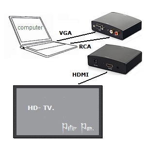

VGA til HDMI converter
HD15 VGA hun + 2 x Phono hun stik til HDMI hun.
Denne VGA til HDMI converter tillader dig at overføre billede og lyd fra en PC
til en fladskærm med en HDMI indgang.
VGA til HDMI converteren understøtter både lyd og billede. Billedet overføres
via VGA mens lyden overføres via 2 x phonostik.
VGA til HDMI converteren samler billede og lyd fra PCen og omdanner det til
et ægte HDMI signal. HDMI signalet understøtter helt op til 1080P.
Læs mere - Kan købes - her.

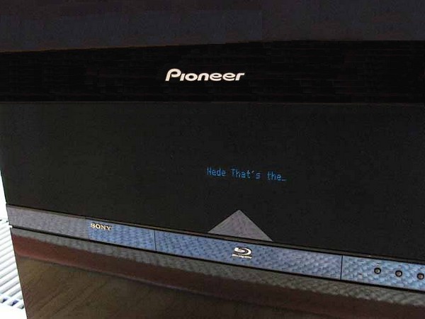

enkhome = Hans fra Holland har opgraderingen sit Avant 28" til 50" plasma skærm,
samt integreret en MediaBox og en Blu-ray afspiller.
Her ses Avant 28", påmonteret et Pioneer plasma 50" skærm og en Sony BR.
Læse her hvordan ombygningen er forgået.

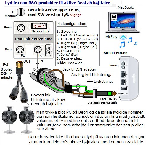

Sendt: 06 Maj 2013 kl. 00:45 | IP-adresse registreret
gl olsen skrev:
Kan man koble en airport Express til pc indgang på
beolink active 1636 og dermed afspille fra eks MacBook ?
Hej gl olsen
Sådan kan det gøres. Bemærk den specielle connection i DIN stikker.

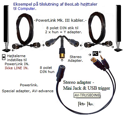

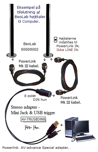

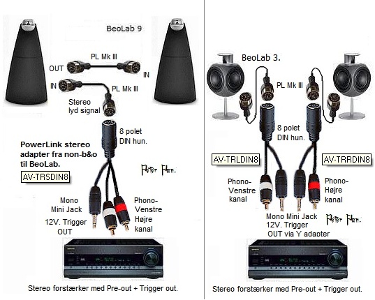

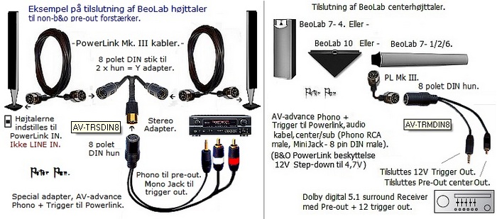

Der er kommet 5 +1 nye adapter versioner til PowerLink tilslutning af aktive
BeoLab højttaler, til non-b&o produkter. (Ikke LINE tilslutning)
For at forstå varenumrerne på de nye adapter-kabler, følger forklaring -
TR: står for Trigger
M: står for Mono (som i AV-TRMDIN8)
R: står for Right (som i AV-TRRDIN8)
L: står for Left (som i AV-TRLDIN8)
S: står for Stereo (som i AV-TRSDIN8)
USB: står for USB (som i AV-TRUSBDIN8) –
selve USB’en bliver kun brugt som trigger
DIN8: står for at det er et 8 polet DIN stik
Sub/Center adapter-kablet AV-TRMDIN8 er med pin 3 og pin 5 lagt sammen,
og så er pin 2 og pin 7 lagt sammen
i alle udgaver for ekstre god stelforbindelse.
Alle stik er støbt for at gøre det hele så kraftigt og holdbart som muligt.
Specifikation:
• Guldbelagte phono han-stik (Audio)
• Guldbelagt MiniJack han-stik (12V Trigger)
• 8-polet DIN PowerLink hun-stik (Audio + Trigger)
• Audiokabel i en god kvalitet
• 12V til 5V Step-down (B&O PowerLink beskyttelse)
BeoLab 2, BeoLab 7-1, 2 og 6 samt 10 og BeoLab 7-4 har ikke LINE IN.
De skal altså tilsluttes med et PowerLink signal som B&O også benytter.
AV-Advance serien kan med fordel benyttes her.
Læs om de enkelte adapter -  Tryk her, og Her
http://www.av-connection.com/?PGr=6551&ML=2126
     Se video.
Trigger kabel kit til forskellige B&O højttaler setup.
2.1 stereo med sub, simi-surround og fuld 5.1 surround.
Læs mere her - http://www.av-connection.dk/?PGr=6660

                                           Her eksempler på anvendels muligheder.
____________________________________________________________ ________________________________________
PowerLink tilslutning med 5V trigger strøm fra PC.
http://www.av-connection.com/?PGr=6497&ML=2126
Glem ikke fokus på den gode TV-lyd. Det kan betyde mere end man umiddelbart tror.
Fladskærme med fokus på slime design har ofte dårlig lyd. Små huller i en diameter på størrelse
med en 2 krone i hver side af fladskærmen, formidler ikke megen lyd. Dette er klart en årsag til
folk ikke kan høre, hvad der bliver sagt på div. tv udsendelser. Rigtigt mange ville kunne få en
langt bedre lyd oplevelse, hvis de fik ekstra højttalere omkring fladskærmen.
Tilslutning af ekstra højttaler.
En teknisk udfordring er, at rigtigt mange moderen fladskærme har digital S/pdif optisk, og eller
coaxial lyd udgange, samt meget små forstærker. Scart/Phono analog lydudgange findes ofte ikke
mere. Man skal også kunne styre lyd styrken, og helst med den tilhørende fjernbetjening.
For at få opfyldt disse ønsker ser mange hovedtelefon udgangen som eneste tilslutnings løsning.
En hovedtelefon udgang er for det meste ikke konstrueret til, at lyden bliver forstærket og gengivet
over gode kraftige højttaler.
Hvad er en god løsning.
Idag findes der stereo og surround receiver med digital S/pdif optisk, og eller coaxial lydindgange,
og endnu bedre, HDMI tilslutnings mulighed mellem receiver og fladskærm. En indbygget D/A
konverter sørger for at konverterer den digitale lyd fra dit tv, til analog lydsignaler til dine højttaler.
Kun en fjernbetjening.
Man kan også købe en fjernbetjening, der kan lærer koderne fra tv og receiver fjernbetjeningerne.
Ønskes tilslutning af aktive højttaler.
Du skal sikre sig den indkøbte receiver har analog pre-out lyd udgange. Det betyder at du så kan
styre lydstyrken med fjernbetjeningen på disse lyd udgange.
Her ses non-b&o Receiver og Fladskærms TV, tilsluttet aktive BeoLab højttaler.
Du må meget gerne fortælle hvordan du har valgt at løse tilslutningen af BL højttaler.

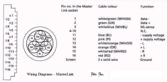

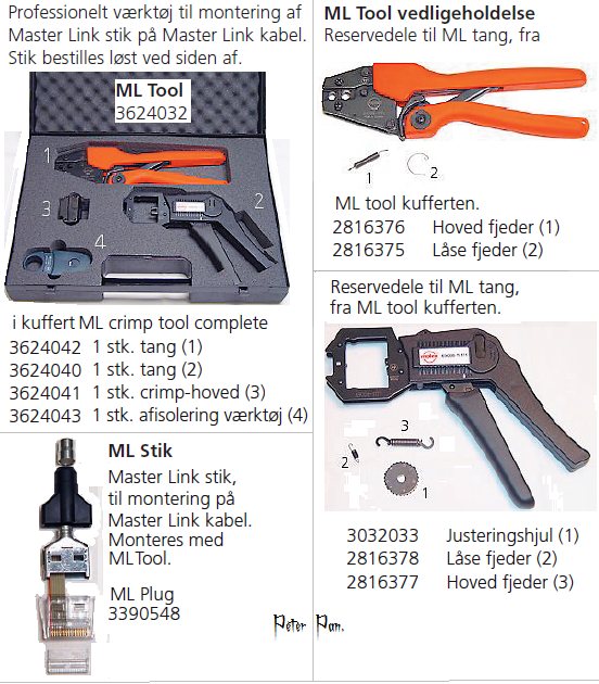

Jeg synes ikke lige at kunne finde det, men kan man selv montere ML stik på ML kablerne, eller skal det loddes?
RJ45 kræver jo en speciel tang.
Takker.
Til top Vis beolion's Profil Søg efter andre indlæg skrevet af beolion
Sendt: 01 Juni 2013 kl. 10:04 | IP-adresse registreret
Hej beolion
Der kræves en speciel tang der er ret dyr. Så er det ikke noget man ofte har brug for, er
det nok en god ide at forsøge at låne en tang i B&O butikken, eller få en teknikker frem.
Masterlink ledningsdiagrammet nedenfor -
MasterLink Wiring - PDF - http://www.soundsheavenly.co.uk/mljcn.pdf
http://www.soundsheavenly.co.uk/bando.htm
God fornøjelse.

Der kræves en speciel tang der er ret dyr. Så er det ikke noget man ofte har brug for, er det nok en god ide at forsøge at
God fornøjelse.
Tak for info, ja, jeg køber nok færdige kable istedet og klipper stikket af i den ene ende :-)
Mht. ML udtag, fx. dem som AV-CONNECTION har fra LK, skal de bare samles ligesom junctionbox eller kræver de special tang
eller lodning?
http://www.av-connection.dk/?PNo=BO-ML-SDW
Umiddelbart kræver den ikke noget særligt (jeg har 2 ledninger der bare hænger ud af væggen hvor jeg gerne vil have sådan
en slut-montering på).
