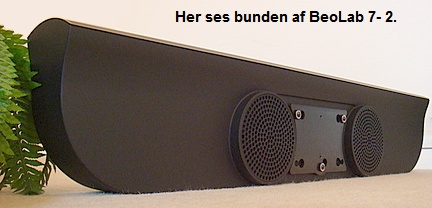

BeoLab 7-1/7-2/7-6 Hi-fi tv-akustik.
BeoLab 7 er ganske enkelt den mest kraftfulde stereohøjttaler, der nogensinde er udviklet til TV, og
spækket med avanceret teknologi. Med seks individuelle driver enheder, alle drevet af deres egne
digitale ICEpower forstærker, leverer BeoLab 7 en uovertruffen lydkvalitet til dit tv. Den bjælkeformet
højttaler under skærmen giver fremragende akustisk ydelse og betegner tilstedeværelsen af lyden som
en integreret del af din oplevelse. Højttaleren kan også anvendes som hi-fi-systemer, og er helt i stand
til at blive brugt som en BeoLink højttaler.
BeoLab 7 er specielt udviklet til BeoVision 7- bidrager med ultimative stereolyd til oplevelsen. BeoLab
7-1 er det naturlige akkompagnement til BeoVision 7-32 LCD-tv, mens den bredere BeoLab 7-2 er
designet til BeoVision 7-40. Eksklusivt BeoLab 7-6 er udviklet til BeoVision 7-55, og giver en
forbløffende stereolyd til at supplere din oplevelse. Desuden passer BeoLab 7 stereohøjttalere naturligt
under BeoVision 4 plasmaskærm, eller under en projektionsskærm, og alle BeoLab 7 stereohøjttalere
kan enten monteres på væggen eller placeres på en speciel bordfod.

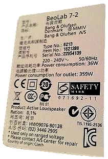

Specifikationer BeoLab 7-2.
Dimensioner B x H x D 11 kg 124 x 11 x 21 cm / 11 kg / VÆGT
Materialer Kabinet: Soft-touch malet aluminium
Farver kabinet cover: sort / sort, sort / sølv, sort / mørk grå, sort / gylden, hvid / sølv
STRØMFORBRUG: Typisk: 20 W; Networked standby: 0,2 W

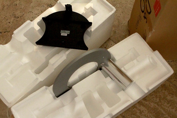

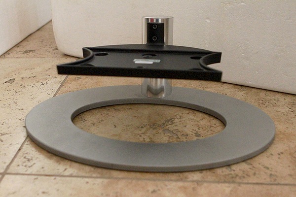

 Bordstand BeoLab 7-2

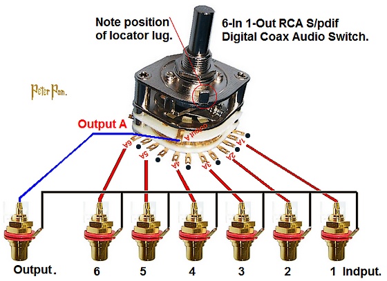

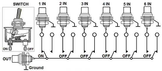

Diy - Digital S/pdif coax switch boks, 6 RCA indgange og 1 RCA udgang.
Dette er en simpel løsning for manuel skift mellem op til 6 S/pdif coaxial audio udgange fra
f.eks CD - DAB - PC, mm. hvis man ikke har indgange nok på f.eks et BeoVision 7 TV.
Her benyttes en Seiden 2 polet 6 vejs omskifter, No.32006, 32NEG.
http://www.hificollective.co.uk/catalog/seiden-pole-switch-p -6341.html
http://www.hificollective.co.uk/pdf/seiden_2_6.pdf
http://www.hificollective.co.uk/components/potentiometers.ht ml#swit
Lodde tegning -
Model idé -
Sådan kan du lave et kabinet. - Se side 6.
Sendt: 29 September 2013 kl. 11:56 | IP-adresse registreret
Dr. G
Bruger siden: 16 Oktober 2011
Indlæg: 1016
Sendt: 29 September 2013 kl. 12:18 | IP-adresse registreret
Er det smart ? Hvad hvis 2 eller flere input kilder sættes til on samtidigt ? Hvad sker der mon så ?
/Dr. G
Sendt: 29 September 2013 kl. 12:40 | IP-adresse registreret
Hej Dr. G
Jeg ved egentligt ikke hvad der sker hvis to digital lydsignaler blandes, det skal man
nok passe på ikke at gøre. Tegning af 28 September 2013, er den sikker løsning.
