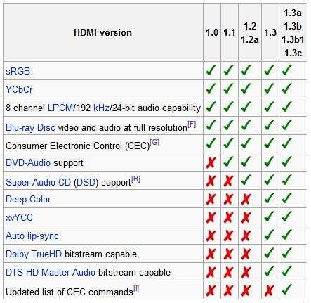

BHDMI 1.0
Lanceret December 9, 2002.
HDMI 1.0 håndterede en maksimal TMDS båndbredde på 4,95 Gbit/sek. Det understøttede op til 3,96
Gbit/sek video båndbredde (1080p/60 Hz eller UXGA), og 8-kanals LPCM/192 kHz/24-bit lyd.
HDMI 1.1
Lanceret Maj 20, 2004.
HDMI 1.1 blev tilføjet understøttelse af DVD-Lyd.
HDMI 1.2
Lanceret August 8, 2005.
HDMI 1.2 blev tilføjet understøttelse for One Bit Audio, der anvendes på Super Audio CD'er i op til 8 kanaler.
Der blev også tilføjet et mindre HDMI stik med betegnelsen: Type A. Dette stik er beregnet til brug fra pc kilder.
HDMI 1.2a
Lanceret den 14. december 2005.
Consumer Electronic Control blev tilføjet. CEC funktionen bruges til at sende kontrolsignaler videre f.eks til at
styre enheder, der er forbundet med hinanden via HDMI. Dette gør at du f.eks. betjene din bluray afspiller via
fjernbetjeningen til dit tv.
HDMI 1.3
Lanceret Juni 22, 2006.
HDMI 1.3 hævede single-link båndbredde helt op til 340 MHz (10.2 Gbit/s). Der blev der tilføjet understøttelse
for Deep Color med 30-bit, 36-bit, og 48-bit automatisk audio synkronisering (Audio video sync). Derudover
blev der også tilføjet et micro HDMI stik med betegnelsen: Type C. Dette stik er beregnet til brug fra bærbare
enheder.
HDMI 1.4
Lanceret Maj 28, 2009. HDMI 1.4 er en den nyeste standard inden for HDMI. Med HDMI 1.4 får man såfremt
at ens udstyr understøtter HDMI 1.4 standarden mulighed for:
    * 4096 × 2160p opløsning.
    * Ethernet Channel. (Netværkskabel kanal).
    * 3D understøttelser.
    * Audio Return Channel. (Giver muligheden for at sende digital lyd retur via det eksisterende HDMI 1.4 kabel).
HDMI 1.4 er bagud kompatibel med alle tidligere HDMI versioner, så der vil f.eks. ikke være noget problem i at
bruge et HDMI 1.4 kabel i en HDMI 1.3 certificeret port.
HDMI 2.0
Lanceret Sep. 2013
HDMI 2.0 standarden understøtter vigtige nye billedelementer, som er nødvendige på 4K / Ultra HD-fladskærme.
De første Ultra HD-tv som er lanceret i butikkerne understøtter kun 4K-opløsning i op til 30 Hz (billeder per sekund)
via HDMI 1.4, men med HDMI 2.0 kan man nu understøtte 4K med op til 60 billeder per sekund. Det er nødvendigt
sammen med fremtidens filmafspillere, spilkonsoller, PC og meget andet.
Den nye HDMI 2.0 standard understøtter også 32 lydkanaler (og op til 1536kHz sampling-frekvens), dynamisk
lydsynkronisering, så man undgår at video og lyd er ude af takt, og udvidelser af CEC-styringssystemet, der tillader
at man kan styre alle enheder via samme fjernbetjening. HDMI 2.0 er bagudkompatibel med tidligere HDMI-standarder,
idet den bruger samme stiktype, og High Speed (kategori 2) HDMI-kabler som kan købes i butikkerne nu understøtter
endda de nye funktioner i HDMI 2.0.
HDMI 2.0 understøtter desuden "samtidig levering af to video-signaler til samme skærm" og "samtidig levering af op til 4
lydspor til forskellige brugere". Endelig understøttes det ekstra brede 21:9-format, som kendes fra biograffilm. HDMI 2.0
understøtter en båndbredde på 18Gbps.

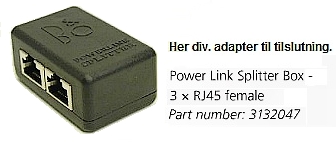

Når man kører powerlink over netværket, hvordan får man sendt signalet videre til begge højttalere?
Skal man lave en sløjfe fra den ene ene RJ45 udtag til det andet?
Til top Vis Jonas_R's Profil Søg efter andre indlæg skrevet af Jonas_R
Sendt: 01 November 2013 kl. 09:17 | IP-adresse registreret
Hej Jonas_R
 Tillykke med den.
Se hvad vi tidligere skrev - på denne post.
Hvis ikke højttaleren har en RJ45 bøsning for vidersendelse
af stereo lyd signalet, kan denne boks købes i B&O butiken.
Vil man videre sende til BeoLab højttalere med 8 polet
DIN stik fra RJ 45 bøsning, kan denne adapter benyttes.

HEJ peter,
boksen er perfekt, da den så kommer ud i mit krydsfelt og der kan jeg så splitte ud til hver højttaler.

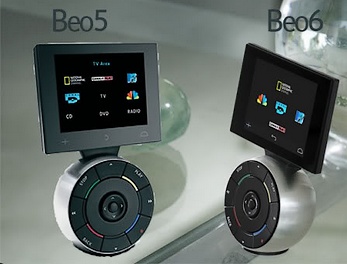

Konfigurations hjælp til Beo6 / Beo5.
mr_finans skrev:
Hej Peter.
Jeg har købt mig en Beo6, som jeg har MEGA udfordringer med. Har Beo5, som jeg selv har konfigureret 100 gange,
og vil gerne gøre det samme med Beo6. Det virkede ( bemærk datid) også fint, men jeg har en udfording med selve
konfigurationen ( at få to veks til at virke med Beosound 5):
Beosound5 og tovejs kommunikation. Har tilføjet i Beo6 og har oprettet til trådløst netværk. På det trådløse netværk
kan jeg se, at både Beomaster og Beo 6 er koblet op.  Når jeg aktiverer N.Music ( omdøbt til CD i både Beo6 og
Beosound5) forsøger Beo6 at opdatere pladecovers m.v. Den lille ring kører rundt, men der kommer til sidst en besked
om, at den ikke kan opnå kontakt til produktet. Jeg har Apple router - har det noget at sige?  Hvad kan jeg gøre??
Hvad gør jeg forkert?
ENDNU værre problem: Da jeg prøvede at omkonfigurere igår fandt jeg din tråd og downloadede CT 6.0. Satte op og
overførte. I overførsel af den nye Firmware 3.0 gik programmet i stå, og på Beo6 fremkom : No valid configuration!
Nu kan jeg slet ikke få kontakt til Beo6 - CT vil ikke genkende den, og der er bare rødt kryds over de hvide pile.
Windows genkender Beo6 og vil gerne "installere" den, så der er kontakt til Computeren og Beo 6. Endvidere prøvede
jeg at sætte min Beo5 i, og den bliver læst fint af CT 6.0.
Spørgsmålet er - hvordan kommer jeg atter i kontakt med Beo6 i CT 6.0
HJÆÆÆÆÆLLLLPPPP!!!
mr_finans skrev:
Hej Peter.
Jeg har nu selv løst det her til aften. Vil meget gerne dele det med dig, så du kan dele din viden videre til andre.
Udfordringer med ingen kontakt og teksten i displayet no valid configuration : Windows kommer med pop up boks,
som vil installere software - det gjorde jeg. Skulle genstarte computer. Herefter var der hul igennem og jeg kunne
serialisere Beo6. Nu med nyeste firmware.
Udfordringer med 2-vejs kommunikation med beosound5: fandt en tråd på et engelsk forum. Gå ind i den skjulte
menu ved at trykke center og standby knap ( det kender du). Gå ind i trådløst, klik på server ip, slet den adresse
som står og skriv ip adresse på beomaster og tryk ok.. Wupti og nu med 2 vejs kommunikation.
Håber du kan bruge det.
Mange hilsner Henrik
Jeg ved der findes en nyere configuration end CT 6.0. men jeg er ikke lykkedes med at finde
et link til den. Den dag jeg får/finder den nyeste version, ryger den ind på Bang & Olufsen Club
tråden side 1.  http://www.hifi4all.dk/forum/forum_posts.asp?TID=46053&P N=1
