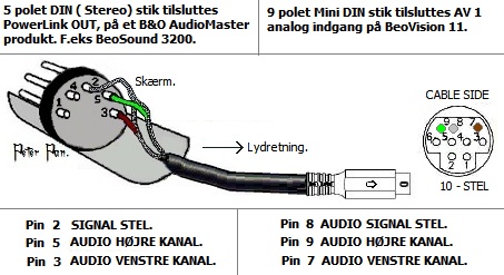

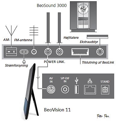

Sådan kan du hente audio lyd fra en AudioMaster's PowerLink udgang,
til BeoVision 11 / BeoPlay V1, via den 9 polet AV IN Mini DIN indgang.
Med denne adapter kan du spare en Beolink converter NL/ML til 4.995 Kr.. Fra din
AudioMaster kan du sende lyd fra Radio/ CD/ og hvad der ellers måtte være tilsluttet
af analog audio grej til AudioMasteren.
På AudioMasterens PowerLink udgangen, har du et pre-out lydsignal du styre med Beo 4.
Står AudioMaster og dit TV tæt på  hinanden, er der flere måder at sikker, din Beo4 ikke
aktivere og regulering lydstyrken samtidigt på AudioMaster og dit TV.
Har du en ekstra Beo4 kan den omkodes, alene til at betjene AudioMasteren. Læs om
"permanent link mode" på indlæg af 13 April 2012 - HER.
