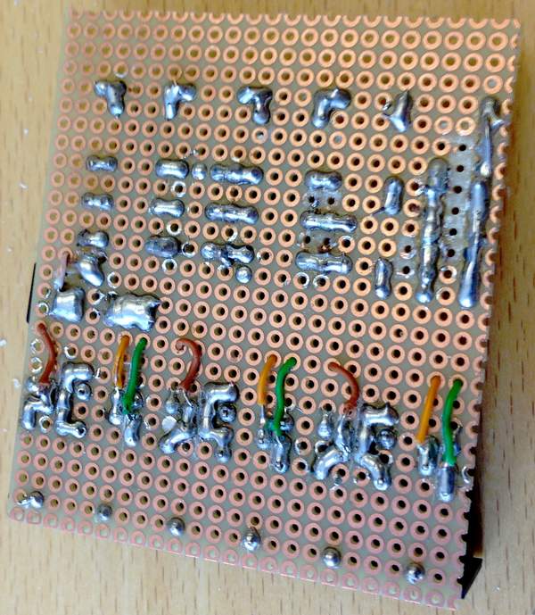

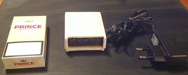

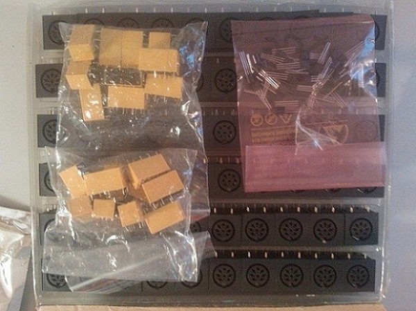

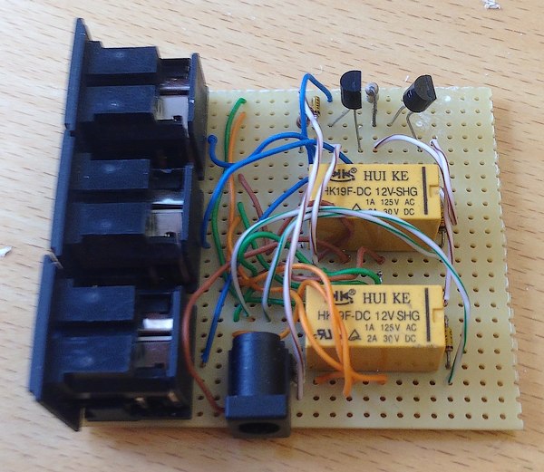

Sendt: 08 April 2014 kl. 11:41 | IP-adresse registreret
Dr. G har gang i en løsning hvor samme sæt aktive BeoLab højttaler kan benyttes både fra f.eks et TV,
og en BeoMaster. Det indbyggede relæ i boksen switcher til stereo signalet fra TV'et, eller aktiveres fra
en BeoMaster. Her kan også laves mulighed for datalink signaloverførsel der kan giver display visning på
ældre f.eks BeoLab Penta / BL 5000 højttaler. Bemærk - B&O sluttede med data link muligheden, fra
og med BeoVision 8.
Her er indbygningskassen og strømforsyning.
Nødvendige elektronik.
Diagram
Den færdige boks.
Du kan skrive til Dr. G Her.

Sendt: 21 April 2014 kl. 11:10 | IP-adresse registreret
Thilqvist skrev:
Uhh.. Ville være super, hvis Dr. G. kunne lave en måde at forbinde en Samsung fladskærm "eller andet tv for den sags skyld" til en
Beolab 7-1 højttaler, uden at skulle gå igennem hovedtelefonstikket, da det er ærgerligt at miste alle indstillinger bas, diskant, osv. for lyden,
undtagen lydstyrken! ;)
Ha en herlig dag alle sammen.
:) Palle
Hvad er der af muligheder på sådan en Samsung fætter, jeg vil vædde på alle udgange går uden om bas, diskant osv, justeringer.
Eneste måde at lave det stunt på er et decideret indgreb i TV'et med tab af garanti til følge. Tror ikke Der er nogen form for pre-out på sådan et TV ...
/Dr. G

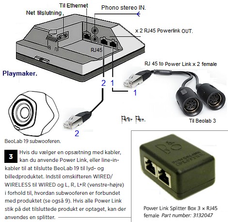

Sendt: 28 April 2014 kl. 15:17 | IP-adresse registreret
Emilos88 skrev:
Jeg har pt. en playmaker med et sæt Beolab 3.
Hvilke muligheder har jeg for at tilslutte en Beolab 19?
Skal jeg have en RJ45 splitter, eller andre muligheder?
Og i så fald hvilken?
Hej Emilos88 - Her en af flere muligheder.
____________________________________________________________
Sådan tilslutter du et BeoPlay TV til aktive/trådløse Xeo3 systemet.

Sendt: 28 April 2014 kl. 15:29 | IP-adresse registreret
Tak Peter, det er da lige sådan en splitter box der skal bruges :)

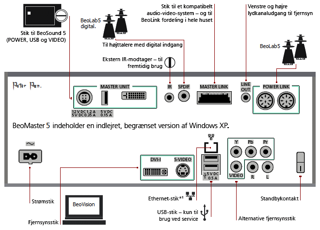

MicTheCat skrev:
Har i øvrigt selv lige udskiftet HDD i min Beomaster 5 med et Crucial m4 mSATA 128GB indsat i en 2,5" case.
Jeg var ved at være nervøs for levetiden på den roterende HDD (>5 år) og da jeg har flyttet alle musikfiler til NAS
havde jeg ikke længere brug for den store HD og havde SSD'en i overskud da den var for lille til min bærbare.
Genkendelsen var der i Beomasterens Windows XP embedded, men ikke under boot ;-(
Jeg fandt så ud af at det faktisk var drevets firmware der skulle opdateres, og nu fungere Beomaster 5 bedre end
nogensinde. Meget hurtig opstartstid både fra helt slukket og standby samt bedre respons fra Beosound 5 end jeg
nogenside har oplevet det før.
BeoMaster 5
