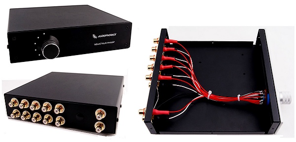

Måske også Ide til gør-det-selv-
Audiophonics Sélecteur de sources analogiques passif Alps 1 vers 5 Noir -
Audiophonics Selector til passive analoge kilder 1 udgang, 5 indgange.
Med Alperne dreje omskifter. -Tryk herfor store billeder.

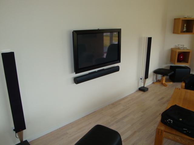

Sendt: 09 August 2014 kl. 16:44 | IP-adresse registreret
Bimsecool skrev:
Mit front setup. BeoLab 8000 - Jamo A360 - BeoVision 4-42" - Jamo C80 Sub.
Mine baghøjttaler BeoLab 6000.
Min Jamo A360 med IR Øje til BeoVision og IR Øje til trådløs keyboard.
Det kan lige skimtes gemmen fronten når lyset står lige på.
Hej Bimsecool
Super niece, det setup har jeg sjovt nok meget nemt ved at vende mig til.
Dette må du give en gennem gang af, med gode forståelig forklaring. Jeg sikker på
mange har lyst til at lave IR styring på samme måde, du må meget gerne understøtte
med lidt flere billeder, også selv om der skulle være lidt spindelvæv på BeoSystem 2.

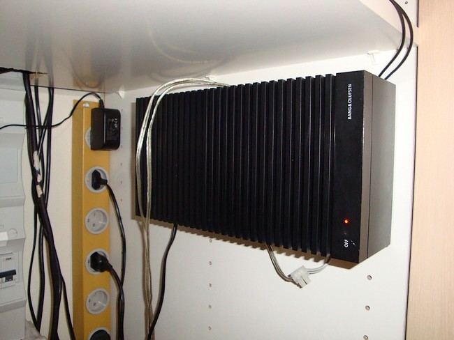

Jamen så er her lidt billeder af den knap så pæne side af mit setup!
BeoStstem 2 (med støv) den grå boks der hænger bag på systemet, er en DIY converter.
Den laver mit toslink om til Coax. Der er kun toslink på min sat. Dog er kablet lige lånt ud.
Min center er en A360 fra Jamo, det er en Front/Center enhed, den er med 2 front og en center.
Jeg har hevet center enheden ud, og indbygget de 2 IR ind bag grillen.
Jeg bruger så de 2x2 "front enheder" som stereo center. De bliver drevet af en BeoLink Passiv.
Du må vel justere volumen ind på BeoLink Passiv, eller er det kun første gang ?
Du skriver "Ben 1 og 4 er byttet rundt i PL kabel til min center amp, så har jeg mute
på sammen med BeoLab 8000."
Vil det sige at ben 1 = PowerLink ON, sætter BeoLink Passiv i standby når du
slukker for dit TV ?
Jeg har haft IR øje på den første gang for at justere volumen. Nu kører den som slave, starter op
på PL, og lukker ned på PL. Når man bytter rundt på ben 1 og 4 (kun i den ene ende!!!) virker
power up og HT relæ modsat, dvs forstærkeren lukker ned når jeg trykker mute og lukker ned
når jeg slukker tv. Hvis jeg ikke laver dette lille nummer dør BeoLink Passiv, der nu sidder med
samme funktion som en ML/MCL converte, ikke når jeg trykker mute, dvs front speaker muter
men center bliver ved med at spille.

geert bergmans skrev:
Inden for relativ kort tid er vi gået fra en 10/40, 11/46 til Avant 55". Er det ikke
mærkeligt man altid ønsker at bytte til en større skærm. For os, vil Avant være
den sidste. Et større [og mange gange dyrere!] Vil ikke passe ind i vores stue.
Er vi tilfredse?
SD-billedkvalitet er moderat, men god nok.
HD er storslået.
Bly-ray er super.
4K? Vi er nødt til at vente på. Men punkterne på You Tube er fint.
Lyd, især i kombination med 9 og 12, er fremragende.
For dem, der ønsker at vente på den næste generation af Avant vil i blive skuffet,
fordi B&O har besluttet ikke at tilføje i HEVC codecs. Næste opdatering af
firmware vil være HDMI 2.0 [i henhold til en test i FlatpanelsDK].

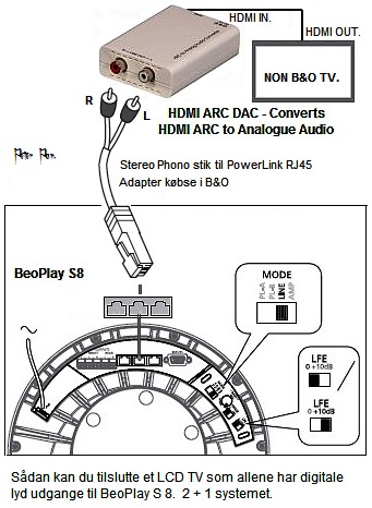

BeoPlay S8 højttaler 2+1, i farven sort. Pris 8.999 Kr.
Hent evt. BeoPlay S8 Quick Guide og Table stand and Wall bracket Guide Tryk her.
Beoplay S8 er et fuldstændig klon af Beolab 14 - 2+1, som siges at udgå nu.
Her ser du en måde at tilslutte BeoPlay S8 for
lyd fra dit tv, som allene har digitale lydudgange.
Arc extractor fra Lindy kan købes Her - Pris 569 Kr.
Se flere variationer fra Lindy-Tryk her.
Sendt: 26 August 2014 kl. 08:20 | IP-adresse registreret
Jonas_R skrev:
Digital TV lyd out. Du kan bruge følgende Arc extractor fra Lindy.
Cyp laver også en, som jeg har haft brugt, og der var ikke noget sync problem.
Du sætter dit tv til Arc med et HDMI kabel. Den har indbygge volumen styring
så på mit Panasonic 50gt50 opfatter Arc enheden som en home cinema enhed.
Hvilket betyder man kan styre lyden direkte med Panasonic fjernbetjening.
Jeg bruger den med et sæt beolab 8200 som tilsluttes Phono OUT på Arc.
Her først med 8 Pol DIN PowerLink tilslutning - for aktive BeoLab højttaler.

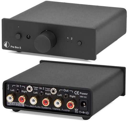

Sendt: 04 September 2014 kl. 16:56 | IP-adresse registreret
Pro-Ject Pre Box S forforstærker med fjernbetjening, kan også bruges til at styre
Bang & Olufsen aktive Beolab højttalere via enten Line in direkte på højttalerne
(den lille switch på højttalerne sættes til 'Line'). Læs mere her.
