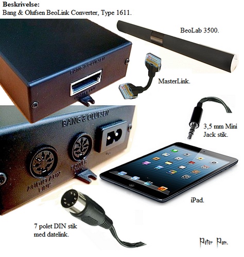

Jeg ønsker at tilslutte min Beolab 3500 som en selvstændig audio enhed til min iPad.
Er det muligt ? Jeg er B&O tilslutnings novice ...
Tak for hjælp!
Hej Malcolm
Du kan bruge en Beolink Converter typen 1611. Dette giver dig den nødvendige
'Audio Master' på Masterlink Bussen hvis intet andre Audio System er tilsluttet.
Tilslut din iPad med et hoved telefon stik / DIN-kabel til Audio AUX Link IN på
Beolink 1611 konverteren. Med Beo4 aktiverer du en video kilde (TV, SAT, DTV,
V-Tape, DVD.) og konverteren sænder signalet fra AUX Link på Masterlink Bussen,
og BeoLab 3500 giver dig lyden.

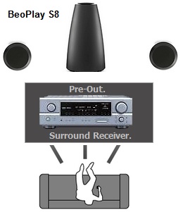

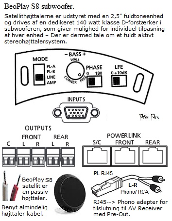

Download BeoPaly S8 manual - Tryk her.

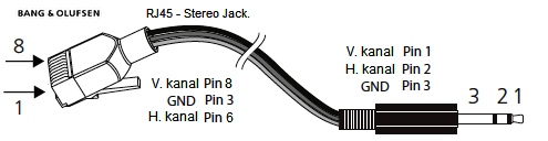

Her ennu en diy tegning i rækken af RJ45 adapter kabler.

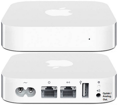

Apple AirPort Express for Audio - Model A1392 / MC414LL / A (2014)
Intro - Apple AirPort Express.
Godt lydkvalitet, fuld 2 V RMS udgangseffekt, robust og fylder ikke meget.
Apple AirPort Express kan bruges som en high-performance DAC til at spille ud fra en Mac eller
iOS-enhed, enten via WiFi eller over Ethernet. Den er nem at konfigurere. Placer en i forskellige
rum i dit hjem, og spille til dem fra dine enheder. Du skal blot sætte AirPort Express til din HiFi,
stereo-forstærker, musikanlæg eller eksterne aktive højttalere, og du vil afspille fra din iOS-enhed,
som Ipad / Iphone.
En ledning med Jack 3,5 mm stik, benyttes som forbindelse til mange aktive højttalere.
Brug et Jack 3,5 mm til RCA kabel til at oprette forbindelse til ethvert stereoanlæg eller forstærker
eller forforstærker mrd passive højttaler.
Styr evt. lydstyrken direkte fra afspiller enheden. Apple AirPort Express har et 3,5 output udgang.
Denne udgang kan benyttes både som digital optisk, / eller analog udgang. Brug et Mini TOSLINK-
kabel til at forbinde direkte til de optiske SPDIF digitale indgange på en DAC eller stereo receiver.
AirPort Express har sin egen store DAC, men hvis du foretrækker at bruge en anden, ikke noget
problem. Brug et 3,5 mm Jack kabel for analoge udgang. Man kan kun bruger én ad gangen.

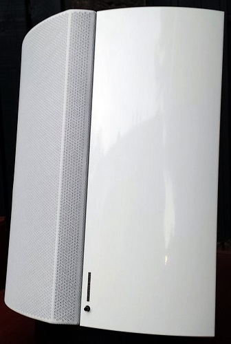

   BeoLab 4000 i hvid.
Se de mange billeder og bliv inspireret - Tryk her.
