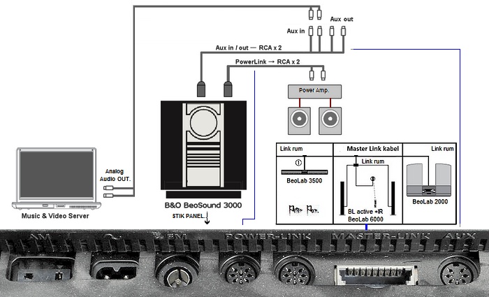

Jeg har et Beovision 11 og et Beocenter 2 i stuen (med 2 beolab 9). De er forbundet via. BeoLink Converter NL / ML.
Det spiller fint sammen. Nu har jeg anskaffet mig en Beolab 2000 til badeværelset. Kan den tilsluttes mit setup?
Har ikke brug for at få tv lyden til Beolab 2000.
Kan Beolab 2000 forresten bruges som baghøjtaler i stuen?

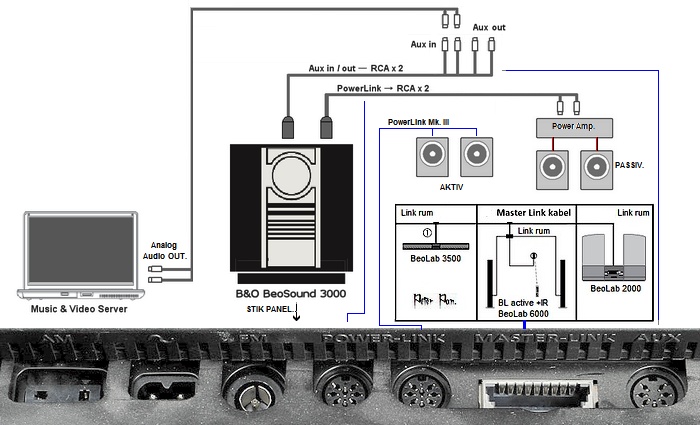

Hej Torben
BV11 (option 2) med tilsluttede aktive BeoLab. - Beocenter 2 / BeoLab 3500 / BeoLab 2000 (option 0).
via ML koblet sammen vha en NL/ML Converter. NL/ML Converter sat op som V.Master. Se tegning
Prøv det. Men Beolab 2000 som baghøjtaler i stuen, HEJ det er for bøvlet.

Hej Torben
Hvis den er i option 0 kan du ikke betjene den med en fjernbetjening. Burde kun være nødvendig at have den i 0 hvis den risikerer
at modtage signaler fra dine fjernbetjeninger når du har til hensigt at betjene et andet produkt. Jeg ville sætte den i option 6.

OBS- NL/ML Converter skal måske stå i A.Master i stedet for V.Master.
Sendt: 05 April 2015 kl. 13:22 | IP-adresse registreret
Torben
Du kan jo også køre MasterLink (audio) ud fra din Beocenter 2, som
på min tegning hvor BeoSound 3000 er Master. Og kun benytte din NL/ML
Converter mellem Beocenter 2 og BeoVision 11.

Hej Peter Pan
Sådan! tak for hjælpen. Fantastisk med en ekspert, der ved hvad det drejer sig om!
Et enkelt spørgsmål.
Hvordan splitter jeg masterlink signalet? Jeg har ingen frie masterlink soklet i min opstilling.
Kan man overføre masterlink signalet i et CAT5 kabel?

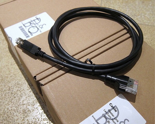

Du kan sagtens bruge CAT kabler så længe det er CAT7 kabler.

Hej Torben
Vil bestemt mene at splitter MasterLink signalet med det antal Junction bokse i
eks. - MasterLink (audio) ud fra din Beocenter 2 til BeoLab 3500 / BeoLab 2000,
er hvad du har brug for.

Der er nu ikke så meget at uddybe men prøver gerne. I stedet for at anvende et Masterlink kabel mellem de to Masterlink stik anvender du et CAT7
kabel og med fx en junction box eller konventionel ledningssamler monterer du det på et ML kabel med en stump ML kabel (du kan evt købe et ML
kabel på ca 1.5meter og klippe det midt over så du har til begge ender af CAT7 kablet.
PS: CAT7 kabel kan selvfølgelig også anvendes til netværks stikkene på dine andre produkter.
PPS: CAT7 kabel kan anvendes som Masterlink kabel da det er tilsvarende skærmet som de oprindelige Masterlink kabler.
