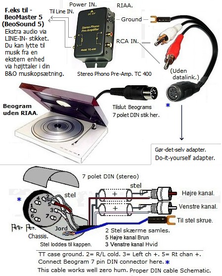

Sendt: 16 Juni 2015 kl. 19:37 | IP-adresse registreret
Stereo Phono Pre-Amplifier TC400 (RIAA standard) kan købes  - her.

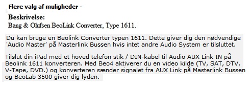

Sendt: 09 Juli 2015 kl. 15:48 | IP-adresse registreret
BeoHut skrev:
Jeg har installeret en BL2000 med en 1611 konverter (via ML) og forbundet med iPhone
(jeg bruger til ekstern DAC) til konverteren. Alt er standalone. Med kommandoen pc kan
jeg aktivere BL2000 og vælge sange på min iPhone.
Via en DAC, kan jeg tilslutte en Sonos eller liende. Jeg tror, det også vil virke med BL3500.
Ingen yderligere programmering. Volumen styres med Beo4 og iPhone / iPad til Valg spor.
Bliv inspireret af BeoHut, og det er der kommet to tegninger ud af.
Altså ikke noget jeg har afprøvet.
Sendt: 09 Juli 2015 kl. 15:56 | IP-adresse registreret
Til de to ovenstående foreslag, er et 5 polet DIN stik OK at bruge.
