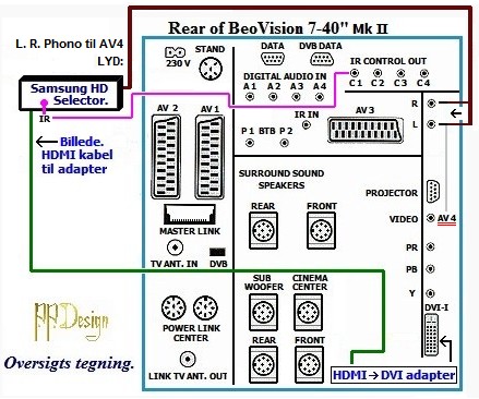

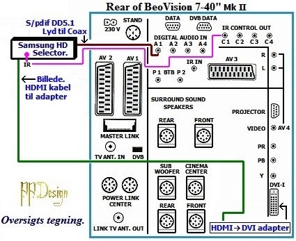

Tilslutning af ældre YuoSee HD boks til BeoVision 7-40 Mk. II.

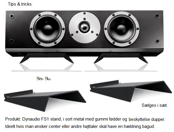

Mangler du F.eks fødder "spikes" for at opnå en hælde bagud, kan du også selv laver
dem selv. Simpel fødder, lavet af mdf træplade, der er skåret i "smig".
Der kan købes kommercielle gummifødder, men der er som med så meget andet audio
en del voodoo forbundet med den slags tilbehør.
Eks. Samlet af en jomfru under måneskin og anden mystik, der ender med en høj pris.
Du gøre følgende. Find 4 træklodser. Er de runde bliver det pænest, ellers går det nok.
2 af klodserne skal næsten ingen højde have, og de 2 andre skæres/saves til den højde
og omkreds du ønsker. Mal klodserne med spraymaling, et par gange.
Find så en rest skridsikkert gummi, evt. en cykelslange, og klip/ skær de stykker af du
har brug for. Brug så dobbelt klæbende tape, og klister dem til over og undersiden af
klodserne. Så er de skridsikre.

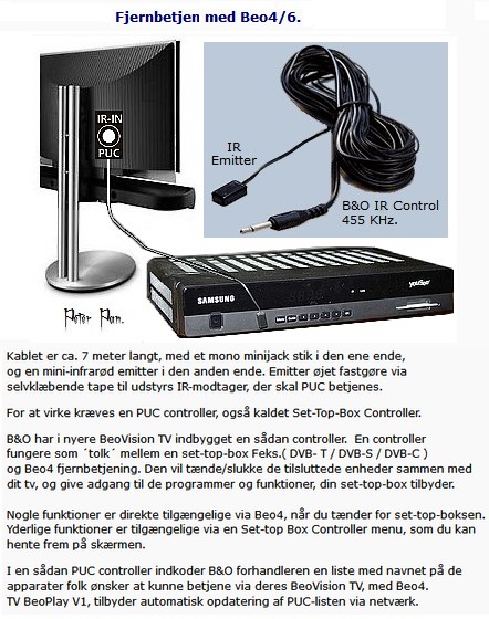

Jeg har investeret i en hjemmebiograf med lærred og projektor til mit BV7-40 MKIV.
Lærredet dækker for IR-øjet på mit BV7, når det er i brug, så jeg har skaffet en brugt
ir-sensor og et Jack-stik. Nu har jeg ledt efter et diagram med stikforbindelser men uden
held. Det tætteste, jeg er kommer, er denne: Link.
Men min ir-sensor har en polrække med 5 forbindelser, som ikke er vist med et Jack-stik i den anden ende.
Kan nogen monstro hjælpe? Evt med et link til et diagram?
På forhånd stor tak.

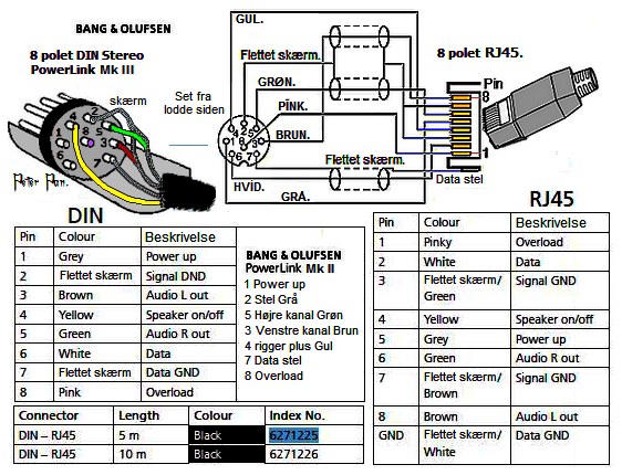

Hej mch31dk
Sådan tilslutter du Jack stereo stikket. DIN tilslutning ses også.
Opdatering til side 7.

Aktive BeoLab højttaler til non-b&o-forstærker via splitter boks.
                                Af  Beobuddy.
Tryk her.
