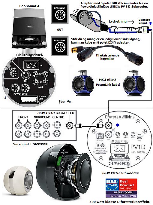

Denne adapter kan bruges til at forbinde ikke B&O produkter, som f.eks.
en Sonos Connect til BeoLab højttalere der har line-in via PowerLink (Ingen
Phono indgang). Det vil sige BeoLab 3, / 6002 / 8002 vil fungere med
denne PowerLink line adapter til 3. parts lydudstyr, med preout eller anden
volumeregulerbar line udgang. 2 x venstre adapter ?. Det viser sig når
BeoLab 3 sættes i LINE IN, tilsluttes kun venstre kanal. Men når Sonos
Connect sender højre kanal på R out og venstre kanal på L out, får du
stereo på de sæt BeoLab der er nævnt her.

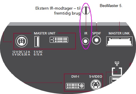

Hej,
Jeg har et spøjst problem med mit Beosound 5 / beomaster 5.
Den reagere ikke på beo4 længere.? Hvis jeg genstarter virker den (nogle gange) i et par min, men til tider med forsinkelse.
Virker nærmest som om batterierne i beo4 er færdige, men de er selvfølgelig forsøgt skiftet. Jeg har også prøvet med en anden beo4 og fejlen er den
samme. Virkelig mærkeligt..
Er der andre der har oplevet lign? Har kun haft anlægget i et par mdr så det er lidt øv (købt brugt)

Sendt: 03 December 2015 kl. 23:26 | IP-adresse registreret
Hej mr.holm
Når der ikke er fejl på Beo4, må du søge fejlen her -

Sendt: 04 December 2015 kl. 18:07 | IP-adresse registreret
Hej,
Ja den port har jeg kigget på, men der sidder ikke noget i den. Er bare tom. Jeg har endda taget ir modtageren fra min lintronic boks og koblet i, men
det reagere den heller ikke på.
Så jeg forestiller mig ir modtageren sidder i selve Beosound skærmen.
Beomasteren kunne i princippet være gemt af vejen. Ham jeg købte det af havde den i et helt andet rum.
Ps. Fin tråd du har lavet - der er mange godt tips og tricks at finde.

Sendt: 04 December 2015 kl. 19:37 | IP-adresse registreret
mr.holm
I bruger manualen for Beomaster 5, står der intet om IR.
Så jeg har søgt en Beomaster 5 Service Manuals i PDF fil.
Men det er ikke lykkedes mig at finde en.
Jeg ved ikke om der evt. kan foretages en OPTION indstilling
på BS / BM 5. Men kan man, skal OPTION vel stå i 1, eller
noget andet for at kunne modtage fjernbetjenings signaler.

Sendt: 04 December 2015 kl. 19:54 | IP-adresse registreret
Øv øv.
Men tak fordi du prøvede at finde den.
AM option har jeg også leget med, men det hjælper ikke. Den virker som sagt også en gang i mellem..
Det er en sær fejl på et B&O produkt - de har altid haft de bedste fjernbetjeninger

B&W PV1D subwoofer:
http://bwpv1dguide.weebly.com/multi-channel-quick-start.html

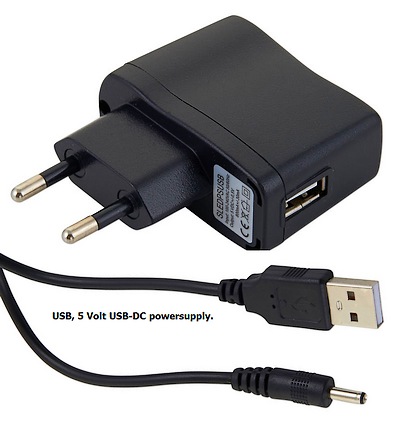

Strøm til dine elektroniske dimser!
Pris 36,16 DKK. Kan købes Her.

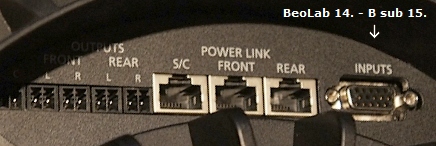

Er der nogen der kan hjælpe mig med at forbinde kabler til Pin's i et d-Sub15 stik (Som findes i Beolab 14 se
http://www.echo14.com/wp-content/uploads/AudioVideo-Receiver -connected-to-BeoLab-141.pdf).
Det drejer sig om hvilke højtalere og RCA der skal sættes til hvor.
Jeg har fået følgende link af Peter hvor d-Sub15 diagram ses.
http://www.ambery.com/rgrgtotvcosc.html
Ask

Sendt: 18 December 2015 kl. 19:05 | IP-adresse registreret
Jeg har ikke noget diagram, men jeg tror ikke at det er et standart-kabel.
Mon ikke, at det er markeret på adapter-kablet, når man køber det.
Det skulle undre mig meget, hvis ikke.
Lån/køb et - du behøver nok ikke engang at måle det igennem, hvis det er det originale.
Der er 5 x højre/venstre kanaler og en til sub'en.
Eller send en mail til A/V Connection hhv SoundsHeavenly - de ved det måske.

Sendt: 18 December 2015 kl. 19:16 | IP-adresse registreret
Tak Peter Pan og Millemus -
Hvis jeg ikke lige kan låne et så ender jeg nok med bare at købe et. Medmindre nogen herinde har sådan et kabel og kunne tjekke
om der står angivet markeringer af sub, h og v på? (Kabel følger så vidt jeg ved med til 5.1 opsætningen)

Sendt: 18 December 2015 kl. 22:53 | IP-adresse registreret
'The RCA plug is connected to the SUBWOOFER PRE OUT socket on the AVR according to the AVR user guide.
The 10 wires are connected to the SPEAKERS socket on the AVR according to the AVR user guide and to the labeling on the wires.'
--------THE LABELLING ON THE WIRES!!!!!-------
