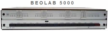

Har du den i kælderen, og trænger den til et eftersyn ?, så se her.
Beskrivelse af Beolab 5000 fra 1967
http://www.beolab.dk/bl5000.htm
http://perso.chour.mageos.com/hifi/Beolab_5000.htm
http://perso.chour.mageos.com/ressources/Beolab5000/beolab50 00_plan.jpg
