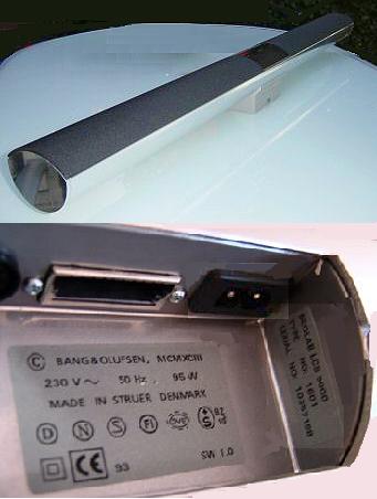

Beolab LCS 9000, kan tilsluttes som center højttaler via BeoLink Converter 1611.
Første linkrums produkt med Master Link (ML) MCL(Master Control Link. og 95 Watt forstærker.
Audio Højttalere - Beolab Link> Beolab LCS (1993-1995) Beolink højttaler, MCL
Type numre: 1601, 1602, 1603, 1604, 1605
Beolab LCS 9000 (Local Control System) var den første aktive højttaler i B & O vifte der var specielt designet til link-værelse brug. Fordi den indeholdt en effekt forstærker, og lydstyrken kan varieres uafhængigt af, hoved systemet. Funktionelt, svarer den stort set til en MCL 2 P forstærkeren, en IR-transceiver og et par små højtalere (fx Beovox CX 50) er elegant i en kompakt boliger. Ved at integrere alt i samme enheder, blev installation betydeligt forenklet, og der var færre kabler at skjule.
Forstærkeren arbejdet med det sædvanlige princip, der er et elektronisk delefilter og separate forstærkere for diskant og bas. Højttalerne blev optimeret til at give et nogenlunde fast stereobilledet, men LCS 9000 er ikke konstroeret til alvorlige musik lytning. Det er et fornuftigt kompromis for den type anvendelse som var hensigten med LCS 9000, nemlig baggrunde musik og en radioavis.
Forbindelsesstyring er via MCL, så et kabel udstyret med DIN 3-bens højttaler stik er nødvendigt. Det betyder at hoved musik systemet må have en ledig højttaler udgange, for at bruge LCS 9000 (for eksempel) med Beocenter 2500 og 2300, og en MCL 2P forstærker vil stadig være påkrævet.
Pris i 1993: £900.  LCS 9000 blev afløst af  BeoLab 3500 Link-værelse højttaleren.
Se pdf fil her.

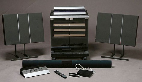

Var det noget med et BeoSystem 7000 musiksystem som indeholder:
Forstærker m. FM radio, CD, kassette, pladespiller, MasterPanel og fjernbetj.
BeoLink kompatibel og med 12 mdr. reklamationsret. Så se her:
