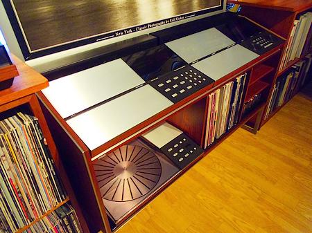

Faldt lige over dette billede i Bo Bedre :)
Til top Vis hjmogelmose's Profil Søg efter andre indlæg skrevet af hjmogelmose

Ja godt design går aldrig af mode. Jeg ser et BeoVision MX, en BeoGram CD5500, en BeoMaster 5500 samt MCP5500.

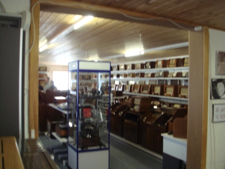

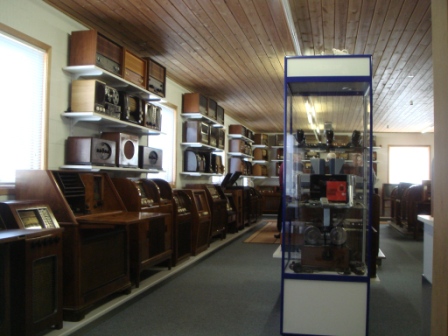

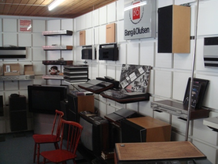

Vi har desværre ikke alle de økonomiske rammer til at gøre som Lauge i Aaskov - bare bygge 400m2 for at kunne hygge sig med sine modeller......

Hej Hannibals søn
Har billederne noget at gøre med "Åskov Radiomuserum" - Kibæk. ?
Hannibals søn
Bruger siden: 04 Marts 2008
Indlæg: 270
Sendt: 20 Februar 2014 kl. 13:20 | IP-adresse registreret
Jep, viser bare noget af det - der er meget mere og er bestemt et besøg værd.

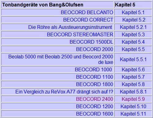

Die BEOCORD Seite von Roland
http://www.makarateyp.com/BO/inhalt.htm

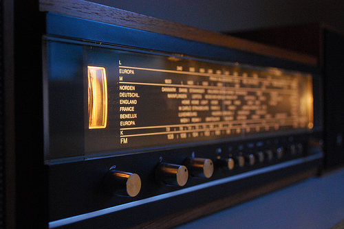

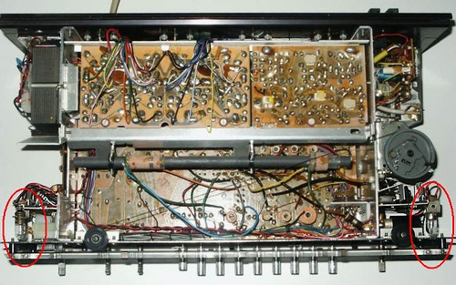

Er der nogen der kender til Beomaster 900K, som ved om den er født med lys i, altså der hvor man kan se de forskellige
frekvenser og radiostationer? Vores er der nemlig ikke lys i, da vi fik den.
Til top Vis martin_p's Profil Søg efter andre indlæg skrevet af martin_p
Sendt: 29 Juni 2014 kl. 23:17 | IP-adresse registreret
Hej martin_p
Først to billeder af  Beomaster 900M. På det ene ser du en rød ring omkring de 2 pære.
Jeg vil tro pæerne findes samme sted på Beomaster 900K, som du på dette YouTube
link kan se med lys i.  http://www.youtube.com/watch?v=iCxhLYSdu6Q

Sendt: 29 Juni 2014 kl. 23:27 | IP-adresse registreret
Beomaster 900K
Iflg. diagrammet så er der 2 stk skalalamper 6.3V 300 mA.
Og hvis den er forsynet med stereodekodder så er stereolampen 19V 100 mA.
