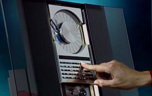

B&O - det vestjyske verdensfirma 5 - 16-01-2015.
Afsnit 5: Designerne. B&O's produkter er kendt over det meste af verden.
Og det er ikke mindst den verdenskendte designer Jacob Jensens fortjeneste.
http://www.tvmidtvest.dk/nettv/?id=40699

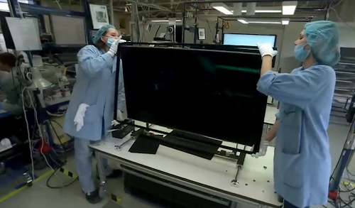

Sendt: 28 Januar 2015 kl. 06:39 | IP-adresse registreret
Her det er 6. afsnit i TVMidtvest's serie om B&O's historie.

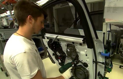

Sendt: 10 Februar 2015 kl. 17:40 | IP-adresse registreret
Afsnit 7 - http://www.tvmidtvest.dk/nettv/?id=41067
Afsnit 8 - http://www.tvmidtvest.dk/nettv/?id=41270
Tidligere afsnit -
http://www.tvmidtvest.dk/node/24983
Sendt: 10 Februar 2015 kl. 18:07 | IP-adresse registreret
Nøjh, en B&OBildør
Hannibals søn
Bruger siden: 04 Marts 2008
Indlæg: 270
Sendt: 10 Februar 2015 kl. 18:45 | IP-adresse registreret
Det ikke så galt med "ringe" døre.....
