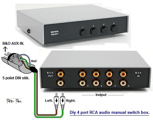

Coach-Z
Bruger en switch box, til BeoMaster TV/AUX,
og tilslut DVD - Computer - TV - mm. på switch boksen.
Her eksempel på en switch box:

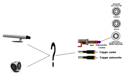

Hej Peter & alla andra!
Peter, du har tidigare hjälpt mig i denna tråd gällande Creative DDTS-100. Jag valde då att behålla min DeToma x501, men nu har stunden kommit till att byta till min Creative. Det betyder nya kablar.
Jag vill ha kablar helt utan adapters och använda din-kontakterna på mina högtalare. DDTS-100 har följande (3,5 mm stereo phone) uttag:
-         front left, front right
-         center, subwoofer
-         rear left, rear right
Mitt problem är att center och subwoofer delar uttag. Center – left channel, Subwoofer – right channel. 7-1 blir en mono-högtalare avsedd för att användas i surround. Har du förslag på hur jag löder en sådan kabel?
Til top Vis doman's Profil Søg efter andre indlæg skrevet af doman
Sendt: 26 Januar 2011 kl. 16:03 | IP-adresse registreret
Hej doman
Her er problemet at både BeoLab 2 og BeoLab 7-1 skal have et stereo lydsignal
samt trigger strøm minimum 2,5 Volt. max 5 Volt. til at aktivere HT. relæerne.
Du er nødt at hente et stereo signal til BeoLab 2 fra front udgangene, du bruger en Y adapter til øvrige højttaler.
BeoLab 7-1 skal have også have et "stereo" signal, her bruger du en Y adapter i Center udgangen.
Du kan samle 1 x trigger strøm til flere adapter. Her et eksempel:
Tryk, og find flere tegninger.
doman
Bruger siden: 05 September 2007
Lokalitet: Sverige
Indlæg: 13
Sendt: 28 Januar 2011 kl. 13:59 | IP-adresse registreret
Hej doman

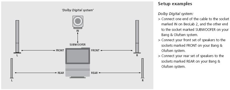

Hej,
jag förklarade lite dåligt. Följande tabell visar output samt vilka högtalare som ska mappa.
green TRS 3.5 mm
stereo output, front channels or headphones
bl8000, bl8000
black TRS 3.5 mm
stereo output, rear channels
bl4, bl4
gold TRS 3.5 mm
dual output, center and subwoofer
bl 7-1, bl2
Konceptuellt vill jag koppla såhär. "V" motsvarar powerlink left pin och "H" motsvarar powerlink right pin. Jag vill koppla utan adaptrar och använda dinkontakter i samtliga fall. Varje sladd ska ha en egen trigger. center/subwoofer ska ha två trigger.
Hur blir då sladdarna? Jag tänker särskilt på jord och stel. Jag hoppas du förstår!
//Doman

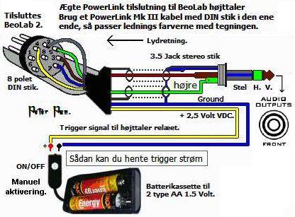

Sendt: 28 Januar 2011 kl. 15:11 | IP-adresse registreret
Doman. Fin tegning .
I et PowerLink system er Pin 7 i et 8 polet DIN stik = "datestel" jord.
Pin 2 er audio stel. Jord og stel loddes sammen i et Phono eller Jack stereo stik.
Aktive front højttaler tilsluttes på BeoLab 2 med PowerLink Mk. III kabler.
BeoLab 2 tilpasser automatisk frekvenserne, sub / front.
                  http://www.sparkfun.com/products/9547

Her ennu en måde at hente trigger strøm.
Universal strøm-spare-skinne ned automatisk søgning af standby forbrug,
set hos Haral-nyborg. Pris ca. 70 Kr.

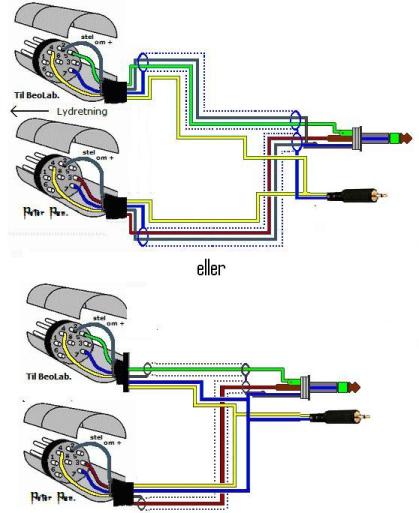

Som du märker, har jag många frågor kring detta. Jag väljer först och främst setup enligt ”Dolby Digital”, alltså:
Kabel till front blir likadan som kabel till rear. Vilken design av dessa här under ska jag välja? Kan det påverka nätbrum/störningar?
Ursäkta alla frågor, men har jag en expert att fråga så måste jag passa på! :0)
Sendt: 01 Februar 2011 kl. 11:55 | IP-adresse registreret
Hej doman
Det et kun trigger kabel længden der er forskel på de to tegninger.

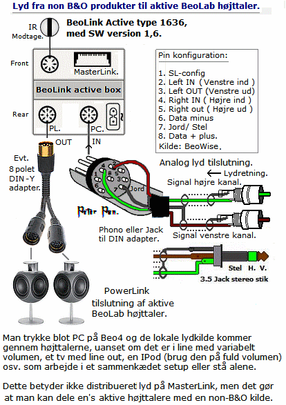

Sendt: 14 Marts 2011 kl. 09:48 | IP-adresse registreret
OBS! For at aktivere PC indgangen på BeoLink Active
        med BeoLink 1000 trykkes SHIFT + STORE.
Evt. opdatering af BeoLink Active 1636 - til SW 1,6. Koster ca. 1.200 kr. inkl. moms.
millemis skrev:
Hej Peter
Adapter kan meget vel købes. Den har nummer 6271020 (Cable PC input adaptor for BeoLink Active).
Enhver B&O-forhandler kan skaffe den i løbet af et par dage. Den koster 127 kr, og så er man fri for at lodde selv.
Hilsen Millemissen
Hej MM
Så er det spørsmålet om B&O kablet er connected som BeoWise har foreskrev, det kan jeg godt tvivle på.
Her ennu en mulighed -
Dennne tegning med en D/A converder imellem, for at undgå støj via trådløse Airport Express.

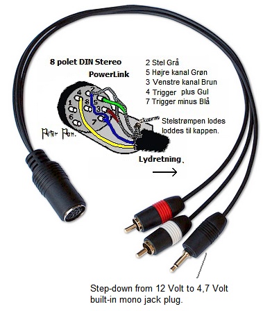

Gider du ikke, eller tør du ikke lodde selv kan denne adapter nu købes.
Stereo adapteren benyttes mellem en non B&O forstærker med preout og 12V trigger
strøm signal, for PowerLink tilslutning (ikke line) af aktive BeoLab højttaler.
AV-advance Phono + Trigger til Powerlink kabel i en stereo version kan købes her.
Opdatering - http://www.av-connection.com/?ML=2126
Eksempel på hvordan adapteren kan benyttes:
Husk, ikke alle BeoLab højttaler har en PowerLink udgang som på tegningen.
