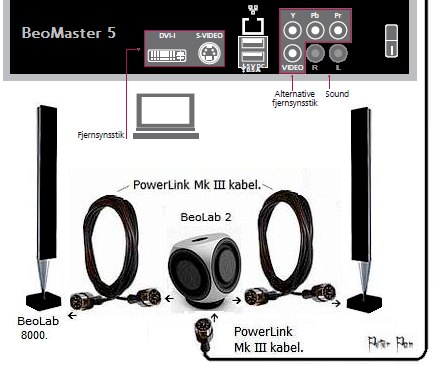

Cabj skrev:
Mit setup er flg. Beosound 5, beomaster 5, beolab 2 og beolab 8000. Jeg har ført powerlink til beolab 2 og derfra til de to
beolab 8000 højttalere, men nu er vi ved at bygge en ny fløj, og vi kunne godt tænke os at bruge mine beolab 3 højttalere,
som jeg har i overskud. Hvordan gør jeg så lyden kommer til både beolab 8000 og beolab 3. Skal jeg bruge 8 ledede
powerlink kabler eller kan jeg nøjes med 4 ledede kabler og en masterlink boks og kan jeg nøjes med eet powerlink kabel og
en powerlink splitter. Jeg skal føre kablet/kablerne ca 20 m. Og noget helt andet - skal jeg have en masterlink til, og kan det
lade sig gøre, hvis jeg ønsker at få lyd fra et panasonic tv over i beolab 8000?
Med venlig hilsen carsten

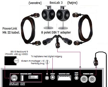

Her.

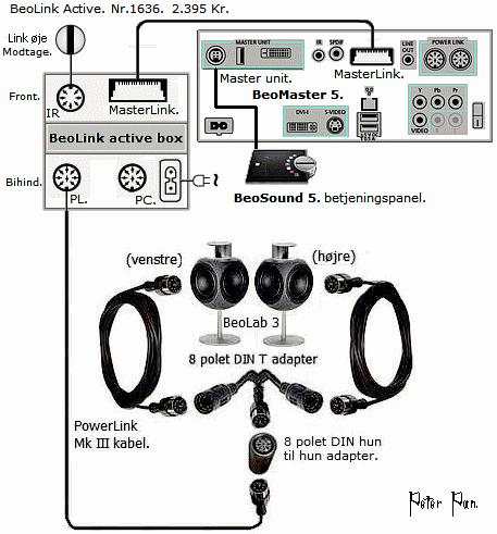

Hej carsten. Her forskellige løsninger du kan se på.
Tilslutning af BeoSound 5 / BeoMaster 5 til BeoLab 2 til 2 x BeoLab 8000.
Samtidig tilslutning af 2 x  BeoLab 3 Evt. i et andet rum, via. PowerLink T adapter.
Alle kabler er PowerLink Mk III kabler.
____________________________________________________________ ______________
Med tilslutning af en BeoLink Active boks Nr. 1636, via MasterLink fra BeoMaster 5, vil man
kunne sende lyd til et selvstændigt linkrum, som kan tændes uafhængigt af hoved rummet.

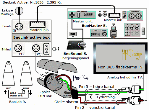

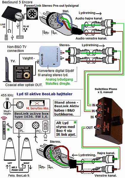

Lyd fra non B&O TV og BeoSound 5 til aktive BeoLab højttaler.
Denne specielle adapter kan man selv lodde. Måske også købes i B&O butikkerne.
Tilsluttes først BeoLink Active type nr. 1636 til BeoMaster 5 med et Masterlink kabel.
Herefter tilsluttes aktive BeoLab højttaler med eller uden 8 polet DIN Y adapter til PowerLink
indgangen på BeoLink Active.
Active type nr. 1636 til BeoMaster 5 med et Masterlink kabel. Herefter tilsluttes aktive BeoLab
højttaler med eller uden 8 polet DIN Y adapter til PowerLink indgangen på BeoLink Active.
DIN adapter kabel tilsluttes nu i PC indgangen på BeoLink Active. De to Phono/RCA stik på din
adapter tilsluttes nu til de analog lyd udgangene du evt. har på dit non B&O TV.
BeoLink Active type nr. 1636, kodes nu i option 6. Hele opsætningen vil oftes stå i samme
rum, og alt fjernbetjening foregår gennem det link øje som følger med Beolink active.
OBS! Det virker ikke hvis BeoLab højttalerne er tilsluttet på BeoMaster 5.
Indskyd evt. en Phono omskifter boks for at opnå flere lyd tilslutninger end fra dit TV.
OBS! For at aktivere PC indgangen på BeoLink Active
med BeoLink 1000 trykkes SHIFT + STORE.
Det er en underligt DIN adapter, men den virker. God fornøjelse.

For tilslutning af non-b&o TV uden BeoMaster 5.

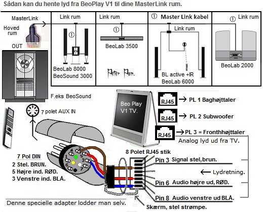

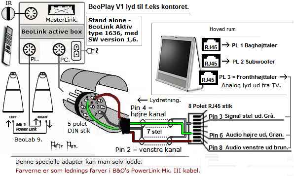

RJ45 er stikket til alle B&O's nye Power link kabler.
Men det er ikke Ethernet - det er stadig et 2-kanals analog lyd signal.
Hvis du tilslutter dit V1 til en ældre PowerLink højttaler, skal du bruge
et RJ45-til-DIN PowerLink adapter kabel.
Hvis du har en nyere PowerLink højttaler (dvs. BeoLab 12-3) så vil du
få brug for et RJ45-til-RJ45 PowerLink kabel.

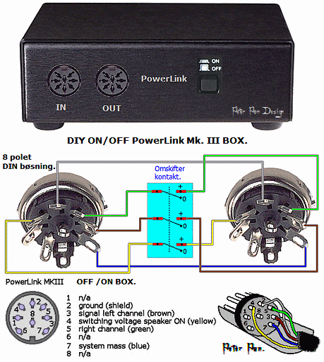

GØR-DET-SELV BOKS.
Ønsker du at kunne slukke det ene sæt højttaler på ovenstående
tegning, fordi de evt. er placeret i et linkrum, kan du bygge denne
ON/ OFF PowerLink Mk. III boks, og sætte ind istedet for den
8 polet hun til hun adapter du ser øverst.

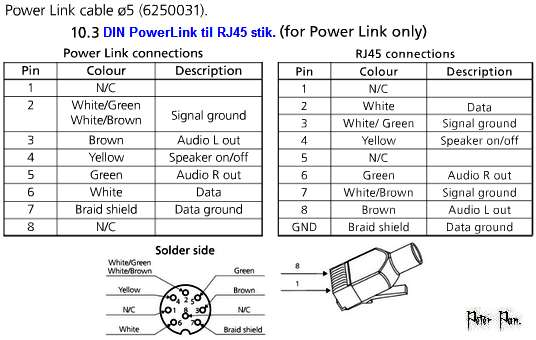

Vi slipper ikke af med specielle tilslutnings kabler forløbig.
RJ45 er stikket til alle nye Powerlink kabler. Men det er ikke Ethernet - det er stadig en 2-kanals analog lyd signal.
Hvis du tilslutter din BV11/V1 til en ældre PowerLink højttaler, skal du bruge en RJ45-til-DIN PowerLink adapter kabel.
Hvis du har en nyere PowerLink højttaler (dvs. BeoLab 12-3) så vil du få brug for et RJ45-til-RJ45 PowerLink kabel.
Fra januar 2012 vil alle nedenstående aktive BeoLab højttalere
ikke længere have det traditionelle 8 polet Powerlink DIN stik.
I stedet vil de være udstyret med RJ45-stik, og derfor skal du
bruge forskellige Powerlink RJ45 adapter kabler.
Kabel PowerLink Nr. 6270004. Ø5mm. RJ45-DIN sort 5m.
Pris 148 Kr. i B&O butikerne.
Højttalere, som vil blive monteret med RJ45-stik er -
 BeoLab 2 - BeoLab 3 - BeoLab 4 - BeoLab 9 - BeoLab 10
 BeoLab 11 - BeoLab 12 - BeoLab 4000 - BeoLab 6002 - BeoLab 8002
Se tegninger.

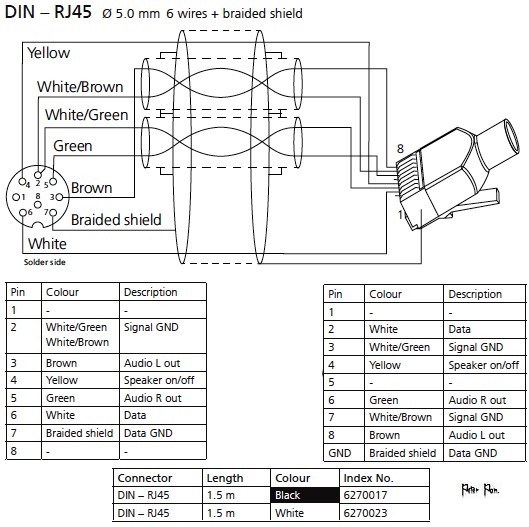

Kabel Typer kan købes i B&O butikken.
RJ45-DIN Cable 1,5 BLACK - Type 6270017
RJ45-DIN Cable 1,5 WHITE - Type 6270023
RJ45-DIN Cable 3 BLACK - Type 6270020
RJ45-DIN Cable 3 WHITE - Type 6270024
RJ45-DIN Cable 5 BLACK - Type 6270004
RJ45-DIN Cable 5 WHITE - Type 6270025
RJ45-DIN Cable 10 BLACK - Type 6270022
RJ45-DIN Cable 10 WHITE - Type 6270026

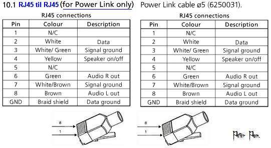

8-polet DIN og RJ 45, er to stik med 8 leder,
altså samme interface, men med forskellige pinout.
____________________________________________________________ ________________

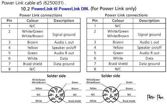

Her PowerLink RJ45 til RJ45 Connections.
____________________________________________________________ _________________
Her DIN Power Link til DIN Power Link Connections.

Her NETWORK LINK: DIN PowerLink til RJ45 Connections.
Her DIN PowerLink til RJ45 Connections.

B&O Network Link Infrastructure.
Her ny PowerLink LINK: RJ45 stik til 2 X 8 polet DIN (hun) adapterkabel.
                   Bør kunne købes i B&O butikken.
http://soundsheavenly.co.uk/bando.htm
Køb evt. et PowerLink Mk II kabel, klip det ene stil af og monter RJ45 stikket.

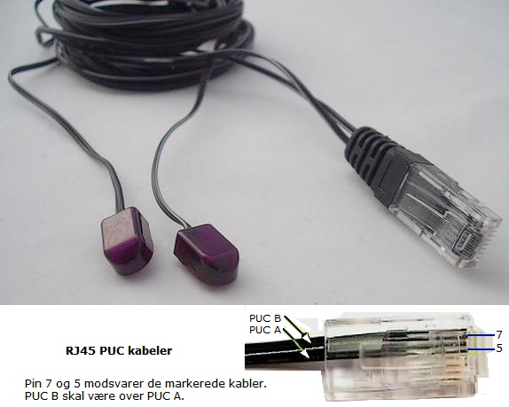

Vejledning i RJ45 terminering:   http://www.sundorf.dk/patchkabel-rj45.html
Nr. 6278729. Wire IR RJ45 - DSUB9 10m BV12-6. Pris 185 Kr. I B&O butikkerne.
http://www.soundsheavenly.co.uk/bando-tvir.htm
Tryk her.

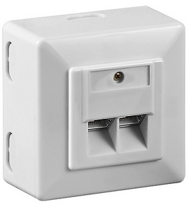

Vægdåse for tilslutning af B&O's PowerLink
Modular vægdåse - 2 x RJ45 CAT6 skærmet, Hvid. - Kan købes her.
CAT 6 universal vægdåse med 2 × RJ45 udtag. Indvendige terminaler: LSA; skærmet.
Tekniske detaljer:
Til skærmet CAT6 kabel
Model: Til vægmontage
Størrelse (H × B × D): 80 × 80 × 45mm
Farve: Hvid

Hvis du bygger adaptere med et hun DIN stik, og benytter PowerLink Mk.II kabel som
monterings kabel, vil den også virke sammen med ældre versioner f.eks BeoLab 3000/
5000 og BeoLab Penta højttalere tilsluttet et BeoPlay V1 TV.
Diy - PowerLink Mk II - RJ45 kabel fra BeoPlay V1 / BeoVision 12 til aktive BeoLab højttaler.
           Tryk og se billedeserie af RJ45 stik terminering.
