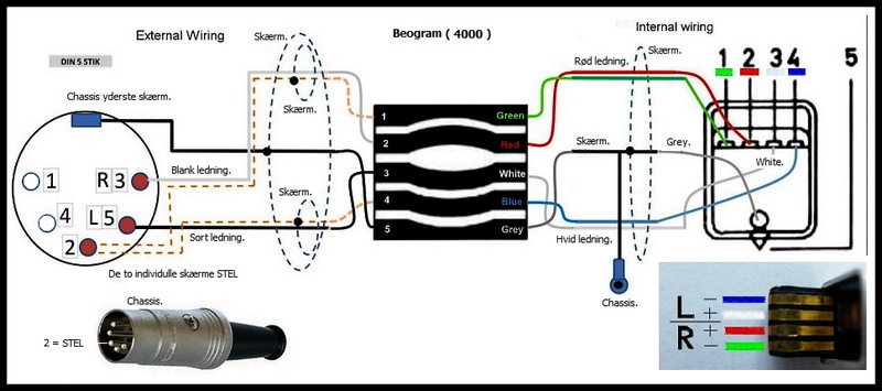

Beogram (4000). Udskiftning af tonearm.
Forenkle skitse af Beogram 4000's ledningsføring fra tonearm.

Tegning i indlæg Sendt: 16 Juni 2015 er her rettet. -
Beogram (4000). Udskiftning af tonearm. Forenkle skitse af Beogram 4000's ledningsføring fra tonearm.
Tegningen fra - http://forum.beoworld.org/forums/p/11046/96558.aspx

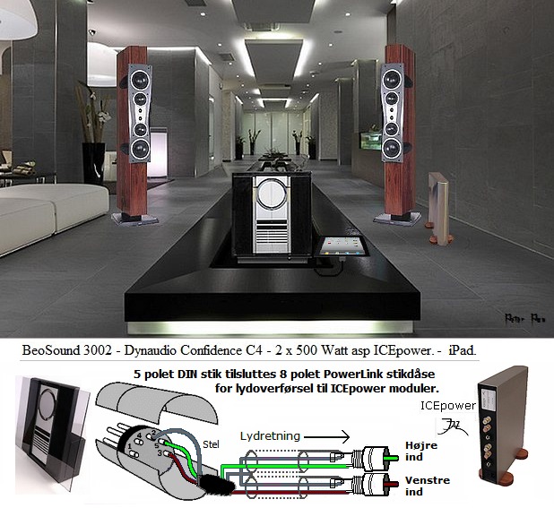

Sendt: 20 Juli 2015 kl. 10:35 | IP-adresse registreret
Hvis billedet er designet fra lyttepositionen, er der dæl´me godt nok alt for meget "toe in" på de Confidence. (med mindre man skal sidde i lotusstilling på bordet FORAN BeoSound 3002, hvilket ville gi´ et betjeningsproblem, ikk´????)

Hej Boydk
Ingen betjeningsproblemer her, jeg skulle jo lige have det hele med ikk´

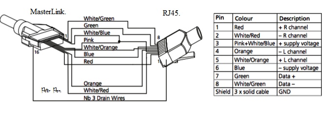

Sendt: 01 November 2015 kl. 09:11 | IP-adresse registreret
Dette adapterkabel benyttes blandt andet til tilslutning af en ML Power Box.

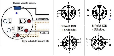

Jeg har et Beocenter 8500 som jeg ønsker å koble til en Beolab 3500.
Det er MCL utgang på Beocentret via høyttaler utgang 2, med 3 polet din.
På Beolaben er det MCL med 8 polet din, jeg har funnet 2 tegninger på kabler på dette forum side 5 og side 11 disse er ikke like.
Hvilken skal jeg bruke?
Vet noen hvor det kan bestilles 3 polet din til høyttaler, kan ikke finne noe på nettet.

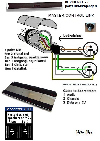

Sendt: 01 November 2015 kl. 18:42 | IP-adresse registreret
Hej Johan B
Hvis du på BeoCenter 8500 kan benytte "Speaker 2" udgange til MCL-
7 polet DIN-indgangen på BL3500, og har Master Control Link IN
som kun findes på den gammel model af BeoLab 3500.

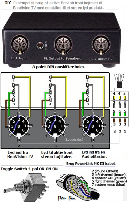

Er her en adapter tegningen.
Prøv evt. at søge på brugte 3 polet DIN stik på BeoWorld.
