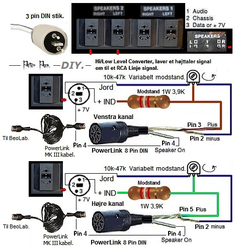

Som et forsøg på at løse opgaven har jeg et forslag, som kan ændre Beomaster 5500's højttaler
udgang til en Line udgang, hvis man ønsker en PowerLink tilslutning.

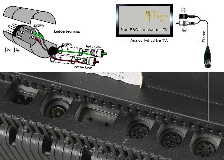

Mine forældre har købt et LG tv, pga af den ringe lyd i dette kunne de godt tænke sig at lyden ud i deres B&O højtaler via deres Beosound 2300.
Jeg vil bruge phono udgangene på tv'et, men hvordan skal det sættets på det 8 pin Aux stik på beosound.
En tegning ville være en stor hjælp.
På forhånd tak..
Til top Vis Happel123's Profil Søg efter andre indlæg skrevet af Happel123
Sendt: 12 April 2016 kl. 23:21 | IP-adresse registreret
Hej Happel123
Almindelig vis findes kun S/Pdif digital optisk eller coax udgange.
Men har LG Tv'et et analog R -L Phono udgangs stik.
( Beosound 2300 ? ) . BeoCenter 2300 har en 7 polet DIN AUX indgang.
Følg tegningen.

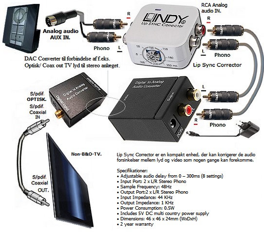

Sendt: 13 April 2016 kl. 12:52 | IP-adresse registreret
Findes allene digital udgange på det TV du vil hente lyd fra, og samtidigt
oplever at lyd og billede ikke passer sammen, skal der lidt mere til.

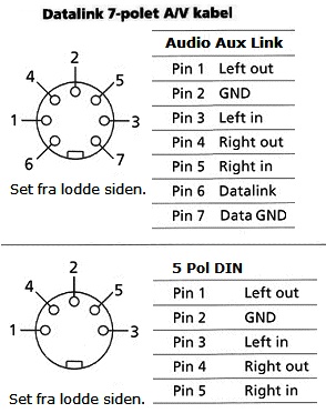

Sendt: 19 April 2016 kl. 22:04 | IP-adresse registreret
Hej Peter
Er det samme nr. Der skal bruges På et 7 bens dinstik som på det angivet 5 bens.
Thomas
Sendt: 19 April 2016 kl. 22:46 | IP-adresse registreret
Hej Happel123
Svaret er ja.
Happel123
Bruger siden: 12 April 2016
Indlæg: 3
Sendt: 19 April 2016 kl. 23:08 | IP-adresse registreret
Så et 5 pol. Din kan også bruges i mit tilfælde?
Sendt: 20 April 2016 kl. 08:05 | IP-adresse registreret
Ja hvis du ikke har brug for data = fjernbetjening af f.eks en B&O grammofon.

mentallapse skrev:
Hvordan man laver stereo højtaleren Beolab 7-2 til en mono-højtaler.
beovox141 skrev:
Det man gør sådan -
Sådan vil jeg selv vælge at gøre det, selv om man på
denne måde kun får venstre signal også i højre højttaler.
Her ses en måde at etablere 3 Volt trigger strøm til
f.eks. BeoLab 2/ 7-1/2/4/6. Beolab 10.
