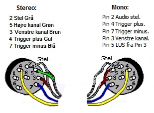

mentallapse skrev:
   Hvordan man laver stereo højtaleren Beolab 7-2 til en mono-højtaler.
beovox141 skrev:
Det man gør sådan -
Sådan vil jeg selv vælge at gøre det, selv om man på denne måde kun får venstre signal også i højre højttaler.

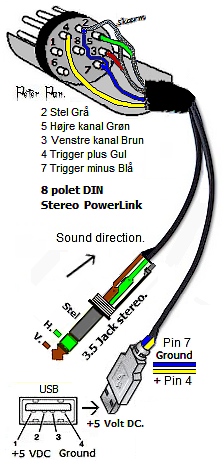

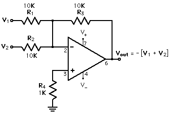

Her ses en måde at etablere 3 Volt trigger strøm til f.eks. BeoLab 2/ 7-1/2/4/6. Beolab 10.
Jeg ville bruge en kvalitets Dual OPAMP og sætte forstærkningen Til 1 og lægge dem sammen på udgangen af denne istedet for Beovox141 løsning...
Just in case ..
/Dr. G

@ Dr. G
Nu bliver det sku avanceret, og falder vist uden for denne tråd.
Click her.
beovox141
Indlæg: 2181
Sendt: 03 Juni 2016 kl. 08:53 | IP-adresse registreret
@DR G....
Nu var det bare ikke det mit kabel skulle bruges til
I mit tilfælde havde jeg brug for at koble begge kanaler på en BL 7-1 op til blot et input, de agerer sider og back i mit setup.
Det andet tilfælde som du refererer til var at bruge en stereo som mono, hvor de to stereo kanaler skulle adderes.
..Og der er jeg ganske enig et en opamp ville være en fin løsning, men jeg ville nok vælge denne her løsning istedet
Lur mig om den fingernemme vil kunne få plads til en step up converter og opampen i et Dinstik med Vtrigger som supply!

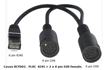

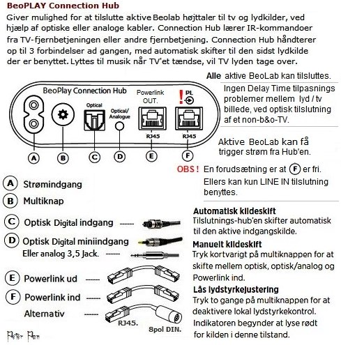

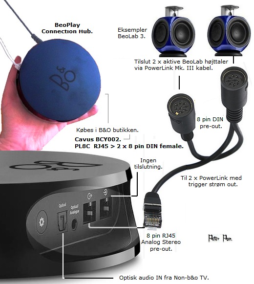

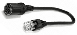

Den rigtige adapter til BeoPlay Connection Hub.
PL8C - Click her.

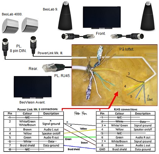

christianAarhus skrev:
Kan du lave en pædagogisk tegning med farverne på ? Jeg skal have samlet
to kabler på loftet fra mit setup. Det er forbindelse mellem mit Avant TV med RJ45
og mine baghøjttaler BeoLab 4000 med Powerlink MK III indgange. Håber virkelig
du kan hjælpe, så jeg kan få samlet disse, så jeg kan få gang i mit sorrund setup :)
Her mit forsøg på en pædagogisk tegning, med et svar.

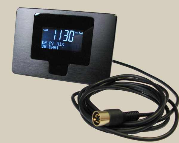

Er du YouSee-kunde, og har du en radio tilsluttet til YouSee’s antennestik -
YouSee slukker for FM båndet  februar 2017. YouSee vil forære deres
kunder en stueantenne, så de stadig kan modtage FM signalet. -Click her.
En løsning kan være:
OneRemote DabFM2.  Kategori: B&O DAB+, FM tuner. Betjening: Med B&O.
Information: DAB+ og FM tuner for tilslutning til ethvert B&O system.
Tilslut til A.AUX indgangen på nyere systemer.
Tilslut til TP, CD eller PH indgange på ældre systemer.
Tilslut til Scartindgangen på TV i hoved rum eller linkrum.
Tilslut til BeoLink Active i linkrum
Tilslut til Masterlink via BeoLink Cenverter i stand-alone installationer.
Betjen med Beolink 1000, Beo4, Beo5 eller Beo6.
Pris 1.995. Kr. - Click her

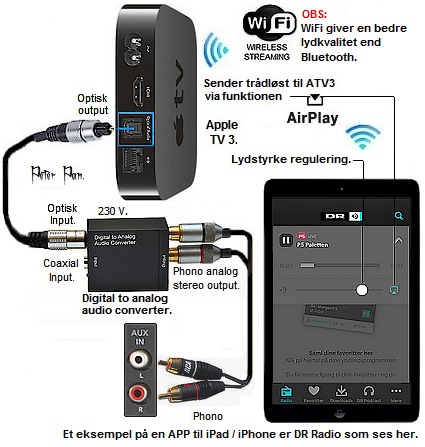

Trådløs streaming fra iPad / iPhone til en analog AUX RCA indgang.

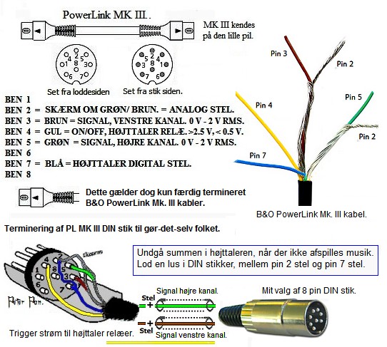

Efter sidste pb smider jeg et spørgsmål her med de rette links.
Hvad er det for en trekant man kan se på b&o PL 3 stik? Har fået nogle stik og kabel i en b&o butik som sku trækkes i tomrør til væghængt højtaler. Strøm kablet køre i sit eget rør.
Har fået stik der ligner disse https://www.av-cables.dk/bogo-stik/standard-8-pin-din-stik-t il-bogo-powerlink.html
Men når de er samlet og sat til opleves der støj / brummen i højtalerne. Og tænker problemet er en dårlig forbindelse med fx pin 7, som kan give støj har jeg læst.
Synes de er utrolig dårlige og lodde på, da stikbenene kan finde på at flytte sig når de får varme.
Der er kun hul i toppen af stikbenet, og ikke et lodde øje som man til tider kan se.
Kan man med fordel anvende andre, eller nogle stik som kan anbefales?

Hej johnnyn og velkomen til.
Her den vejledning jeg kan give dig.

Tak for svaret. Det er også sådan de er monteret i forhold til farverne og placering. Dog er skærmen ikke med så langt på ben 3 og 5, da på den tegning jeg fik af b&o var det snoet sammen til yderkappen af kablet. Som tegningen her viser. Det er denne jeg fik udleveret. http://www.hifi4all.dk/forum/uploads/PeterPan/2009-11-15_231 718_PL_3.jpg Dog er der ingen lus mellem 2 og 7. Er der noget du har god erfaring med ?
Kan du give mig et link til anbefaling af stik?

Hej igen
Som ses på  tegningen du linker til, samles stel strømpen om leder til pin 3 og 5 på pin 2 som
er stel i DIN stikket. Pin 4 GUL er plus (4,7 Volt DC til on/off på højttaler relæet). Pin 7 minus.
Da B&O begyndte at bruge ICEpower moduler i deres aktive BeoLab højttaler, blev pin 7 minus
samlet med pin 2 stel, for at sikre nok stel. Tidligere hed pin 4 & 7 Data. Idag benyttes PowerLink
MK II kablet hvis der skal linkes data.
Grundet forum regler kan jeg ikke linke, men har sat det 8 polet DIN stik jeg selv ville vælger,
på min tegning.

Okay så det 100% sikkert og lægge en lus mellem pin 2 og 7? Hvad er din mening om det stik jeg linker til i første tråd indlæg? Har du prøvet det før?

Når jeg skiver sikkert, mener jeg i forhold til om der kan ske skade på elektronik ved og lægge dette sammen
