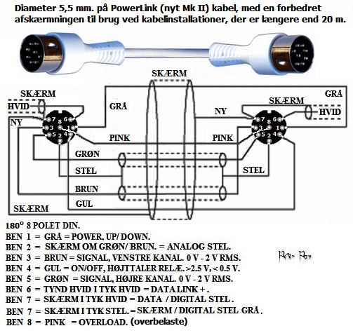

Dette PowerLink Mk II kabel benyttes ved kabeltræk over 20 meter. -

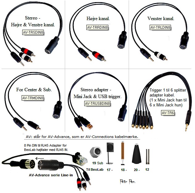

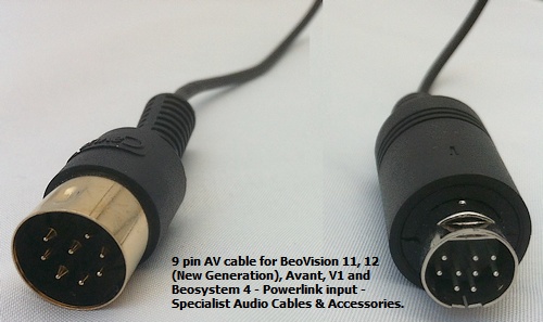

Har fået  bestilt nogle stik, og der sku lidt kvalitets forskel i dem synes jeg. Den som de sælger som "original" ligner den billige jeg fandt, men den til 29 kr er føles noget bedre
Til top Vis johnnyn's Profil Søg efter andre indlæg skrevet af johnnyn
Sendt: 17 November 2016 kl. 23:04 | IP-adresse registreret
Her johnnyn den DIN stik type jeg foretrækker.
johnnyn
Bruger siden: 25 Januar 2014
Indlæg: 33
Sendt: 22 November 2016 kl. 19:51 | IP-adresse registreret
Det er også den jeg har modtaget, og den føles noget bedre kvalitet frem for den de kalder original

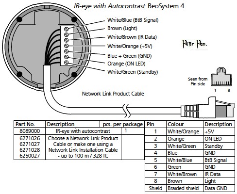

Sendt: 18 Januar 2017 kl. 08:50 | IP-adresse registreret

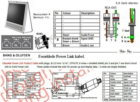

På denne tråd har jeg tegninger hvor pin 3 er stel.
B&O har på et tidspunkt ændret lidt på kabel termineringen.
Ønsker du f.eks at hente audio fra PL out fra V1 / Avant /
BeoVision 11/ 14. Benyttes Pin 7 som stel. Øverste tegning.

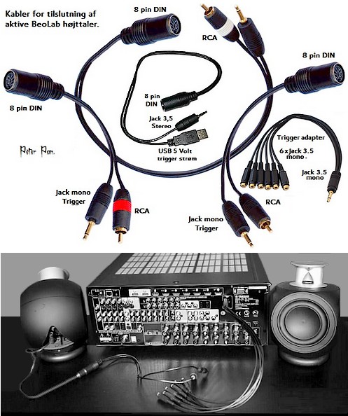

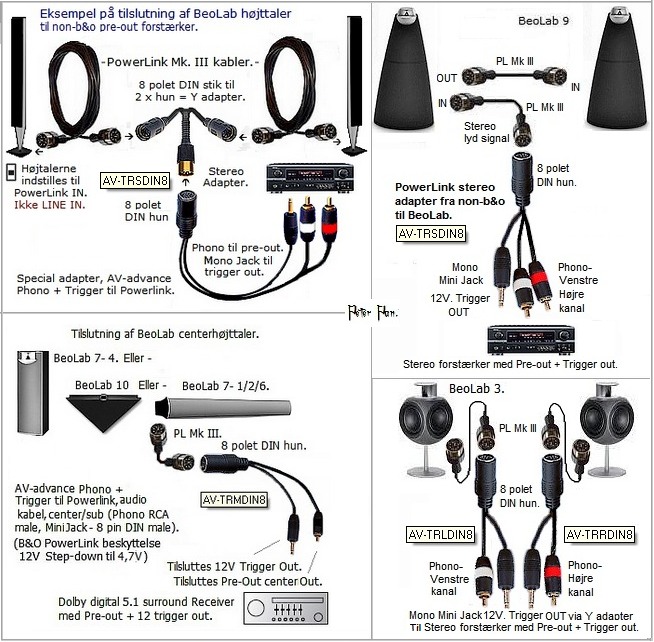

Du skal have et ægte B&O PowerLink signal.
Se hvordan på YouTube - Click her.
Husk så, du bare slukker på stikkontakten når dine aktive BeoLab ikke benyttes. På hver
højttaler skifter du den lille kontakt fra LINE IN til PowerLink R -L, når du tilslutter købe
kabler med trigger signal.

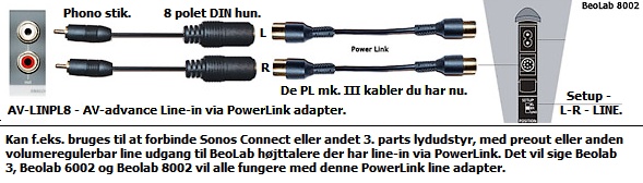

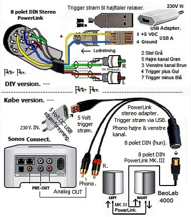

Til jer der sidder med aktive Beolab højttaler, UDEN LINE IN
er der denne mulighed for enkelt Sonos tilslutning.
