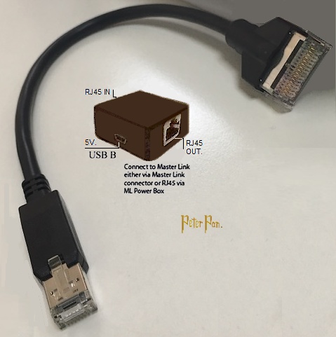

ML-RJ45 kabel for MLPowerBox.

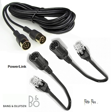

        PowerLink adapterkabel 8 leder hun / hun.
Brug dette kabel til at forlænge et eksisterende 8 pin DIN PowerLink kabel.

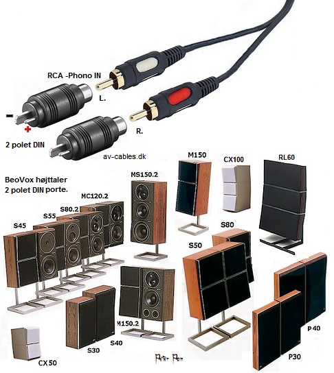

Ovenstående billede skal tages med forbehold. RCA til 2 pin Din adapter til passive
højttaler faldt jeg for, men et tilslutter RCA kabel, er IKKE et højttaler kabel.

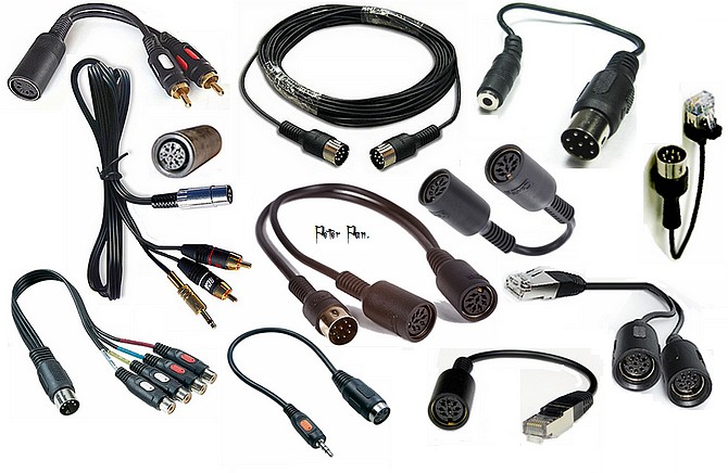

Her er udsnit af nogle af de mange adapert, der kan benyttes til B&O's grej.

Oversigt over DIN versioner. Her ser du masser af muligheder Tryk her.
