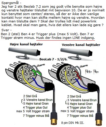

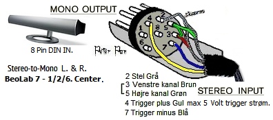

Man kan godt bruge en BeoLab 7- 1/ 2/ 6 som mono centerhøjttaler. Tilsluttes BeoLab 7- 1/ 2/ 6, med en 8 polet DIN
adapter, hvor signalerne på ben 3 og ben 5, bliver lagt sammen, vil BL 7- 1/ 2/ 6, BeoLab 7-2 dermed spille i mono.
Vær OBS! på BeoLab 7- 1/ 2/ 6, IKKE har LINE IN, Altså skal de have max 5 volt trigger strøm (PowerLink Mk III).
OBS ! Hvis der anvendes et 8 pin PowerLink Y fordelerstik fordi der kun er en ledig PowerLink udgang, og man ønsker
at køre med to sæt højttalere, GÅR DET GALT! fordi BeoLab 7-2 mono center's ben 3 og ben 5, signaler bliver lagt
sammen. Der sker det, fordi Y splitterkablet bare er et stykke ledning kortsluttes ben 3 / 5 hele vejen, og det betyder
at det sæt BeoLab der skulle spille som front i stereo, så også vil kører i mono! Og det var ligesom ikke meningen.
Jeg vil derfor anbefale at du så også kører stereo på BeoLab 7- 1/ 2/ 6. Selv om vi taler om 2 x stereo som center lyd,
forekommer det alligevel, som om at lyden kommer henne fra billedet, når højttaleren står under TV skærmen.

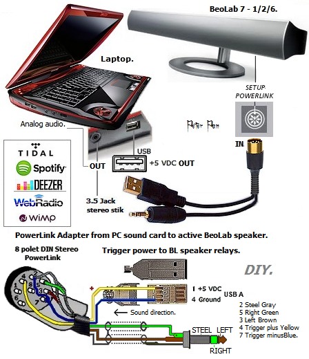

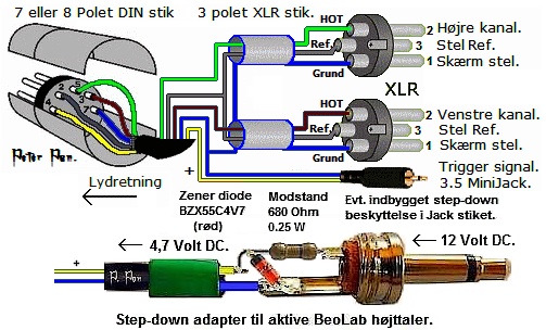

Hej Peter Pan!
Jeg forbinder Beolab 7-2 til min computers lydkort. USB-porten giver 5,05 Volt til højttalerne. Dette er ikke meget?
Jeg loddede spændingsregulatorkortet i USB-ledningen. Spændingen faldt til 3,27 Volt. Jeg forstår, at denne ledning kun er nødvendig for at tænde for
højttalerne, men jeg vil stadig vide, om spændingsændringen påvirker lydkvaliteten?
Beklager, jeg kender ikke dansk. Oversat ved hjælp af Google.
Mvh. Shvili.
Til top Vis Shvili's Profil Søg efter andre indlæg skrevet af Shvili
Sendt: 20 Juli 2018 kl. 15:18 | IP-adresse registreret
Hej Shvili
Trigger strøm for at trigge aktive BeoLab højttaler som Beolab 7-2, må Max være 5 Volt DC.
3,27 Volt er OK. Dette har ingen betydning for lydkvaliteten.

Hej Peter Pan!
Jeg skrev allerede om dette tidligere. Hvis du tilslutter 2 og 7 pin, er der elektrisk støj i højttalerne. Hvis du ikke opretter forbindelse, er alt ok. Jeg ved, hvordan man lodde, og der er ingen fejl. Jeg forstår ikke, hvorfor de skal være forbundet. Hvad for? Beskytter den noget? Kan jeg bruge højttaleren uden at forbinde 2 og 7?
Mvh. Shvili
Sendt: 23 Juli 2018 kl. 11:20 | IP-adresse registreret
Hej Shvili
Nu er det et 8 polet DIN stik der går i BeoLab 7-2 , men ikke et PowerLink MK III kabel som normalt benyttes.
Her benyttes Jack stik og et 5 Pin DIN stik være fint for et LINE IN signal. Men BeoLab 7-2 skal have et max
5V DC trigger signal for at virke. Pin 7 er minus og pin 4 er plus, for de 5V DC trigger strømmen.
Den blå lus anbefales, for at sikre stel nok til BeoLab højttaler med ICEpower moduler, ellers kan der opstå støj.
Men det bestemmer du selv.

Sendt: 23 Juli 2018 kl. 12:14 | IP-adresse registreret
Hvis du giver 5 V fra en USB-bærbar pc eller en pc og tilslut 3.5 Jack stereo stik til "Analog lyd ud", så har de en fælles "jord" gennem "pc bundkortet".
Hvis du giver 5 V fra strømforsyningen, for eksempel til en mobiltelefon, har du sandsynligvis brug for en blå loop.
Eller har jeg det forkert?

@ Shvili
Brum elektrisk støj kan opstå på flere måder.
For eksempel i Tyskland har de jord (GND) i alle 230 volt stikkontakter. Har man det, og samtidigt en antenne
eller netværks tilslutning, kan der opstå en "brumsløjfe" der give brum. Et råd er så at tage jord (GND) ud af det
stik/kabel du benytter fra den jordet 230 volt stikkontakt til din PC. Så forsvinder brummet.
