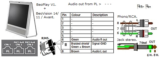

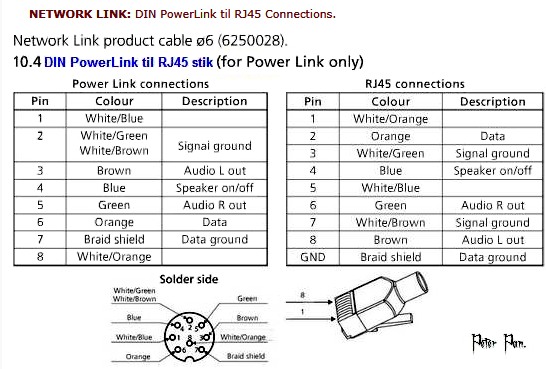

Johnnybeck skrev:
Hvilke pin nr på j45 stik ,på en beoplay v1 skal bruges til lyd udgang og stel.
Hilsen johnny
    Hej Johnnybeck
    Se tabelen, hvis du vil følge B&O's anvisning.
Johnnybeck skrev:
Hej Peter Pan
Så fik jeg sat det til her i weekenden og det virker 100 %.
Hilsen johnny

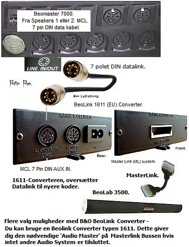

Hejsa
Har brug for lidt kvalitetssikring.
Jeg har en Beomaster 7000. Til denne har jeg tilsluttet 4 Beolab 8000 igennem en Beolab 2.
Derudover har jeg et MCL link til soveværelset hvor jeg har Beolink passiv koblet om med to stk. Beovox 3000.
Nu vil jeg gerne ændre mit setup, og har derfor tænkt på følgende konfiguration til soveværelset.
Beomaster 70000 <=> Beolink 1611 (via Powerlink mark II) <=> Beolab 3500 (via Masterlink).
Det testede jeg i går, og desværre virkede det ikke, da Beolab 3500 ikke tændte for Beomasteren.
Nu har jeg læst stolpe op og ned, og nu mine spørgsmål.
Vil dette setup virke?
Skal Beomaster 7000 have option 1?
Håber der er nogen der kan hjælpe
Til top Vis Holtz_dk's Profil Søg efter andre indlæg skrevet af Holtz_dk
Sendt: 22 Marts 2019 kl. 15:31 | IP-adresse registreret

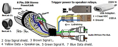

Hej Holtz_dk. Mit bud på en løsning.
Fra BeoMaster 7000 benyttes Data til BeoLab 3500. Derfor et 7 polet Data kabel
i stedet for PowerLink mark II. kabel, da jeg ikke tror PL på BM 7000 giver de rigtige
data. Der findes også 3 versioner af BeoLab 3500, men prøv nu på denne måde.
