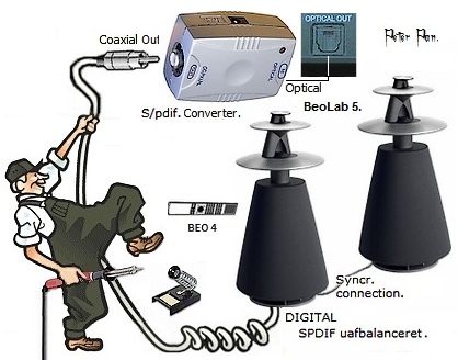

Hej Pierre
BL5 tilsluttet alm TV som i dag stort set kun har Optisk Toslink Out. Volumen styres med Beo 4 direkte
på de to BL5, når vi taler om digital input. Et problem kan opstå grundet konvertering af stereo audio signalet.
At lyd og billede ikke passer helt sammen. Lip synkronisering kan reguleres på nogle fjernsyn.

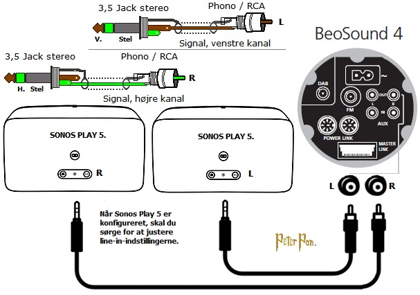

Hej Peter,
Jeg har et Sonos setup som jeg er veldig tilfreds med, men konen lytter stadig meget til cd'ere så det har jeg lovet at fikse.
I stuen hvor jeg har 2 x Sonos Play 5 i stereo pairing kunne jeg godt tænke mig at bruge en Beosound 4 som cd-afspiller.
Er det muligt? Og hvilket stik skal jeg i givet fald bruge? Jack på på Sonos selvfølgelig, men hvilken udgang på beosound?
Ved l man kunne bruge DAB radioen også?
Har Mortensen
Til top Vis hr_mortensen's Profil Søg efter andre indlæg skrevet af hr_mortensen
Sendt: 02 August 2019 kl. 08:20 | IP-adresse registreret
Hej Mortensen
Vedrørende DAB + som benyttes i dag, ved jeg ikke hvad der er af mulighed til
Beosound 4. Som cd-afspiller / Beosound 4. Er her en tegning du kan se på.
hr_mortensen
Bruger siden: 31 Juli 2019
Indlæg: 3
Sendt: 02 August 2019 kl. 11:14 | IP-adresse registreret
Mange tak.
Dog tror jeg at det skal være output til et enkelt Jack. Sonos styrer selv højre venstre kanal
Sendt: 02 August 2019 kl. 16:28 | IP-adresse registreret
Hej igen
Jeg fandt dette link, med tilslutning til en enkelt Sonos Play 5. - Læs her.
Er du sikker på du ikke bare får 2 x mono med kun et kabel, er det det du gør.
hr_mortensen
Indlæg: 3
Sendt: 02 August 2019 kl. 16:34 | IP-adresse registreret
Det må komme an på en prøve.
Sonos kan sættes op til stereo pairing så det tror jeg ikke

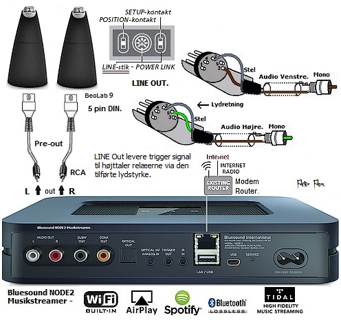

Hej Peter.
Hvordan får jeg beolab 9 til at spille sammen med min bluesound
node 2 uden at gå på kompromis med kvaliteten af lyden.. Mvh Mark
Mark Christensen
Til top Vis mark-c's Profil Søg efter andre indlæg skrevet af mark-c
Sendt: 18 September 2019 kl. 14:30 | IP-adresse registreret
Hej mark-c
Her en enkelt måde at gøre det på. Man vil også kunne benytte coaxial out,
men så kræves der en D/A converter og tilført 5 Volt trigger strøm for at levere
et PowerLink signal til BL 9 højttalerne.
mark-c
Bruger siden: 21 November 2010
Indlæg: 108
Sendt: 18 September 2019 kl. 15:37 | IP-adresse registreret
Super fedt.. Mange mange tak for svar. 😁
Hvor køber man de stik henne? Og hvordan spiller beolab 9? Mvh
Mark

Sendt: 18 September 2019 kl. 15:55 | IP-adresse registreret

Sendt: 24 September 2019 kl. 21:25 | IP-adresse registreret
Hej. Så har jeg fået købt beolab 9. Og bestiller ledningerne i morgen.
Men sådan en løsning du nævner der med at Line out levere trigger
signal osv. Skal jeg ikke have et ekstra kabel til trigger eller? Mvh
Mark
Mark Christensen
Sendt: 24 September 2019 kl. 23:02 | IP-adresse registreret
Hej igen mark-c.
Når man vælger LINE IN er det lydstyrken der trigger højttaler relæerne.
Altså ingen lyd, og højttalerne slukker. Så der skal ikke ekstra kabler til.
