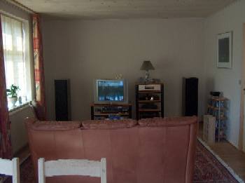

Blot for at vise min stue i forbindelse med hjælp til akustikdæmpning.

Det var dælme da et lille billede...
Istedet for at lave billedet så lille for at kunne ramme 35 kB, så resize billedet istedet. Hvordan dette gøres, kan du læse her:

ok det er meget svært at se på sådan et lille billede men dit setup lyder til at være temmelig seriøst..

Sådan er det jo med den første gang Der er faktisk sket meget i stuen siden dette billede, der blot skulle bruges som illustration i forbindelse med akustikdæmpning.
Jeg regner med at investere i et digitalkamera først i det nye år, så der skal nok komme bedre og større billeder. Samtidig har jeg så forhåbentlig fået løst mit akustikproblem.
Tak Bjarke for henvisningen og til Novisad, ja grejet er ved at være der, nu mangler jeg bare at få styr på akustikken. Men det er jo ikke helt nemt, når det både er lytterum og stue. Lillemor er desværre ikke hi-fi-interesseret, så jeg har mine kampe med hende.

Hallo svanen, når du forhåbentlig har løst dit akustikproblem, vil jeg tro du har vendt dit dejlige anlæg over på langvæggen, for det ligner et problem jeg havde i en aflang stue med lav loft

glæder mig til at se billeder... lige nu kan man se dine hvide spisebordsstole

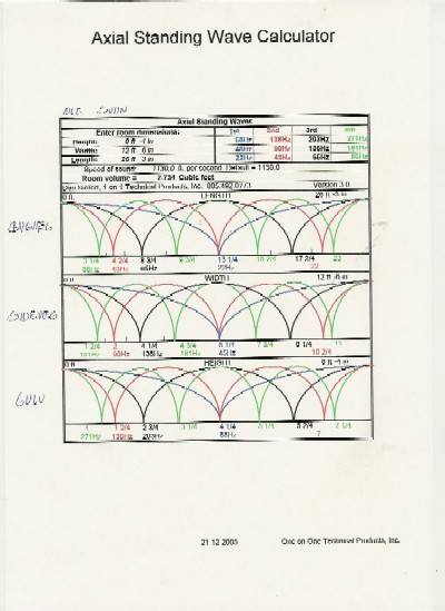

Gået lidt kludder i det. Kommer igen i morgen med diagrammet

Diagram og et bedre billede af stuen kommer senere i dag.
Min gode ven Henrik300 har lovet at uploade det for mig.

Spændt på at se diagrammet

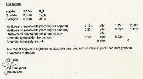

Så er det jo bare at flytte højttalerne
Hvordan står de nu - sådan med mål på (bare for at kunne sammenligne med simuleringen)
Du skal så lige huske at det er en simulering - ikke et billede af virkeligheden  - det giver dog nogle gode tommelfingerregler - og hints til placering.

Og til Meier: Hvordan står de nu - sådan med mål på (bare for at kunne sammenligne med simuleringen). Fra sidevæggen var der er forskel på 8 cm (0,61 m), hvorimod den store forskel var bagvæggen. De stod kun ca. 0,60 m ude fra bagvæggen før. Når jeg skal spille højt rykker jeg dem ud til det anbefalte, dog synes jeg det lyder bedre, hvis de bliver trukket lidt mere sammen. I øjeblikket har de kun 30 cm fra bagvæggen og det lyder faktisk meget godt (skisokkerne er i). Jeg er ikke i tvivl om, at skisokkerne skal bruges, når de står tæt på bagvæggen, hvorimod det lyder bedre uden sokker i favoritpositionen.

En lille kommentar til Poul Dalgaards udregning - det virker! Men det skal følges til punkt og prikke - det har jeg måtte sande.
Jeg var lidt tilbageholdende med at placere sofaen - ca. 10 cm. var jeg rykket tilbage fra det anbefalede. Og i den tid fra opstillingen startede kæmpede jeg med skæv kanalbalance og for meget bas. Idag - et utroligt slankt og detaljeret lydbillede, hvor intet roder sammen.

Jeg giver dig fuldstændig ret. Når der skal lyttes seriøst følger jeg opmålingen til punkt og prikke. Og den passer! Det er utroligt den forskel bare et par cm gør. Jeg er jo så heldig at have stuen for mig selv indtil kl. 16 hver dag. Og det tager ikke mere end 5 min. at rykke højttalerne ud.
Men når lillemor kommer hjem fra skole står højttalerne så hun kan leve med det! Hun er desværre ikke hi-fi-interesseret, går mere op i at det tager sig pænt ud. Mellem jul og nytår må jeg i byggemarkedet og købe et par Rockfon-plader for der skal lyddæmpes!
