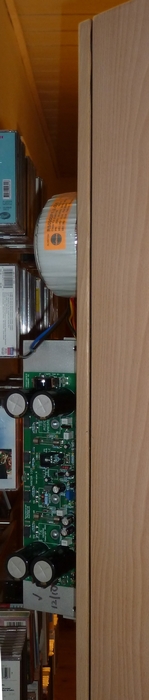

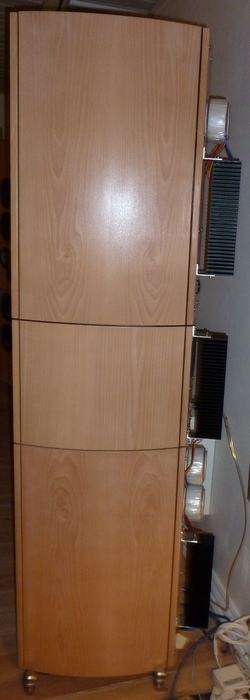

Og så til noget helt andet!
Dag jeg monterede forstærkerne på venstre side af højttalersystemet i sidste weekend, benyttede jeg lige lejligheden til kontrolveje sektionerne.
Det viser sig, at hver side af systemet nu er nået op på en vægt af 97-98 kg! Dette er uden fødder og baser. Sidstnævnte vejer såvidt jeg husker en 8-9 kg, så vi er altså oppe over de 100 kg pr. side
Ikke ligefrem plastikkabinetter!

Aksa skrev:
Her lige et par skud af venstre side af systemet med monterede forstærkere.
Forstærkerne skal naturligvis skjules, når det hele er færdigt. Mere om dette senere
Jeg synes godt nok det er syndt med de forstærkere monteret på bagsiden af dine ellers så flotte kabinetter. Jeg håber du finder en anden løsning.
m@dsen
m@dsen
Den opmærksomme læser vil have bemærket, at jeg for nylig har nævnt, at der bliver lavet en løsning, hvor forstærkerne bliver skjult Løsningen vil blive pænt forarbejdet i passende materialer - jeg har bare ikke lagt mig fast på den præcise løsning endnu, så derfor har jeg hverken nævnt eller vist, hvordan løsningen bliver
Lige nu prioriterer jeg at få elektronikken sat sammen og få det hele til at spille med den nye elektronik - så må kosmetikken lige vente lidt ...
AKSA
