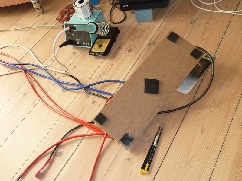

Så kom jeg i gang med de sidste ting på venstre højttaler!
Her lige et skud af bunden af pladen med Ground Sound på, så man lige kan se sorbothane'n
Efter at have arbejdet på det sidste kabelføring m.m., fik jeg lyd igennem på venstre kanal sidst på eftermiddagen
Jeg fik så lige trukket signalkablerne den rigtige vej ind i skabet, hvor preamp'en står, fik sat strøm på det hele, og - ja, det spillede!!!
Foreløbig har jeg bare ladet det stå og spille via tuneren nogle timer, så der lige kan komme lidt "ro" over elektronikken, men allerede nu er det tydeligt, at der kommet mere kontrol. Specielt kontrollen i bassen er meget bedre før.
Der skal naturligvis finlyttes, men lige nu nyder jeg bare, at det hele virker, og at jeg igen kan lytte til musik i "fuld" størrelse
