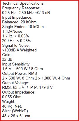

Jeg kan se, at gain i din Encore er på 32 dB. Og Ground Sound er på 22 dB. Det er jo netop en forskel på 10 dB. Det er så der, du nok har problemet, hvis du synes, at der skal skrues voldsomt op for forforstærkeren for at få systemet til at spille højt nok. Hver gang man sænker med -3 dB, svarer det til en halvering af lydstyrken.

Aksa skrev:
Men egentlig har du behov for en effektforstærker med nogenlunde samme gain som din Gryphon Encore ...
Ahhh - så er budskabet ikke helt kommet i gennem omkring det med at optimere følsomhed for effektforstærker koblet til DCN23 / DCN24
Det maksimale ud fra DCN23 / DCN24 er 24Vpp og det kommer når der er 0dB digitalt i DAC og dermed maksimal bitopløsning. Alt derunder er -dB og mindre opløsning. Det er om at have så god opløsning i DAC (og for den sags skyld i ADC, som skal optimeres ved at have et setup i software med 0dB gain). Ground Sound forstærker modulerne har optimeret gain i forhold til deres normale forsyningsspænding og den maksimale udgangsspænding fra DCN23 / DCN24 og for kommende moduler. Lidt regning eksempel:
Normal rail spænding for PA3CC er ca.+/-63Vdc.
Med 22dB gain og et maksimalt niveau ind på 12Vpp => 150,96Vpp => 75,48Vp
Altså vil der være overskud til en let overstyring / clip.
Hvis man regner lidt på Gryphon amp:
Rail er nok omkring +/-95Vdc (500W i 8 ohm - eller er de brokoblet???). Vi går ud fra at de ikke er brokoblede.
Med 32dB gain og et maksimalt niveau ind på 12Vpp => 477,72Vpp => 238,86Vp
Altså vil der være en kraftig overstyring / clip ved 0dB ud fra DCN24 i tilfældet med Gryphon forstærkeren eller også er opløsningen absolut ikke optimal.

Jeg hentydede til den nye HPA2K, men var nu blot som et eksempel på, at der ved er ved at ske ændringer i forhold til gain. Det ser ikke ud til, at den omtalte amp kan købes separat.

Hvis jeg forstår Robert korrekt...vil det rigtige være at sætte et modstandsnetværk foran Gryphon ,for at dæmpe den nogle db
så kan jeg sætte gain til 0db på denne også (håber det er rigtig opfattet)...skal siges.jeg har ingen problemer med overstyring

Hmmm - ja, jeg er ikke sikker på, at jeg forstår det - men har heller ingen problemer med overstyring.
Jeg fandt lige data for din Gryphon Encore:
AKSA
