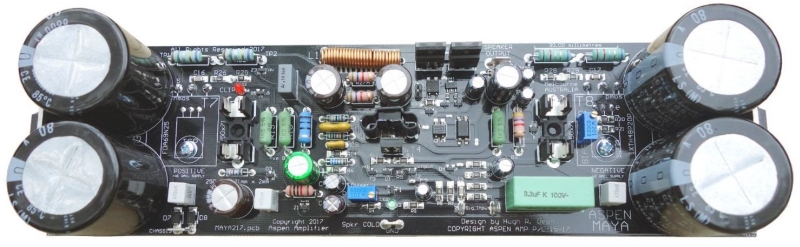

Og her kommer lige et billede af et Maya200 modul:
Der er (som sædvanlig for Aspen) tale om et plug-and-play modul, hvor den komplette forstærker med strømforsyning er samlet på et enkelt print. Man tilslutter bare en trafo med den rette spænding og effekt, så er man klar til at spille musik
Der er dog tale om mono-moduler, så hvis man gerne vil have fornøjelsen af stereo, skal man "lige" have to stk.
AKSA

Fedt, det var lige det jeg ventede på. At se dyret...
Det ligner jo noget man har set før, og jeg er sikker på at det bliver helt fantastisk.
Evolutionen fortsætter tilsyneladende i det nærmest uendelige.
Det bliver spændende at høre om resultatet. Har du overvejet eller prøvet at bruge forskellige forstærkere til diskant,
mellemtone og bas?
Det har jeg eksperimenteret med og jeg har ikke nogen negative erfaringer med det.
mellemtone og bas?
@ Heine
Jeg har aldrig haft de samme forstærkere i bassen som i diskant/mellemtone, og kommer heller ikke umiddelbart til det fremover - som nævnt kommer der fire stk. Ground Sound PA3CC til at drive basserne, når det hele bliver lavet om.
Jeg synes ikke, at det har givet nogen problemer at køre med forskellige forstærkere og har altid kunnet få det til at spille godt.
Endnu har jeg ikke haft forskellige forstærkere på diskant og mellemtone, og man kunne vel godt forestille sig, at det kunne give problemer, hvis man vælger forstærkere med meget forskellige klangkarakter. Jeg ville dog ikke være bekymret over at skulle køre med forskellige forstærkere i diskant og mellemtone.
Når man "leger" en del med tingene, som vi gør, så tror jeg, at man får en god fornemmelse for, hvad der kan lyde godt sammen, og man kigger mindre på målinger end på lytteindtryk! Det handler nok som sædvanlig om at bruge ørerne, også når man vælger forstærkere
AKSA
Aksa
Bruger siden: 12 Juli 2003
Indlæg: 1999
Sendt: 17 Juli 2020 kl. 12:05 | IP-adresse registreret Citér Aksa
Tubetram skrev:
Hej AKSA
Det bliver spændende at prøve Maya,,,men der er lang leveringstid fra Down Under,,,nok min 1 måned
Jeg har lige modtaget trafoer fra Polen til min Maya   2 stk 45vac     600va (lidt overkill)
Mvh Bjarne
@ Tubetram
Ja, du har jo bestilt 2 stk. Maya - og det bliver rigtigt spændende at høre, hvad du synes, når de dukker op.
Flere områder i Melbourne (hvor forstærkerne kommer fra) er i hel eller delvis lockdown pga stigninger i antal Covid-19 smittede, så det giver nok lidt udfordringer/forsinkelser med forsendelser - men mon ikke det lykkes
2 x 600VA trafoer er vildt overkill til Maya'erne! Det vil nok være godt at bruge et softstartmodul, når du går så højt op i trafoeffekt
Mens vi venter, skal vi ikke glemme at nyde den gode lyd, vi allerede har
AKSA
Tubetram
Bruger siden: 18 Marts 2012
Indlæg: 764
Sendt: 17 Juli 2020 kl. 13:25 | IP-adresse registreret Citér Tubetram
Jeg har heldigvis et softstartmodul,,,bruger det også til min Lifeforce amp
Får udgangstrafoer til min JLsound dac i næste uge,,,så loddekolben kommer ikke til at kede sig
Ang forskellige amp til Højtalere,,, jeg har ikke haft stor held med det ,,,men det kan sagtens bunde i delingen mellem enheder,,
første sæt højtaler jeg brugte 2 amp, var med en deling på omk 1khz , det gav ikke den perfekte homogenitet i lyden
har også prøvet med mine The Loudspeaker ..en Hypex til deling ved 200hz     heller ikke perfekt , mere homogen lyd med analog filter
jeg ved ikke helt hvor du deler,,,men vil gætte på at basserne bliver delt ved omk 100hz,,,,det kan sagtens udgøre en forskel,,,hvor betydning af
samme type amp ,ikke er vigtig,   (toppen har du jo perfekt udstyret med samme type amp )
Godt at høre - det er grimt at kede sig
Jeg deler faktisk ved 200 Hz - mine basser er pænt lineære op til omkring 1 kHz, så de er langt inden for deres comfort zone
Hvis man kører med en kombination af passivt og aktivt filter, så skal der ofte "leges" en del med det for at få det til at falde i hak. F.eks. kan man fristes til at gøre den aktive filtrering for stejl, så det i virkeligheden ikke matcher det passive filter, og der er andre faldgruber, såsom niveautilpasning osv. Det lykkes nemmest, hvis man har måleudstyr og kan se, hvad der foregår - ellers famler man noget i blinde.
Jeg har selv kørt med passiv/aktiv deling på mine Equilibirum'er, og det virkede fremragende, men jeg havde også dengang måleudstyr, så jeg kunne se, hvad jeg foretog mig. Det gav mig så også mulighed for at kompensere for rummets unoder, hvilket er den helt store fordel ved aktiv drift, da det nærmest er umuligt at kompensere akustisk for unoder i bassen - hvis altså skal bruge stuen til at opholde sig i også
