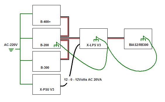

Martin_Kbh
Bruger siden: 06 Juni 2003
Indlæg: 1203
Sendt: 07 Marts 2006 kl. 13:33 | IP-adresse registreret
Vi er enige om, at en ”Ground Loop” a.k.a ”Bromsløjfe” opstår hvis/når der er mere én jord- forbindelse mellem to separate komponenter.
CD: 400+
Pre: 200
Effekt: 300
RIAA: X-LPS
PU: BIAS2
Kigger man på diagrammet nedenfor er der jo én til flere forbindelser:
  1. CD + Forforstærker + Effekt + Strømforsyning til RIAA har alle tilsluttet ”netstrømsjord” via deres strømkabler (NB: i stjerne: Se de lige grønne kabler på diagram.)
  2. CD + Forforstærker + Effekt + RIAA har alle stelforbindelse via minus/stel i alle signalkabler der forbinder dem. (Se røde signalkabler)
  3. Flere har rådet mig til at lave separat chassisforbindelse fra PU til RIAA og fra RIAA til Forforstærker. (Se de buede grønne kabler).
Det er sgu da efterhånden helt tosset – har prøvet næsten alle kombinationer.
Til top Vis Martin_Kbh's Profil Søg efter andre indlæg skrevet af Martin_Kbh

stiv
Indlæg: 1062
Sendt: 07 Marts 2006 kl. 14:20 | IP-adresse registreret
Hej Martin, når jeg ser din tegning kommer jeg i tanke om et ligne problem...
Prøv at fjerne netstrøms-jorden (din grønne på tegningen) fra amp-ene (der er to amp, ik)
Nu har du prøvet så meget så det må jo snart lykkedes, hold ud...
