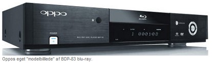

Hej jasspinner og Tarantino
Det er ret usikkert om DVD / Blu-Ray afspilleren indbygget i BeoVision 7 kan gøres kodefri, det påstås
at visse værksteder har en metode, men det er ikke bekræftet. Så for at kunne få både Dolby TrueHD
og DTS-HD og en kodefri DVD / Blu-Ray afspiller er Oppo BDP-83 det store hit lige nu.
BDP-83 leveres kodefri på såvel blu-Ray som DVD (med manuel omskiftning på Blu-Ray).
Oppo BDP-83 har haft en overvældende succes, den udråbes til
markedets bedste blu-ray afspiller, der samtidige er prisvenlig.
Her ennu en fordel ved Oppo
B&O's indbyggede Blu-Ray afspiller mangler resume funktionen.
Den funktionen som gør at man kan slukker sin DVD / Blu-Ray
afspilning, og afspilleren så selv, dagen eller timen efter finder det
afsnit hvor man stoppede. Dette kan Oppo.
Anmeldelse af Oppo BDP-83 kodefri Tryk her.

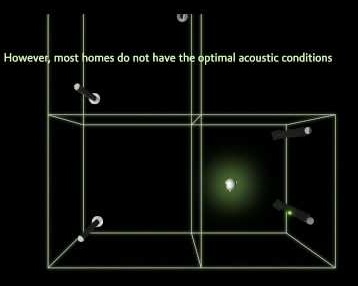

Adaptive Sound Technology er ikke et fysisk produkt. Den er en genial softwareløsning
til hardware. Har du allerede B&O højttalere og en fladskærm med BeoSystem 3
(f.eks. BeoVision 7-55./-Mk III.-Mk IV.), kan du få inkorporeret AST fra i dag.
Bemærk: AST systemet skal styres med en Beo5 fjernbetjening.
http://www.bang-olufsen.dk/UserFiles/File/ug/AST/ast_supplem ent_danish.pdf
Hvis du ønsker AST, må tale med din B&O forhandler om at få lagt det ind i dit BSy3 TV.
http://www.bang-olufsen.dk/adaptive-sound-technology
Software fra B&O giver perfekt lyd overalt i stuen.
Placér dine højttalere stort set, som du har lyst, og lad vores software give dig en
optimal lydgengivelse, hvor som helst du ønsker det,« lyder det nu fra Bang & Olufsen.
http://ing.dk/artikel/108043-software-fra-bo-giver-perfekt-l yd-overalt-i-stuen
Sådan virker Adaptive Sound Technology.
Bang og Olufsen har udviklet avanceret lydsystem kaldet Adaptive Sound Technology,
der gør det muligt at opnå korrekt lydoplevelse uanset, hvor man befinder sig i forhold til
højttalerne.
http://ing.dk/artikel/108060-saadan-virker-adaptive-sound-te chnology

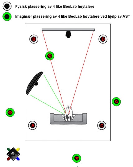

Med AST kan man dreie lydbildet slik at øre oppfatter høytalernes plassering et helt annet sted. Man kan dreie lyden 360 grader om man vil.
Til top Vis Beo4all's Profil Søg efter andre indlæg skrevet af Beo4all
Sendt: 22 April 2010 kl. 21:10 | IP-adresse registreret
Hej Beo4all.
Jeg kan se at tegningen passer til din indretning.
Har du fundet ud af hvad AST koster at få installeret ?
Med tv og projektor i hver sin retning er det jo smart at
vende lydbilledet, men det har du jo hele tiden kunne.
Vil det være nemmere med AST, og tror du at du får
samme lydoplevelse. ?

Hei PP,
AST er et produkt jeg godt kunne tenke meg å installere på mitt BV7-40. Etter det jeg har forstått er det ikke bare tiltenkt surround 5.1, men også stereo 2.0. I en oppstilling med fire like høytalere i et rom, benytter AST tre av høytalerne for å skape stereo lyd hvor som helst og i hvilke som helst retning i rommet
Jeg har ikke undersøkt hvad det koster.

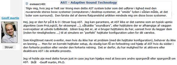

Hej Peter Pan, har du set hvad der er skrevet på beoworld om AST:
evman140:
Forgive me if I'm completely wong but this AST system sounds like it performs similar to the current stereo bose systems (the computer/desktop systems that "throw" the sound in way that it sounds like surround). The first part of that flatpanelshd article reminded me of these bose systems.
Hi, I'm the guy at B&O in Struer behind AST. I can guarantee that AST is not the same as a typical upmix algorithm (like ProLogicII, for example...), so-called "soundbars", or loudspeakers that rely on wall reflections to widen the sound stage. The idea behind it is that we use loudspeakers you have, wherever you put them (within reason...) to simulate a "perfect" loudspeaker configuration outside your room.
As KingStreet mentioned above, however, if you don't have a problem (with your loudspeaker configuration) you don't need the solution... However, for a correct loudspeaker setup, you still might get an improvement by using AST if you're sitting in the wrong position or facing the wrong direction. This is why you have the option to enable or disable AST in individual presets.
I'll keep an eye on this forum just in case I can help answer other issues or questions about AST.
Cheers
-geoff martin, Ph.D.
Tonmeister & Specialist in Sound Design, Bang & Olufsen
Fra denne tråd: http://forum.beoworld.org/forums/t/25656.aspx?PageIndex=2

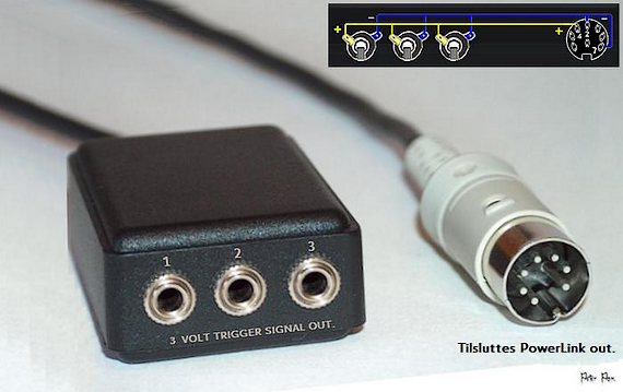

Bang & Olufsens Remote mains switch relæ boks produceres desværre ikke mere.
B&O Remote Mains switch.
Når jeg med Beo4 aktivere mit TV, tænder trigger signalet mit øvrige setup. Signalet sendes
til 2 stk. B&O Remote mains switch relæer, der efter aktivering åbner 230V til div. apparater.
Mains switch relæ nr.1: Tænder min aktive Audio Pro subwoofer. En strømskinnen hvor trafoer
sidder på række til min DAB tuner, et hurtigt virkende dobbelt højttaler relæ, som forhindre blop
i mine passive BeoVox Penta højttalerne, samt YouSee,s DVB- tuner Samsung HD 3106.
Mains switch relæ nr.1 bliver trigget fra PowerLink SUB stikdåsen på BeoVision 7-40" Mk III.
BeoLab 4000, mine to surround bag højttaler får først tilført 230V. Når surround sound
processoren i mit TV modtager et digitalt bag kanal signal, eller et analog signal i Dolby Pro-logic.
Dette kræver dog en aktivering fra Beo4's speaker knap 5. Mains switch relæ nr.2 klare denne
opgave. Mains switch relæ nr.2 bliver trigget fra PowerLink surround stikdåsen.
Mine to ICEpower moduler som trækker mine to passive BeoVox Penta front højttaler
er altid tændt, det mener jeg giver den bedste lyd.

Kan du ikke finde en brugt B&O Remote Mains switch, er her en alternativ løsning.
Bruger man en TV-EL spareskinne og tilslutte fjernsyn/ forstærkeren til det første af de fem
230 Volt stikdåser. I en af de efterfølgende stikdåser tilsluttes en 230 Volt Nettrafo på mellem
2,5 Volt og 5 Volt.  Her fra tager man evt. trigge strømmen til nedenstående trigger fordeler boksen.
Finde evt.en gammel mobiltelefon nettrafo   i din rode kassen.
Strømspareskinne med automatisk søgning af standbyforbrug.
TV/PC Universal strømspareskinne med et ekstra udtag med permanent
strøm til DVD optager/modem m.m. Virker på bådePC/TV og andet udstyr.
Det er smart fordi det på de almindelige strømspareskinner kan være svært
at få dem til at fungere, hvis standby strømme forbruget er for lavt.
Set hos Harald-nyborg. PRIS 69,50 Kr. Best.nr. 8578.
________________________________________________________
Ovenstående nettrafo kan evt. tilsluttes denne trigger fordeler boks istedet for det 7 polet DIN stik.
Gør-det-selv.
