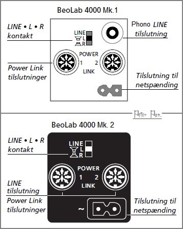

Derfor er det også en smal sag at modifiserer BeoLab 5 med digital RJ 45 (Cat 7) indput bøsninger
(se billede PP Design) .

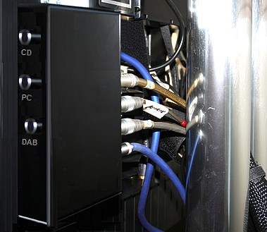

Så står jeg tilbage med S/pdif coaxial kabler fra min DAB/FM tuner. Min CD afspiller, og fra min Computers lydkord.
Jeg har så monteret en S/pdif omskifter boks, som er tilsluttet S/pdif IN på gruppe AV6, og problemet er dermed løst.
Der er 3 indgange hvor DAB - PC - CD nu er tilsluttet. Indgangen aktiveres med A-PC, under LIST på Beo4.
S/pdif omskifter boksen er den type man normalt benytter til Phono stereo kabel tilslutning. Jeg benytter så kun de
højre indgange til de digitale S/pdif tilslutninger. Der findes 3 indgangs omskifter kontakter.

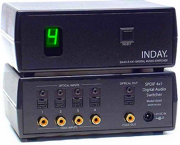

Dette virker ganske fint, men det kræver manuelt skift. Jeg har så søgt på nettet efter en boks med fjernbetjening.
SPDIF Digital Audio 4-Input to 1-Output Switcher, med Remote Control.
Oversigt og anvendelse af DA4X-R. 192kHz Digital Audio Compatible (12.288Mb/s).
Den DA4X-R er en 4 x 1 SPDIF Digital Audio Switcher med IR-fjernbetjening . Den kan tage op til 8 indgange
(4-Toslink og 4- Coax) og sende en af disse input til begge udgange på samme tid. Indgangene kan være enhver
Digitale standard såsom: SPDIF (IEC 958) format Audio. - Toslink / Coax - DTS / Dolby Digital/AC3/PCM.
Bemærk, at hvis du tilslutter både Toslink og Coax til et enkelt input, vil det som standard blive Coax indgang,
hvis et signal er til stede.
Den DA4X-R  "ændre /behandler" ikke lyden på nogen måde. Så hvis kilden er DTS kodet på input, vil det
være DTS kodet på udgangen. Den eneste konvertering, der finder sted er mellem Optisk og Coax.
Der er 3 måder at styre RGB4X-R. 1 - Manuelt indganges vælger på front panelets omskifter kontakt.
2 - IR-fjernbetjening til direkte valg af ønskede indgang. Besøg www.inday.com og hente "Universal"
fjernkonfiguration filer, såsom Philips Pronto ™. 3 - RS-232 seriel port (tilbehør) til direkte computer
kontrol og status. Nyttigt for at integrere til avancerede automatiserede systemer. Se "RS- 232 Control "
afdeling for yderligere oplysninger. Pris 750 Kr. + told & forsendels omkostninger.
http://www.inday.com/da4x/da4x.htm
PDF manual: http://www.inday.com/PDF/da4x-r-manual.pdf

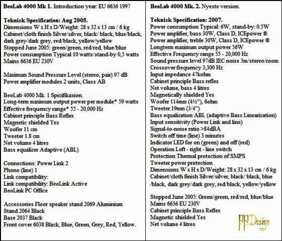

Sådan ser du forskel på aktive BeoLab 4000 version Mk 1 og Mk 2.
Faktisk er det usandsynligt, at kunderne har bemærket ændringen hvis vi ikke har fået det fortalt.
År 2007 blev BeoLab 4000 Mk 2. indført, næsten uden varsel. Den vigtigste ændring, var brugen
af ICEpower forstærkere til at erstatte den AB forstærker type som ligger i BeoLab 4000 Mk 1
højttalere type  EU-6636,  DK 6637, fra år 1997.
Lys dioden på en Mk 1 fungerer som en kontakt, man kan trykke ind og ud, for at tænde og
slukke højttaleren.
På BeoLab 4000 Mk 2 er der ingen tænde og sluk funktion, men kun en lys diode.
                                  Mk 2 = Type EU 6642.
