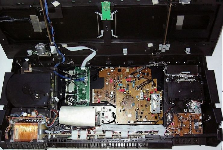

Her ses BeoCenter 9300 inside.

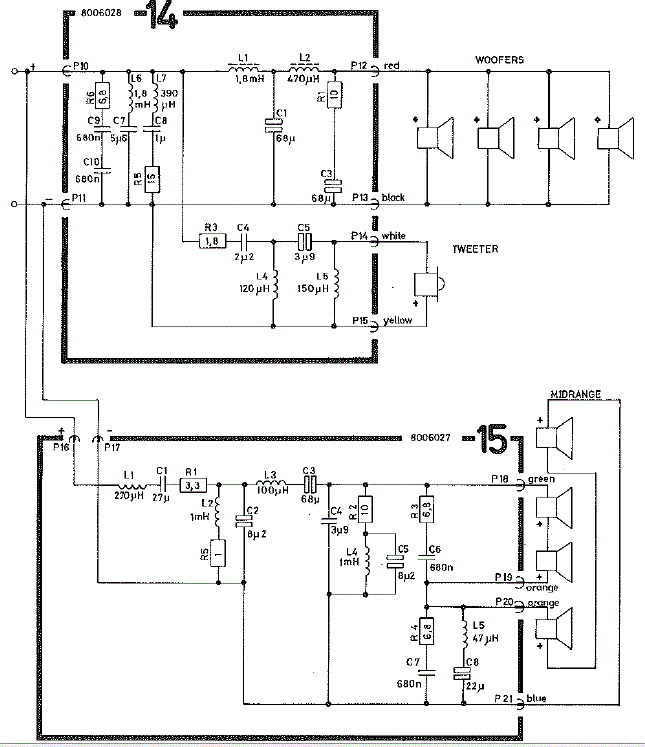

Her er det diagram som mine "gamle" Penta tilsyneladende har.
Dele til filteret har jeg indkøbt fra tyskland og holland da det var meget billigere end herhjemme.

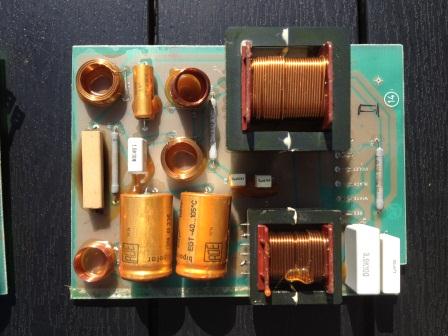

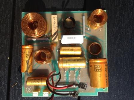

Billeder af selve filteret:
Bas/Diskant filteret
og mellemtone filteret
Mvh Eddie

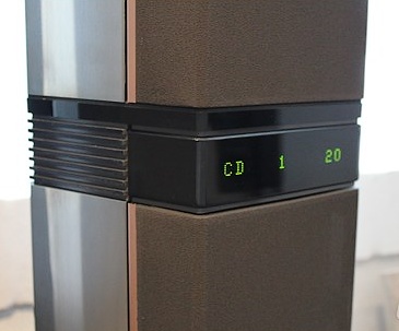

BeoLab Penta
BeoLab Penta 1: 1986 til 1988
BeoLab Penta 2: 1990 til 1991
BeoLab Penta 3: 1992 til 2000
BeoLab Penta Mk. I, II, III. : Display i Penta I og Penta
II var orange, og Penta Mk III har et grøn display.
BeoLab Penta -
Disse høje og elegante højttalere blev udviklet i henhold til et helt ny akustisk princip. Der var ingen parallelle
flader i det femkantede kabinet, designet reducerede interne stående bølger og refleksion, det er en enkel smukt
og effektiv måde at eliminere forvrængning. Kabinettet giver de ideelle betingelser for højttalerne, og det er en
akustisk "død" konstruktion, med et støbt indre kabinet omgivet af en rustfri stål ydre. Samtidigt ræver ikke
meget gulvplads.
BeoLab Penta var top-of-the-line højttaler fra Bang & Olufsen fra slutningen af 'firserne til midten af 1990'erne,
og blev opgraderet flere gange. Den sidste version af den aktive Penta var Penta 3. Da Bang & Olufsen
besluttede i 1990'erne at koncentrere sig allene om aktive højttalere, blev BeoVox Penta og andre
passive højttaler modeller, såsom BeoVox 4500 og Redline højttalerne, ikke mere produceret.
