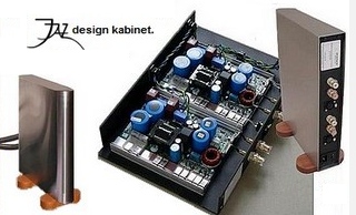

Sendt: 26 Februar 2013 kl. 10:53 | IP-adresse registreret
Desvære producere JJAZ ikke ICEpower forstærkere mere.
Men der findes alternativer -

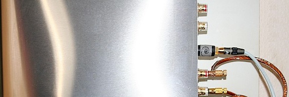

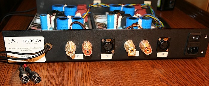

Sendt: 28 Februar 2013 kl. 07:10 | IP-adresse registreret

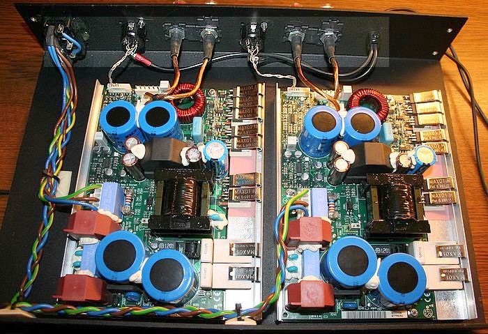

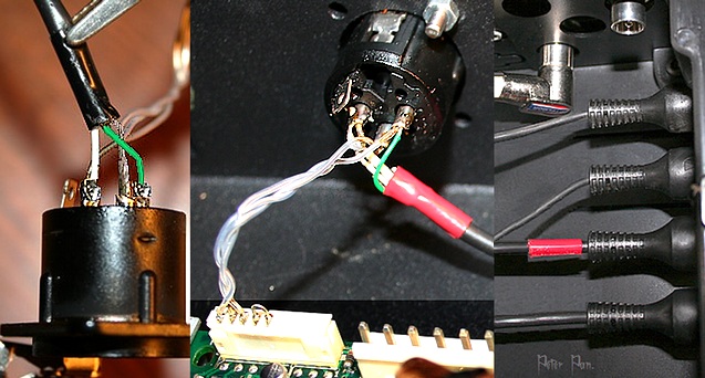

Som beskrevet på side 36, kombinere jeg et sæt BeoVox Penta, til 2 x 500 Watt (4 Ohm) ASP ICEpower moduler,
med 2 x 3 meter 6 mm² kobber cilikone behandlet enkelte ledere højttalerkabel, til et BeoVision 7 med BeoSystem
3 som forforstærker. For at få et BeoVision 7 til at acceptere en ICEpower stereo forstæker i højttaler opsætnings
menuen er man nødt til først at tilslutte en aktiv BeoLab højttaler på en af PowerLink front portene. Når den er sat
på i højttalermenuen, kan den fjernes igen. Nu kan ICEpower stereo forstæker så tilsluttes i samme PowerLink port.
PowerLink kabel til ICEpower stereo forstækeren.
Det kan gøres på flere måder. Jeg har valgt at købe et færdigt termineret Mk II PowerLink kabel. Kablet er valgt i
2 x den længde som jeg har mellem ICE og BeoVision TV'et. Det er så klippet over på mitten, så man står med to
længder med et' 8 polet DIN stik i den ene ende. Jeg borede så et passende hul i ICEpower forstærkerens bageplade.
Monterede en elektriker muffe til beskyttelse af kablerne. De to afisolerede kabel ender blev ført gennem hullet.
Jeg sølv loddede så venstre og højre kanal kablet på de respektive XLR bøsninger. På min ICEpower stereo forstæker
er der kun to XLR indgange.
Står du med en kasse ICE, kun med RCA/ Phono indgange, ja så vælger man bare at lodde Phono stik på PowerLink
kablerne. Man kan også vælge at tilslutte kun et' PowerLink Mk III kabel, fordi der er både højre og venstre lydsignal
i et' 8 polet DIN stik. Findes der kun XLR indgange, kan man købe to XLR til Phono adaptere, for Phono tilslutning.
Her ses Phono tilslutning via RCA/XLR adapter, som var min første tilslutning.

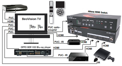

Sendt: 18 Marts 2013 kl. 08:32 | IP-adresse registreret

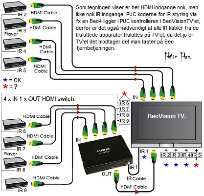

Du kan udvide antallet af HDMI indgange på dit TV, ved at tilføj yderligere HDMI
indgange. Bang & Olufsen anbefaler Atlona AT-HD4-V41 HDMI switch til dette formål.
Sørg for at der er nok PUC-IR- indgange på dit TV. Alle tilsluttede kontrollerbare kilder,
og kilder tilsluttet HDMI switch boksen skal tilsluttes tv'ets IR indgange, for styring med
Beo4 /5 / 6 fjernbetjening.
  Atlona HDMI Switch har 4 HDMI indgange med 3D support.
  Tilbehør behov:
- Atlona HDMI Switch AT-HD4-V41
- HDMI version 1.3 eller 1.4 kabler.
- Atlona Optocoupler kabel AT-BO-PRO2HD-1MIR (PUC tilslutning fra TV til HDMI Switch)
- HDMI kabler til alle kilder, og fra TV til HDMI Switch boksen.
- PUC-IR-blaster eller PUC MiniJack kabler til alle kontrollerbare kilder til TV,
  også til kontrollerbare kilder der er tilslutter Atlona HDMI Switch.
http://www.av-connection.dk/?PGr=5514&PNo=AT-HD4-V41& ; ; ; ; ;PicGr=7438&ML=434
Hej  beolion og andre med BeoVision 7.
IR indgange nok, det er jo nemt nok at skrive. Men det bliver snart et problem hos mig.
Side 31 i håndbog for BV7 Mk III står der.
CENTRE … for at tilslutte et kildecenter, hvilket er en enhed, som kan indeholde op til seks
indbyggede kilder, fx en DVD-afspiller, en videobåndoptager eller en set-top box. Denne
valgmulighed er kun tilgængelig i menuerne AV1 og AV2.
CENTRE står dog ikke i menuerne AV1 og AV2. Så er det jo lidt svært at vælge den.
Kan det skyldes at mit BeoVisiob 7-40, Mk III ikke har indbygget HD-DVB tuner ?
Jeg modtager HD TV via YouSee HD boks. Software opdatering på mit BV.7-40 er 10.05a.
Under TILSLUTNINGER neders står der HDMI expander (valg) Ja eller nej.
Det er min valg mulighed.  ?
Er der en her der allerede har en Atlona HDMI Switch ? Hvis ja, hvordan har du løst IR styringen ?
Hvis der findes en smart løsning som jeg ikke kender til. Så skriv venligst.

Jeg har desværre stadig lidt bøvl med lyden på mit BV7-55 hvis jeg kører det via ML (radio eller CD) hvor der er mere lyd i
venstre side ift. højre side, så sidst var min tidligere forhandler ude for at opdatere SW i TV'et og han lagde også PUC koder til
Gefen og Altona ind. Mit setup på AV stik er som følger:
AV1: Ingen
AV2: DVD2 (Tvix via HDMI C)
AV3: V.MEM (BM5 via HDMI B)
AV4: DVD (indbygget blueray)
AV5: V.AUX2 (viser mit DVR via Composite)
AV6: Camera (stik i siden)
DVB-HD og DVD optager de 2 andre HDMI stik.
Hvis jeg vælger CENTRE, så så jeg mulighed for at vælge Kilde 1-6, og igen hvilken enhed det er, fx. Tvix M6600.
Om det er SW eller den indbyggede tuner der gør at du ikke kan vælge CENTRE ved jeg ikke, jeg kan faktisk ikke huske at jeg
kunne vælge den før. Jeg kørte med en gl. SW i lang tid da den var stabil.

Sendt: 19 Marts 2013 kl. 07:16 | IP-adresse registreret
Hej beolion. Tak for dit svar.
"Hvis jeg vælger CENTRE, så får jeg mulighed for at vælge Kilde 1-6, og igen hvilken enhed det er"
CENTRE muligheden kan jeg ikke få frem i menuen "Tilslutninger" eller under AV 1 - 6.
Noget kunne tyder på, der er en forskel på hvad for muligheder der tilbydes fra det
indbyggede BeoSystem 3, i de forskellige BeoVision 7 versioner, fra og med Mk III. ??
