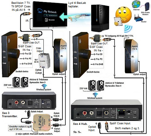

Jeg har købt en Lindy (2 x IN-put) og (1 x OUT-put) Toslink Digital optisk audio switch. Her.
Sendt: 06 Februar 2014 kl. 15:51 | IP-adresse registreret
Er min tegning ikke forstået, forsøger jeg også med tekst.
Den almindelige stereo switch boksen på tegningen.
Her benyttes kun den ene række rca indgange, og en rca udgang. I det coaxiale kabel findes jo
både højre og venstre linie signal.
På de tre rca indgange er coaxial tilslutning for PC- DAB/FM Tuner, og en CD afspiller, der kan
vælges indgang for.
På switch boksens rca udgang er tilsluttet en rca Y fordeler. Fra den ene Y udgang føres et coaxial
kabel til BV 7's AV 6 (cinema) coaxial S/Pdif indgang. Altså audio til de TV tilslutede højttaler.
Fra den anden switch boks rca Y udgang, føres en ½ meter coaxial kabel, som er tilsluttet
indgangen på en "Coaxial til optisk converter", med tilsluttet strømforsyning. Fra denne converters
optisk udgang, til en af de to optiske indgange på en "Lindy Toslink Digital optisk audio switch",
med tilsluttet strømforsyning, er ført et optisk kabel.
Til den anden optiske indgang Lindy switch, er tilsluttet et optisk kabel fra ATV3 boksen.
Fra Lindy switch udgangen er ført ennu et optisk kabel, som er tilsluttet den optiske indgangen
på Xeo 3's Transmitter boksen.

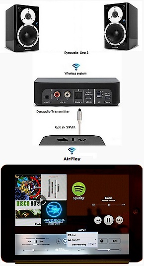

Så er der hul igennem. Jeg kan nu på Lindy switch boksen vælge A, for audio Wi-Fi AirPlay
streamning via ATV 3 fra Netværket F.eks: Netradio - Audio fra min NAS Server eller f.eks
Spotify Premium, som giver op til 320 Kbps Audio.
Sættes Lindy switch i B, hentes audio fra PC- DAB/FM Tuner, eller CD afspiller.

Spotify til Xeo3 var ATV 3 styres med min iPad mini.

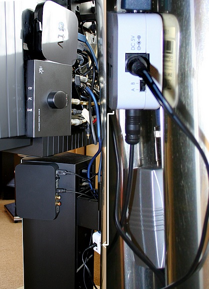

Jeg har valgt at kunne afbryde strømmen til Xeo Transmitter / Lindy switch boksen / Coaxial til optisk
converter, samt de to Xeo 3 højttaler, via et 15 meter el-kabel og 1.5 meter el-kabel til hver højttaler.
Det hele er samlet til en lokalt placeret afbryder kontakt. Der er ingen hørbar interferens fra el-kabel.
Jeg kalder dette at kunne slukke alt, for "Green oeko line".

Dynaudio lancere nu nyt Xeo system. Med navnet Xeo 4 og Xeo Hub. (Transmitter)
Jeg har gennemgået min tidligere tegning. (til venstre) Havde jeg istedet for Xeo 3 Transmitter
kunne købe den nye Xeo Hub dengang, havde jeg sparet 1 stk. "Coax til Optisk converter",
og 1 stk. "Lindy Optical 2-way switcher". Det ville klart være nemmere, bare at skifte indput
nr. på fjernbetjeningen, end at skulle skifte på selve Lindy switchen.
I juni eller juli måned, skulle Xeo 4 og 6 systemet være i butikkerne.
