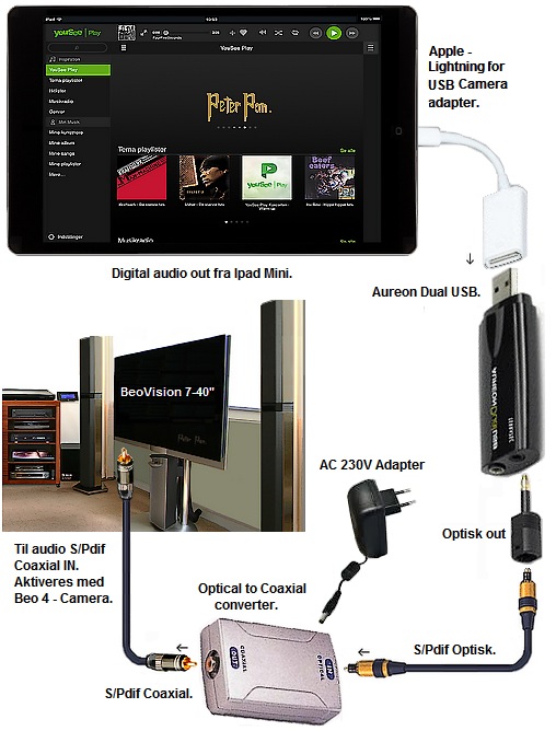

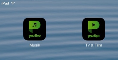

Jeg har for længe siden fået lagt to YouSee APP ind på min Ipad.
YouSee Play Tv & Film &YouSee Play Musik. YouSee Play Tv
& Film - Nu med mulighed for Airplay til BeoVision 7-40".
Hent: YouSee Play Musik - Tryk her. - Hent: YouSee Play Tv & Film - Tryk her.
YouSee Play Tv er for nyligt opdateret med AirPlay mulighed, så det virker.
Men YouSee Play Musik levere masser af musik og giver også nem adgang
til at lægge musik på Ipad'en. At lytte til musik på en Ipad gider jeg ikke.
Så er der muligheden at hente et analog audio stereo signal med et Jack til
Phono kabel, tilsluttet mellem Ipad Jack bøsning Out til, i mit tilfælde Phono
IN på Bv 7-40. Men nu vil jeg jo helst have digital audio IN.
Så læste jeg dette indlæg.
erlingt skrev:
Ipad kører digitallyd ud gennem lightning stikket i bunden.
Du fanger det lettest med Apples camera connection kit -
Du tilslutter blot til DAC med standard USB tilslutning.
Der skal ikke opsættes noget på iPad'en, det er ren plug and play.
Nu har jeg så set på det, og fundet link til de dele jeg har set på.
En lille DAC SoundSystem Aureon Dual USB -140 kr. Tryk her. Er her nogen med erfaring ?
Apple Lightning til USB camera adapter. 219 Kr. Tryk her.
Fået indput fra denne tråd: Tryk her.
Her en tegning som jeg tror vil kunne give mig det digitale audio ind-put jeg ønsker.

Sendt: 28 Februar 2015 kl. 15:08 | IP-adresse registreret

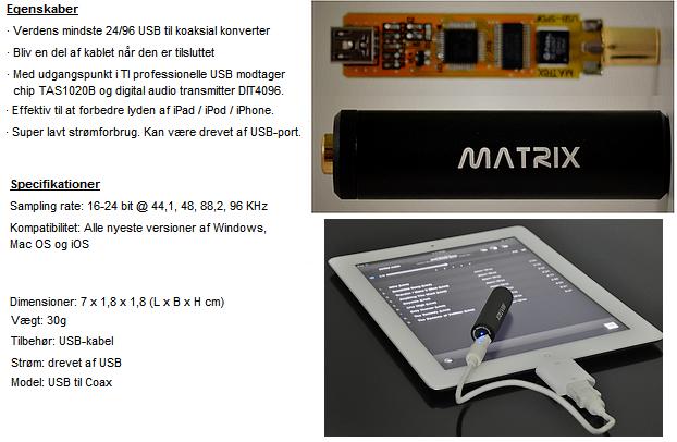

Måske kan denne lille ting spare et led. http://www.matrixelectronics.net/matrix-24-bit-96-khz-usb-to -coaxial-converter-p-197.html

Tak for link exciter.
Så bliver det nok ikke mindre.

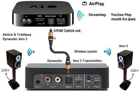

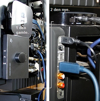

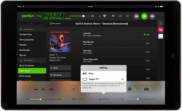

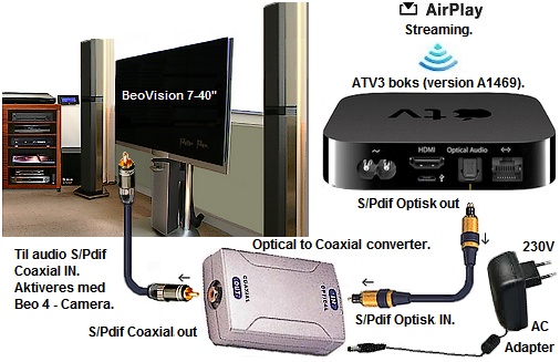

Sendt: 01 Marts 2015 kl. 15:33 | IP-adresse registreret
OBS Mit forsøget, indlæg af 28 Februar 2015 kl. 11:14 er afblæst.
Jeg har nu også fået AirPlay til at virke fra "YouSee Play Musik" APP'en på min Ipad, via min
nyeste ATV 3 boks (version A1469). Den har jeg ikke har opdateret grundet den gamle
ATV 3 ikke kan ikke køre optisk ud, efter den blev opdateret, men den kan stadig AirPlay
"YouSee Play Tv & Film" App'en via HDMI kabel til mit tv.
Sendt: 01 Marts 2015 kl. 15:44 | IP-adresse registreret
OBS Mit forsøg, indlæg af 28 Februar 2015 kl. 11:14 er afblæst.
min nyeste ATV3 boks (version A1469). Den har jeg ikke opdateret grundet den gamle
ATV3 boks ikke kan ikke køre optisk ud, efter den blev opdateret, men den kan stadig
køre AirPlay fra "YouSee Play Tv & Film" App'en via HDMI kabel til mit tv.
2 x indlæg - stavefejl rettet.

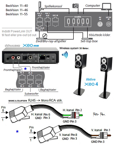

Så skal der jo også YouSee musik, til mit Dynaudio set-up.
Sendt: 02 Marts 2015 kl. 08:30 | IP-adresse registreret
Idag kan et stereo anlæg være minimalistisk og stadig leverer super god lyd.
Xeo4  trådløs Hub sender, modtager Optisk, Coax og USB digital indgangs stik,
hver understøtter op til 24/96 opløsning, mens en stereo RCA og en stereo Mini
analog indgang er et yderligere tilbud til at udvide Xeo systemets muligheder.
Har en Ethernet-forbindelse til fremtidige opdateringer. Sender trådløst 50 meter.
Ny multi-band teknologi i Xeo Hub tilbyder forbedret signal stabilitet og pålidelighed,
enten som  2,4 GHz,- 5,2 GHz eller 5,8 GHz kan anvendes til trådløs transmission.
Sendt: 03 Marts 2015 kl. 09:25 | IP-adresse registreret
BeoVision 11 har ingen S/Pdif udgange, så RJ45 til Phono adapter benyttes.
Er du ikke til diy, kan RJ45 til Phono kabler købes i B&O butikken.
Sendt: 03 Marts 2015 kl. 10:01 | IP-adresse registreret
Her i stereo version -
Kan købes her.

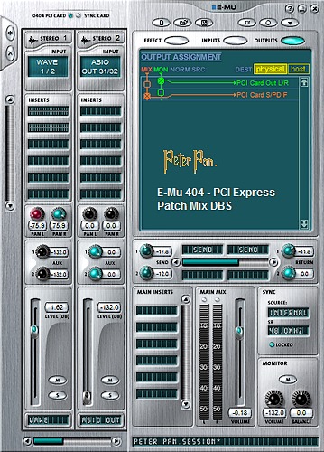

Mit digital & analog audio system anno 2015 -
Januar 2013 købte jeg "E-Mu 0404 PCIe Digital Audio System Pro Sound Card" 24-bit/192
kHz S/Pdif In/Out for 995 kr. for at kunne genetablerer min digitale lydtilslutning, som på min
tidligere computer. Generelt drejer det sig om at undgå Windows egen lydbehandling.
Med digital/analog-konverter på et godt lydkortet vil lyden, også fra den analoge udgang være
markant bedre end fra computerens indbyggede/onboard lydkort.
For at kunne høre forskellen skal de afspillede filer selvfølgelig være i en god kvalitet, dvs. helst
losless filer. Så mine lydfiler på NAS-serveren er Flac filer. Højtalernes kvalitet er bestemt også
rigtig vigtig for at få glæde af den bedre lydkvalitet! Her er Dynaudio's aktive trådløse Xeo 3
højttaler fantastiske.

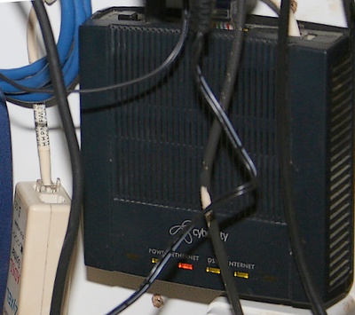

Sendt: 09 Marts 2015 kl. 17:50 | IP-adresse registreret

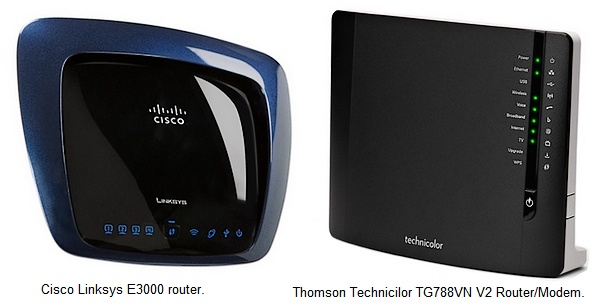

Lidt nyt - til mit set-up -
Mit 9 år gamle Cybercity modem har været ustabilt et stykke tid. Idag er min Internet udbyder Telenor,
som nu har fremsende en kombineret Thomson Technicilor TG788VN V2 Router/Modem. Nu ville mit
problem så være at alt mit trådløse grej skal have de nye informationer, et job jeg gerne vil undgå.
Da min gode IT ven var overbevist om at min eksisterende Cisco Linksys E3000 router er bedre,
besluttede han at Telenors router skulle sættes op til kun at være modem, og Linksys E3000 fortsat
skulle være min trådløse Wi-Fi router. Dermed blev det heller ikke nødvendigt at ændre koder på
mit trådløse grej. Super. Jeg kan sige at dette stunt tog han et par timer sette op. Men nu virker det.
GL. Cybercity modem.
Sendt: 07 April 2015 kl. 09:23 | IP-adresse registreret
ATV 3 - første generation 2012.
Efter opdatering - "Læs indlæg af 19 September 2014 kl. 16:05." Var det ikke længer
muligt at AirPlay via den Optiske S/Pdif udgang. Min Apple TV 3 boks er en model
første generation 2012. Der er dog ingen problemer med at AirPlay via HDMI / TV.
På grund af ovenstående købte jeg endnu en Apple TV 3 boks model A1469.
Den gamle første generation 2012 Apple TV 3 boks, fik den 2-4- 2015 så endnu
en automatisk opdatering, og nu virker AirPlay via min optiske S/Pdif udgang igen.
Der er således gået 6 måneder før Apple fik løst problemet.
