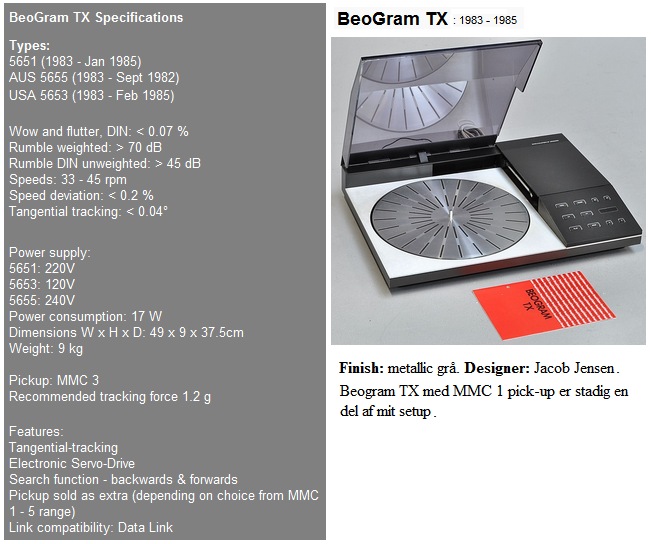

I den sidste måneds tid har jeg brugt min Beogram mere end jeg har gjort længe.
Specielt min Roger Whittaker samling er blevet spillet, efter ikke at have været
frem i flere år.

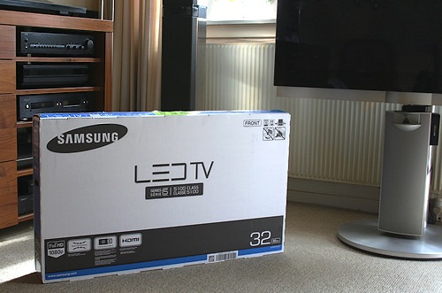

Sendt: 27 August 2015 kl. 13:58 | IP-adresse registreret
Utroligt hvad man kan få for sine pengene, når det ikke står Bang & Olufsen.
Nyt Samsung Full HD TV DVB -T2-C- MPG4 tuner. A+energi. 32 tommer
til soveværelset. Pris 1.999 kr. Ja men er der ikke dårlig lyd ? -
Jeg ved det ikke - Fruen ser film "for kvinde", og jeg bliver i stuen med den
gode lyd fra mit BeoVision 7.

Utroligt hvad man kan få for sine pengene, når det ikke står Bang & Olufsen.Nyt Samsung Full HD TV DVB -T2-C- MPG4 tuner. A+energi. 32
tommer til soveværelset. Pris 1.999 kr. Ja men er der ikke dårlig lyd ? - Jeg ved det ikke - Fruen ser film "for kvinde", og jeg bliver i stuen med den
Billig pris for at slippe for konen

Sendt: 27 August 2015 kl. 15:49 | IP-adresse registreret
Koreaner Pan
Selv vælger jeg SONY, da designet faktisk er ganske pænt på dem, når jeg i disse tider skifter TV hvert andet år

Sendt: 27 August 2015 kl. 17:44 | IP-adresse registreret
Ok SYSBMP, det er hun ligeglad med.

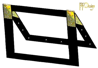

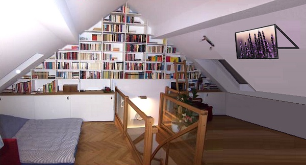

Så er der banket et "Peter Pan special fladskærms ophæng til skråvægge" sammen.

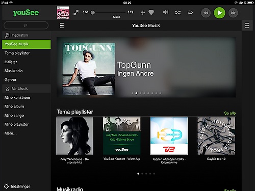

Sendt: 30 August 2015 kl. 00:54 | IP-adresse registreret

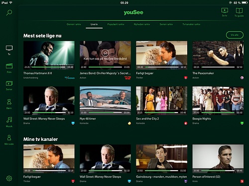

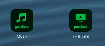

Så har YouSee kørt kampagne kanonen frem og ændret ikoner. Stort
Ellers er alt ved gamle som sædvanligt.
Kan du høre eller se nogen forskel.

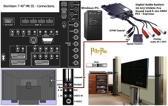

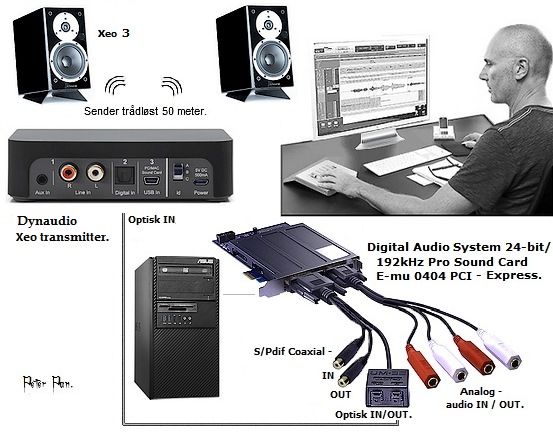

Sendt: 24 September 2015 kl. 11:18 | IP-adresse registreret
Opdatering til indlæg af 07 Februar 2015.
Her erfaring fra de sidste 8 mdr. Der er to muligheder i mit setup, for afspilning til Xeo3.
På billedet ses E-Mu 0404 PCIe Digital Audio System 24-bit/192 kHz Pro Sound Card,
som ligger i min computer. Dette kort benytter ASIO-drivere, her med undgår jeg
Windows egen directsound. På computeren ligger samme musik filer i Flac, som på min
Nas-server. Jeg benytter et optisk kabel mellem dette lyd kortet til min Xeo3 transmitter.
Ad den vej oplever jeg den bedste lydkvalitet.
Vælger jeg istedet at airplay samme Flac filer fra Nas-serveren via Apple TV3, og styre
musik valg og lydstyrke med app'en "8 Player" på min iPad, syntes jeg min Flac filer
mister lidt af lydkvaliteten. Så pt. benytter jeg mest min pc som afspiller enhed til Xeo3.
Flac filer fra Nas-serveren via Apple TV3, og styre musik valg og lydstyrke med app'en
"8 Player" på min iPad - eller via Beo4, kan jeg benytter når min musik skal afspilles over
mit B&O audio system, er muligt, men for besværligt.
PC som afspillnings enhed til B&O audio systemet.
Med BV 7-40 som forforstærker, for 2 x 500 Watt der trækker et sæt BeoVox Penta
højttalerne, BeoLab 7-4 som center, og Audio Pro ACE-Bass B1.20 som subwoofer.
Her benytter jeg den coaxiale "Camera" indgang på BeoVision 7. Lydkvaliteten i 3.1
er den lyd jeg foretrækker over mit B&O setup.

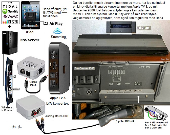

Sendt: 22 Oktober 2015 kl. 19:43 | IP-adresse registreret
Transceiver connection to X-Tra Speaker kit relaybox.
Opdatering til side 2.

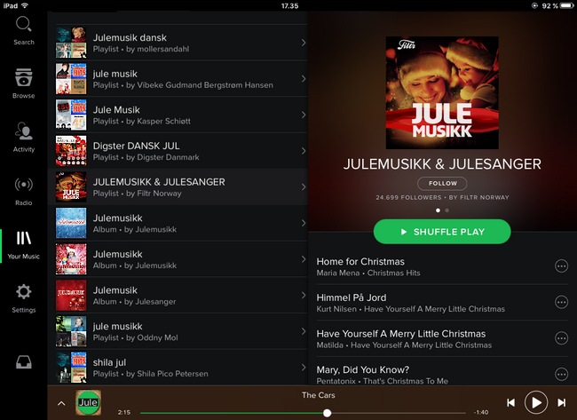

Så må det næste vel være 'nye' højtalere i det MCL link-rum
Sendt: 26 Oktober 2015 kl. 17:25 | IP-adresse registreret
Hej millemis
De højttaler klare den nok. På Spotify har jeg gemt en del jule musik, og det
er stort set kun i jule periode vi har behov for musik i køkken/alrummet.
Så mon dog ikke de små tre-vejs højttaler holder nogle sæsoner endnu.

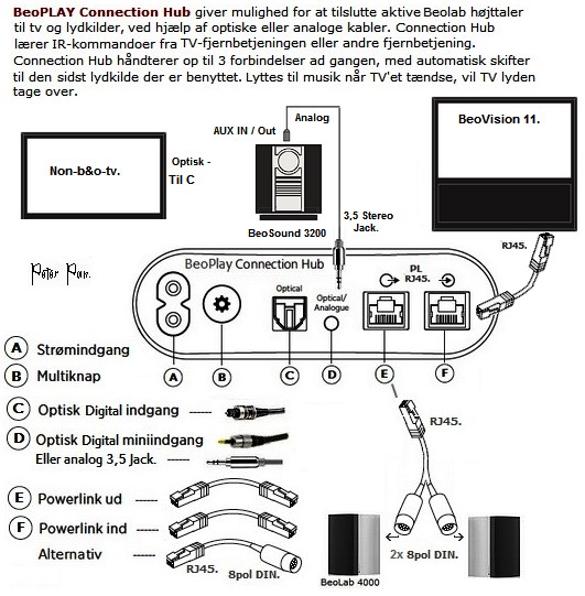

Hej (Måske især Peter Pan )
Håber det er den rette tråd for dette
Jeg har en Beovision 11-46
Og en Beosound 3200 med 2 tilhørende Beolab 4000
Er det muligt at tilslutte Beolab 4000 så man får glæde af dem, både til tv og radio ?
Og gerne så de tænder sammen med højttaler i tv, når man tænder radioen ?
Hvis svaret er ja - Så er det helt store spørgsmål: Hvordan skal det forbindes ?
Håber der er en klog og behjælpelig sjæl

Hej Dølhus. Denne tråd omhandler mit setup.
Men B&O Play Connection Hub kan være din løsning -
Prøv at se indlæg af 20 Oktober 2015 - Tryk her.
Pris inkl. fragt 999 Kr. Du kan evt. bestille på dette - LINK.
Sendt: 02 November 2015 kl. 00:45 | IP-adresse registreret
Ca. sådan Dølhus

Sendt: 02 November 2015 kl. 02:24 | IP-adresse registreret
Fantastisk
Det er da lige sådan - Den kan så nok ikke tænde højttaleren i Beovision 11 når jeg tænder radioen, men det går nok.
Flot tegning - tak
