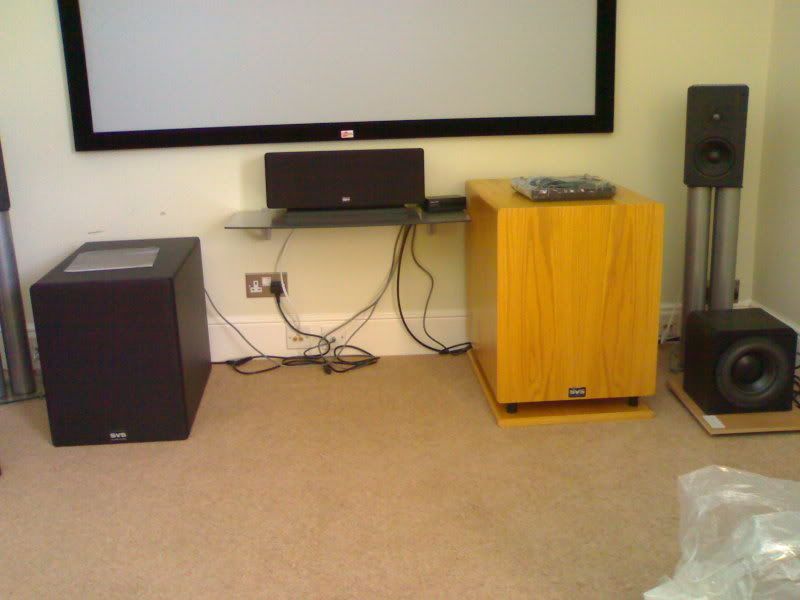

Jeg kan i det mindste bidrage med nogle billeder der illusterer størrelsesforskellen mellem de 3 SVS modellene jeg regner med er aktuelle
Her er PB12-NSD og PB12-Plus
Og her er PB10 og PB12-NSD
Jeg vil sige at om fokus er film så er det ingen større grund for at legge pengene i en Plus, rent kvantitativt kommer PB12-NSD vistnok meget tæt på Plus. Om det står kritisk musiklytning på programmet, og man ønsker variablel tuning og ægte træfinish da kan man vurdere at tage steget op til en PB12-Plus. Om du har pladsen til den så er PB12-NSD sammen med Plus/2 de der giver flest db pr krone, og 2 PB12-NSD vil ca matche en Plus/2 output.
I preorderperioden medfølger der også en lydtryksmåler, så jeg vil påstå at PB12-NSD nok er den beste dealen lige nu, om den ikke er for stor.
Hvad pokker er det for en sub helt ude til højre ?
Til top Vis Stengaard's Profil Søg efter andre indlæg skrevet af Stengaard
ManicMiner
Bruger siden: 24 November 2003
Indlæg: 3488
Sendt: 27 August 2006 kl. 20:25 | IP-adresse registreret
Jeg tror det er en Dominator D8. den er i alle fald lille og sød
Det er en D8, så det billede på AVFORUM

Siden jeg allerede har postet nogle billeder i denne tråden for at illustere størrelsesforskellem mellem de forskellige SVS subbene poster jeg ennu et selv om det ikke har nogen direkte kobling til topic.
Det er PB12-NSD og SB12-Plus. SB12 er så lille som en lukket 12" sub kan blive (35cm bred  x 35cm høj x 37.5cm dyb). Måske kan billedet bruges af de der vurderer at bytte ud en lille lukket med noget større

Hvor har du fundet det billede? Jeg troede ikke at man kunne købe SB12 endnu.
ManicMiner
Indlæg: 3488
Sendt: 31 August 2006 kl. 17:05 | IP-adresse registreret
Det er fra en tråd over på hometheatershack. Det er hjemme hos Wayne Pflughaupt der har fået udleveret en PB12-NSD, en SB12-Plus og et sæt SBS for at skrive en test
